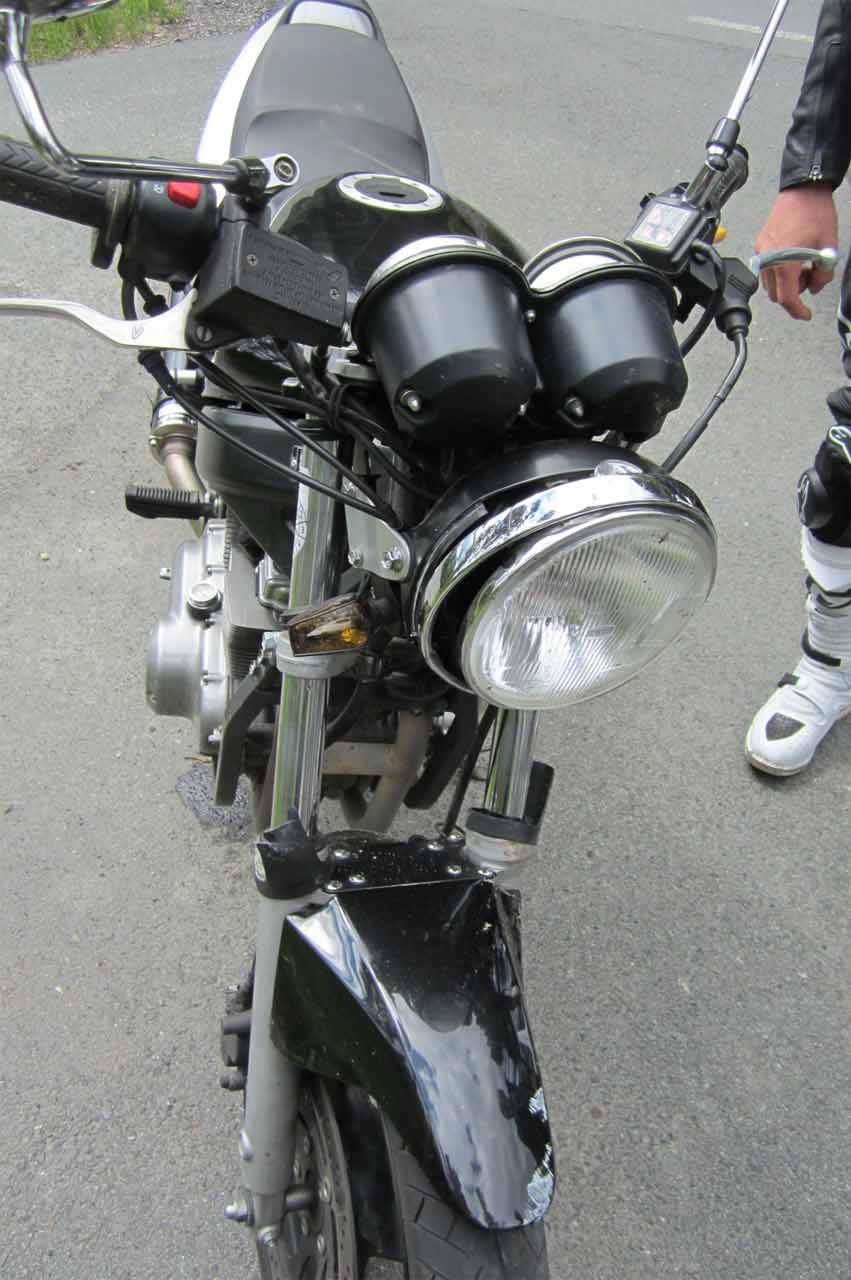

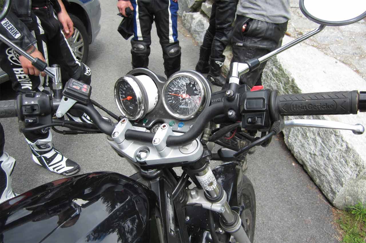

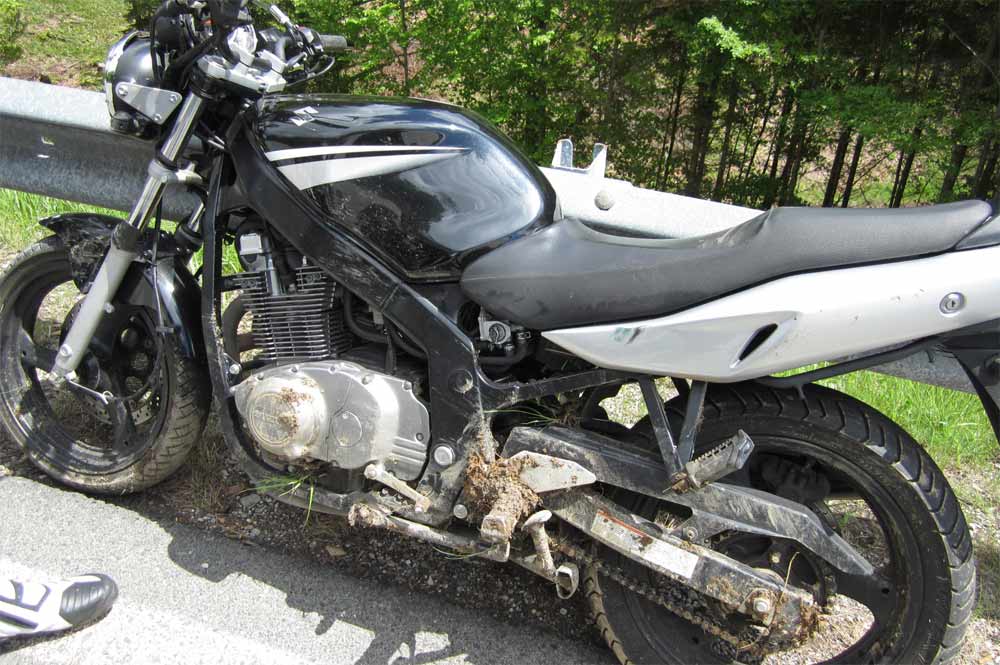

Ok...
hatten ne geile Ausfahrt.. und iwie hat sich jeder gegenseitig gepuscht.... wollt dann nach der 5 stündigen Ausfahrt in der letzten Kurve zeigen wie tief ich rein kann und in über die Reifenkannte gekommen... bin dann mit über 70 Sachen in die Leitplanke gekracht....
kann heut endlich wieder beim PC sitzen und wollt mal fragen ob meine GS noch eine Chance hat zu überleben...
der Tank is im Eimer, hinten siehts halbwegs ok aus..
dafür die Gabel vorn , von den Amaturen, Lenkern bis runter zur Bremsscheibe is alles im Arsch... jetz wollt ichfragen, kann man nur die Gabel tauschen, bzw. wieviel würd das kosten?
kann ich wo gebrauchte Teile kaufen?
oder am besten die Maschine verkuafen, wenn ja wieviel kann man da noch verlangen?
PS: bitte Meldungen wie "dumme Aktion" usw. sein lassen, weiß selbst, dass ich Mist gebaut habe

Sieht doch noch gut aus!
putzen würd ich se mal ^^
Was es kosten wird hängt davon ab, welche Teile passen und ob du unbedingt Bj identische teile verbauen willst.
Ne Gabel kann man grob für 120 € schon bekommen
Armaturen schätz ich mal gebraucht auf 60
Lenker würd ich mir einen ausm zubehör holen für 30€
Rund 250 € muss man schon Rechnen je nachdem wie peniebel man tauscht.
Tank von den älteren Modellen rund 50€ je nach lackzustand auch mehr oder weniger.

Gabel kannst du ohne große Bedenken gebraucht nehmen. Achte nur darauf, dass der Chrom der Standrohre im Tauchbereich ohne Macken und Rostpickel ist.
Ob mit oder ohne Vorspannungsverstellung ist egal, da nimmste einfach die Scheibe raus und der Versteller greift ins Leere, sodass du keine Platzprobleme mit dem Lenker bekommst.
Die Brücken solltest du dir ganz genau anschauen und das Lenkkopflager wechseln.
Ein Cockpit für die neueren Modelle hab ich noch da.
DIe Reparatur wird insgesamt aber ein teurer Spass...

Hoi, Schau man erst mal nach dem Rahmen. Der Lenkanschlag wird was abbekommen haben, evtl ist auch die Halterung für die Fußrasten verbogen.
Den Schalthebel solltest du auch tauschen.
War das eine Leitplanke mit Unterfahrschutz?

Leitplanke war ohne unterfahrschutz, aber bin da rein wo der Pfosten war.. die Maschine is mitn Tank in der Leitplanke hängen geblieben

Ist die Gabel wirklich hinüber? Auf den Bildern schaut das nicht so aus - aber man sieht auch nur die rechte Seite....
Den Tank hast du echt zu einer wirklich ausdrucksvollen Skulptur umgebaut....
Korrektur: Man sieht auch die andere Seite. Trotzdem......
Auch der Rest scheint nicht ganz so wild beschädigt zu sein - gut, schaut im ersten Moment arg aus, aber wenn der Drecke erst mal weg ist und du mit ein paar verkratzten Teilen leben kannst und den Rest gebraucht besorgst...

die Gabel hat nen Knick... von daher is sie schon hinüber...

Naja du schreibst du warst 70 kmh schnell als es passierte. Da kann es durchaus sein das der Rahmen verzogen ist. Aber auf den Bildern sieht es mMn nicht nach 70 kmh aus ^^

auf den Bildern siehst auch nit wie am Lenker wirklich JEDES teil verbogen is

und ne, Lenker is komplett krumm, sieht man leider auf den Fotos so schlecht... aber wenn ich mir das Kosten/Nutzen verhältnis ansehe werd ich se wohl wirklich bei Ebay reinstellen.

Hm ich kann das schwer beurteilen, da habt ihr sicherlich mehr Ahnung von.. aber es klingt geschrieben weit schlimmer als die Folgen auf den Fotos aussehen finde ich.
Mess doch am besten den Rahmen nach, wenn der nicht verzogen ist, sieht es doch gar nicht sooo wild aus.
Tacho und DZM kriegste für 'nen Appel und 'n Ei, wenn Sie nicht Neu aussehen müssen habe ich noch zwei hier (kannste haben).
Spiegel und Blinker austauschen, wennste vorerst mit den alten Originalen leben kannst kommen die gleich dazu.
Kannste alles gegen Porto haben, hast eh schon genug gelitten
Gabel brauchste 'ne neue/Gebrauchte, eventuell 'nen Tank (wenn er dicht ist kannste den auch Spachteln und lackieren).
Lenker gibts für 40 Flocken neu, Klemmböcke haste ja schon. Stahlflexleitungen kriegste neu von melvin fast geschenkt und wären sowieso ratsam.
Wenn der Kern noch ok ist, würde ich über eine Reperatur nachdenken.

Das ist für das Baujahr schon vergleichsweise wenig.
Andererseit könnte der Rahmen was abbekommen haben und die Teile um die Kiste wieder aufzubauen sind noch empfindlich teuer, sofern man sie überhaupt jenseits des Händlers bekommt.
Könntest versuchen noch den ein oder anderen hunderter rauszuholen. Aber ein Wiederaufbau kostet dich mindestens 500 und in Einzelteilen verkauft bekommst du nicht mehr als 500.
Alt 26.05.2013, 17:06:09   #38
Wenn der Rahmen nichts hat ist 500.- defintiv zu wenig. Ich würde an deiner Stelle zuerst mal prüfen was wirklich kaputt ist. Dann kannst du immer noch entscheiden ob du verkaufst oder herrichtest. (Ein Verkauf in Einzelteilen ist sicherlich auch noch lukrativer)
