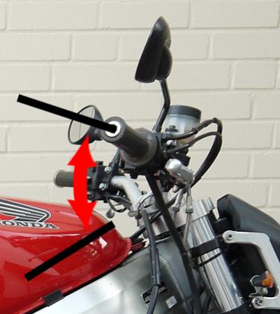

Krankheitsbedingt komme ich zurzeit zu nichts, habe mir aber überlegt, das das Vibrieren durch einen zu steilen Winkel des Lenkers kommt ?

Ein steilerer Winkel macht das Bike "handlicher", sollte aber keine Auswirkung auf Vibrationen am Lenker haben (kann aber Lenkerschlagen provozieren).

Also ich meinte diesen Winkel...

Ne, das dürfte die Vibrationen nicht beeinflussen.
