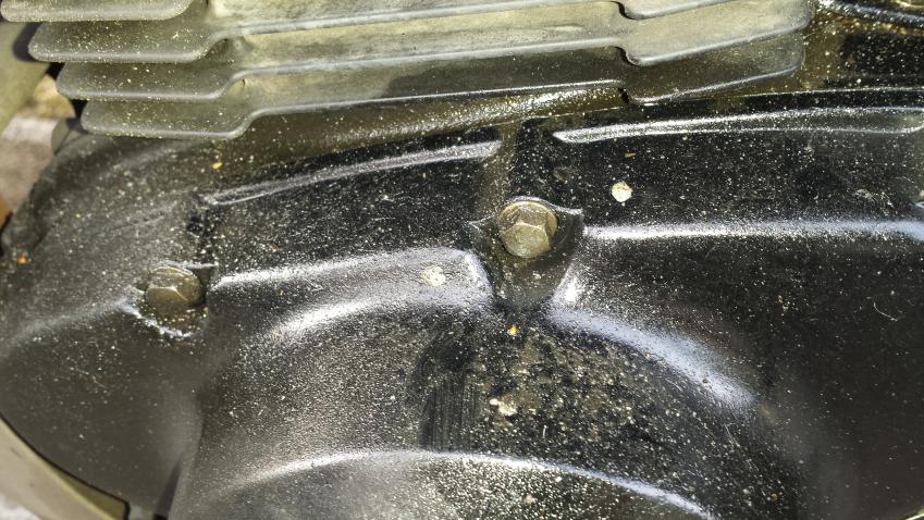

Alt 17.07.2013, 18:26:53   #15
Venson
Registriert seit: 28.03.2013
Beiträge: 15
Kilometer: 80000
Also die kette ist mir nicht ins gesicht gesprungen und hat versucht mich zu erdrosseln^^

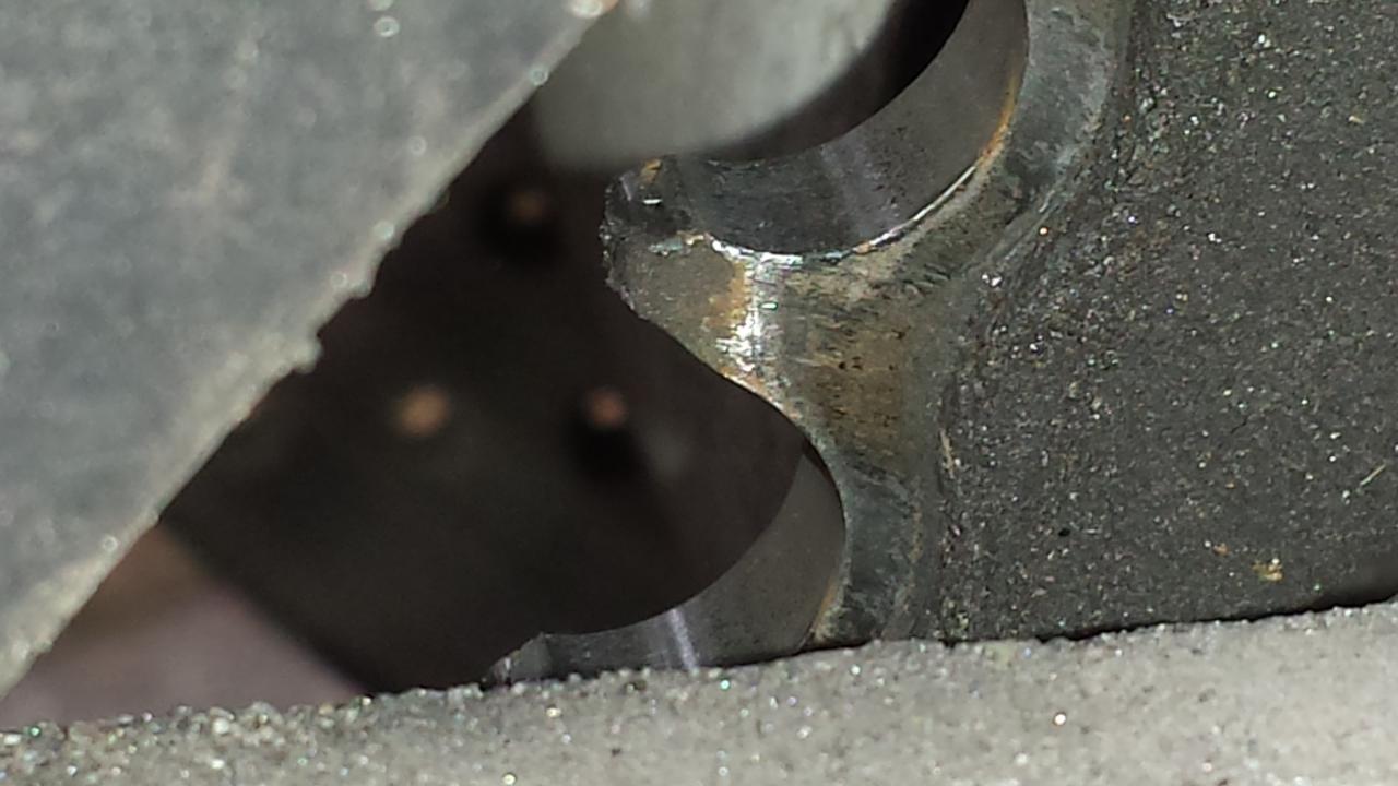

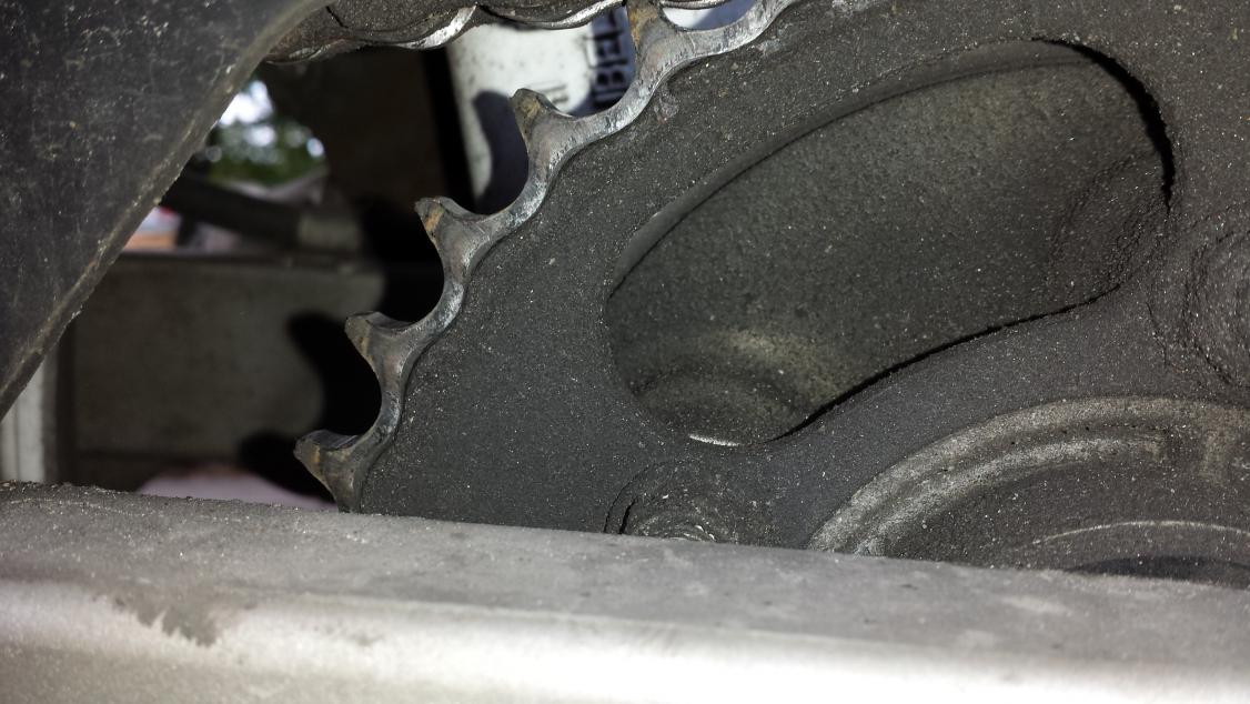

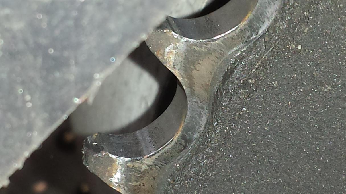

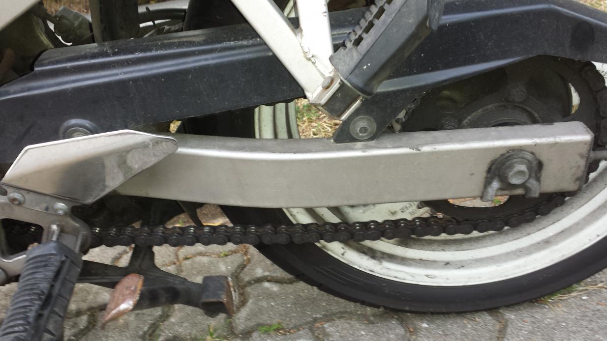

Siehe anhang, zur Kettenspannung kann ich nix sagen aber die Zacken sehen für mein Geschmack noch nutzbar aus:
Siehe Anhang

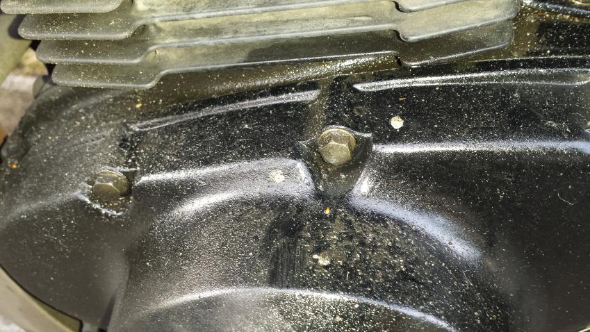

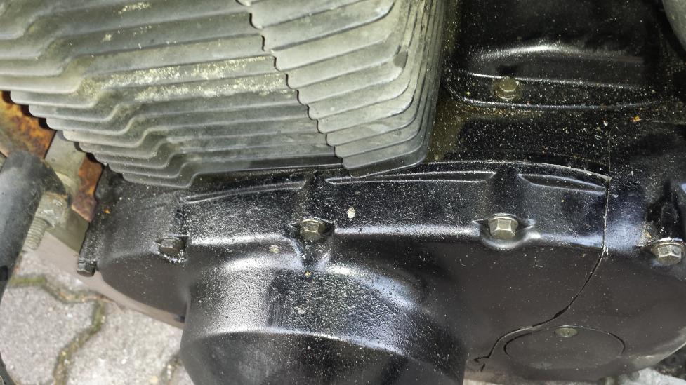

Nochmal was anderes. Mir wurde heute die TÜV plakette abgekratzt weil die LBV angeblich keine EVB von meiner versicherung hat ... ich sofort zur Versicherung und schriftlich von denen bekommen wann die übermittelt wurde ... vor einer woche ... Sowas schon mal erlebt und/oder ratschläge? Mein erster Gedanke ist da anrufen und wenn die sich quer stellen zum Anwalt.

Alt 17.07.2013, 18:33:29   #16
Na das sind doch aber schon ordentliche Haifischzähne.
Ich wette das Ritzel sieht noch viel viel schlimmer aus
Was ist das eigentlich für eine Ölquelle, die da aus deinem Motor sprudelt?
Da solltest du mal gründlich sauber machen und nach ner Probefahrt checken, woher das Öl kommt.
Mit Pech ist es die Zylinderfußdichtung. Dann wird der Wechsel aufwändig...
Und das Kettenkit muss auch auf jeden Fall neu. Hab schon viele gelängte (verschlissene) Ketten erlebt, da sahen die Kettenräder sehr viel besser aus.
Kannst ja mal die Längung der Kette messen (Kette spannen, Länge über 21 Stife messen. Verschleißgrenze sind 319,4 mm).

Wollt ja nur anmerken, dass man üblicherweise kaum Verschleiß am Kettenrad sieht. Eher geben die Ketten an der GS auf.
Die scheint aber - sofern in Originallänge - nicht sonderlich gelängt zu sein.
Vielleicht überholen Ritzel/Kettenrad bei mangelnder Pflege die Kette beim Verschleiß.
Aber erstmal das Ritzel sehen (denke irgendwie nicht, dass es beim Kettenrad drüberrutscht).
Alt 18.07.2013, 11:21:41   #19
Man kann ja auch nur die Kette wechseln....
Dann gehts Rad/Ritzel richtig an die Substanz...
Wär echt mal interessant, das Ritzel zu sehen... Wenn mans noch sieht...
Alt 20.07.2013, 12:36:01   #20
Venson
Beiträge: 15
Kilometer: 80000
Also das Ritzel soll wohl angeblich nicht sein ( Hab mal nen bekannten ne runde drehen lassen ) und er sagt dafür macht die Maschine nicht annähern genug Krach als das sein kann.
Ich werde heute den Vergaser auseinander nehmen und mal die schwimmerkammer reinigen und die Länge der kette messen.
Venson ist offline   Mit Zitat antworten
Alt 20.07.2013, 14:02:05   #21
Smolle
Benutzerbild von Smolle
Registriert seit: 15.03.2012
Ort: Graz
Beiträge: 562
"soll wohl angeblich"
Der Kettensatz ist hinüber!
Da kannst du dir das messen sparen, das sieht man mit freiem Auge.
Das kann böse ins Auge gehen!
Nimm halt einmal die Ritzelabdeckung runter, dauert 10 mins und dann wirst du sehen in welchem Zustand das Ritzel ist.
Selbst wenns nicht das Problem ist gehört das dringend gemacht.
Alt 03.08.2013, 15:52:38   #22
Venson
Beiträge: 15
Kilometer: 80000
Also entweder habe ich grade ein anderes Problem entdeckt oder die Ursache gefunden.
Als ich den Luftfilter ausbaute um ihn auszutauschen, sah ich das aus dem Linken Vergaser quasi ein Wasserfall aus Sprit kam ... das wäre mir niemals aufgefallen hätte ich nicht ausersehen den Benzinhan statt auf Off auf Pri gestellt! Meine Vermutung jetzt daher Stark auf die schwimmerkammer und eine defekte schwimmernadel ... leider habe ich die 2te schraube der Kammer Grade vergriesgnaddelt, so konnte ich leider grade nicht nachgucken ob dem wirklich so ist.
Alt 03.08.2013, 15:57:08   #23
Wenn es überläuft, ist ziemlich sicher das Ventil undicht.
Da solltest du Ersatz verbauen (reinigen hilft meist nicht viel/lange).
Kontrollier jetzt auch unbedingt dein Öl.
Wenns in den Luftfilterkasten läuft, läuft es vielleicht auch in den Brennraum.
Alt 26.08.2013, 07:33:00   #24
Venson
Beiträge: 15
Kilometer: 80000
Schwimmer + Ventile getauscht = Kein Öl & Benzin mehr im Luftfilterkasten aber Hauptproblem besteht weiterhin trotz erneutem einstellen der Kupplung wie hier beschrieben. Bin weiter sehr ratlos und mein bekannter auch, es ist zwar minimal besser geworden ... aber das könnte aber auch nur meiner Einbildung geschuldet sein
Alt 27.08.2013, 11:25:11   #25
Dann werden die Beläge abgenutzt sein.
Muss man ausbauen und nachgucken/messen.
GS plötzlich keine Leistung mehr.. GSFighter86 Fehlerdiagnose 15 01.06.2011 15:16:16
Keine Leistung mehr bis 6000 rpm flowcircus Fehlerdiagnose 37 29.03.2011 17:32:19
gs hat keine leistung mehr gugelgug Fehlerdiagnose 17 19.12.2008 17:08:12
HILFE!!! Meine GS hat keine leistung mehr... Hobbyturner Fehlerdiagnose 23 11.10.2005 08:43:00
Keine Leistung mehr!!!!! Vergaser - Kraftstoff - Drosseln - Tuning 8 05.06.2003 06:35:27
