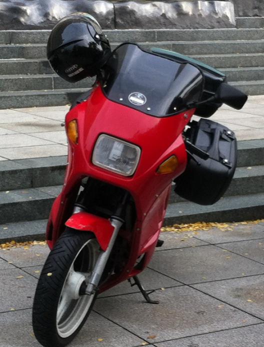

Hallo Leute,
ich hatte einen Unfall mit meiner GS500E. Ich mußte stark bremsen und bin auf Laub weggerutscht um nicht mit einer Grün Weißen Tonne (Polizeiwanne) zu kolludieren!
Mir geht es den Umständen entsprechend. Rechtes Schlüsselbein, rechter Oberarm, rechtes Schulterblatt, und der rechte komplette Rippenbogen geprellt und der rechte große Zeh angebrochen!
Die Vollverkleidung ist von Pichler und ist eine Tourervollverkleidung!
Die Suzi wird demnächst als Schlachter verkauft, aber ohne Koffersystem!
Bild 1 vor dem Unfall (1 Woche vorher )
Bild 2 Lenker
Bild 3 unterer Teil der Vollverkleidung
Bild 4 unterer Teil der Vollverkleidung (Nahaufnahme)
Bild 5 der rechte Koffer
Was könnte die Suzi noch Wert haben?

Da muss man noch wissen, was sie gelaufen ist, wie alt sie ist und wie die Verschleißteile aussehen. Außerdem ist Saisonende, da sind die Preise im Keller.
Wenn du Platz hast, mach sie übern Winter fertig und wenn du sie dann doch nicht behalten willst, kannst du sie im Februar/März nochmal anbieten und findest dann eher nen Käufer, der mehr zahlt als jetzt in dem zustand.

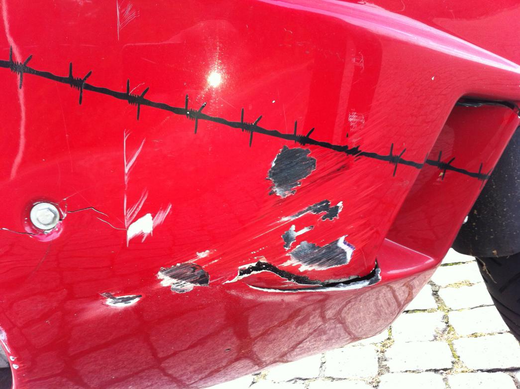

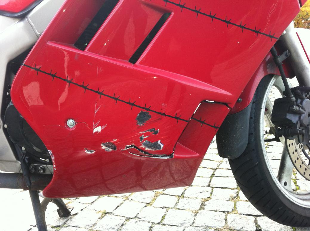

ja laut Gutachter ( knapp 480 € 9 ist die gabel auch verzogen und der sturzhat einen gesamtschaden on 2489,38 € zuzüglich Mehrwertsteuer
also totalschaden laut Gutachter und Restwert von Ankäufern 200 bis 230 euro laut 3 Ankäufern

Lass dich nicht verarschen!
Weder vom ahnungslosen Gutachter (Bist du irgendo reingerutscht? Wenn nicht, hat die Gabel nichts!
Die war doch eh nicht ganz auf einem Level und wird sich nur verspannt haben) noch von unfairen Ankäufern (gut, die Kiste hat schon einiges an Kilometern runter).
Klar kommt durch Kratzer an Teilen ein Schadenswert zusammen.
Allerdings nehmen die Suzuki Neupreise die absolut überzogen sind.
Wozu eigentlich der Gutachter?
Bekommst doch eh keinen Cent von deiner Versicherung.
Ich sag dir: mit etwas Eigeninitiative was das Flicken und Beilackieren angeht (zur Not bei ner SmartRepairklitsche lacken lassen) und nem Fuffi für neue Teile sieht die Kiste wieder aus wie zuvor.

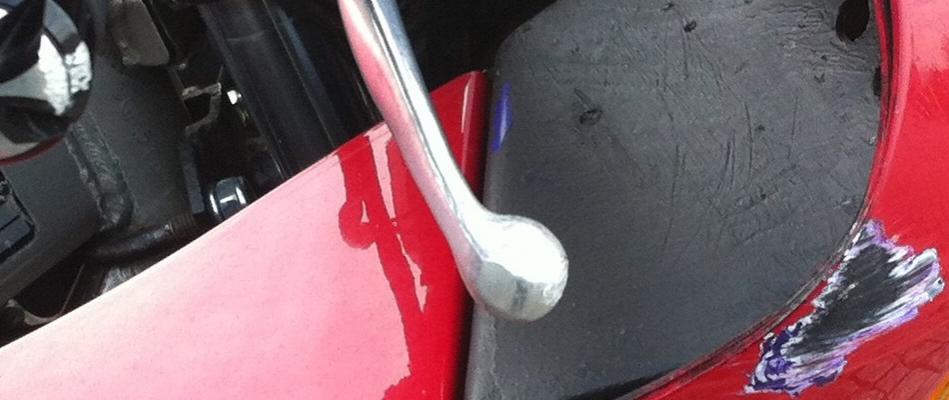

Na dann stellt sich ja die Frage "schlachten ja/nein" quasi gar nicht erst. Fährste halt erstmal ohne Vollverkleidung rum, die Gabel muss man dann halt sehen, was mit der genau ist (ebenso Lenkkopflager), aber das ist ja nu das geringste Problem
Sind denn die ganzen Hebel noch alle gerade? Die sind ja sonst eigentlich immer die ersten Sachen die kaputtgehen beim Hinfallen...

Auf dem Bild sieht man ja die dezenten Abschürfungen...daher kommt ja meine Einschätzung, dass das keine große Sache sein kann.
Da muss man nichtmal die VVK in die Tonne kloppen. Außer dem Riss ist das Zeug ja nur dezent angeschliffen.
