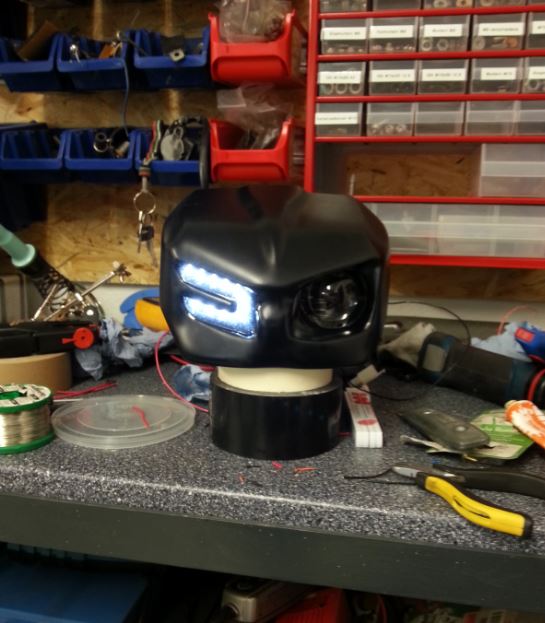

Hab das mal gemacht
Hits:	1119
Größe:	61,5 KB
Alt 28.11.2013, 16:45:39   #7
@Mattis du weißt ja wessen Moped das ist ^^
@TE du musst das wie gesagt wenn du dir selber was machen solltest wie auf dem Bild zum Beispiel, dann eine einzelabnahme machen lassen.
Auf dem Bild ist zwar das TFL in led und der abblendscheinwerfer als ellipsoidscheinwerfer und müsste deinem Wunsch ziemlich nahe kommen.

Jau, weiß ich. Voll geil der Bock

Sieht super aus
So viel Mühe würde ich mir dann aber erst beim nächsten Motorrad geben wenn ich mir was neues leisten kann was für 10 Jahre halten soll. Bei der GS wär ein zusätzliches LED Tagfahrlicht natürlich auch nicht schlecht. Witzig wär ein LED Kranz um die Lampe herum Sieht zwar bescheuert aus, aber hat bestimmt auch was.

Es gibt aber keine legalen Teile die man so extrem biegen kann.
So und jetzt ist schluss hier! Ende mit dem gesabel. Es ist fakt, das es in der STVZO regel gibt die gegensätzig sind. Beispiel:
Innerorts soll man sich an 50km/h halten. Das ist Richtig. Gleichzeitig sollst du dich aber den Verkehr anpassen. Auch Richtig. Nun gibts aber einige Verkehrsteilnehmer, die sich nicht an die 50km/h halten und mehr fahren. Soll ich mich denen anpassen? Nein. Wenn ich in eine Geschwindigkeitskontrolle dadurch gerate, kann ich mich auch nciht raus reden mit dem Spruch: "Ja der andere ist auch genauso schneller gefahren und ich hab meine Geschwindigkeit angepasst!"
Es gibt ja auch, also Beispiel, Unterbodenbeleuchtung, die du wärend der Fahrt nicht anhaben darfst, also ist da auch ein Schalter zwischen.
Also Punkto! Wenn es dir nicht gefällt, dann kannst mich ja anschwärtzen bei der Rennleitung.
so und jetzt hör auf zu mekern und konzentrier dich wieder auf dein Hobby. Bastel mal was anständiges. Wie wärs mal mit einer GS-Quat?

Ja stimmt SMW. Nur ich hab das am PC vorher mal gezeichnet. so wie du es meinst einmal komplett rum ist nicht mein geschmack. Mich regt es nur auf, dass hier gewisse Leute denken sie wissen alles und Besser. Andere haben auch Fahrschulen besucht (ich hba drei besucht, Auto+Motorrad, LKW klein und LKW Groß). Wer kann das schon von sich behaupten. Hinzu kommt, dass sich ständig was ändert. Wie du schon sagtes, die EU! Des halb gibts auch schon die neuen Einsatzfahrzeuge mit rotem Licht und Ami-Sound. Was das wieder an Steuergelder kostet?!

Ich gebe zu das keine E-Kennzeichunng dran ist. Aber ist auch erlaubt im Sinne der richtigen Lichtfarbe. Es ist weis und nach vorne gehört nun mal Weis und gelb.

Das träfe auch auf eine Weihnachtsbaumlichterkette zu...die ist genauso wenig zugelassen, stimmts?
Ich will eigentlich nicht drauf rumreiten, aber überleg mal was passiert, wenn du in einen Unfall verwickelt bist...dir zB einer die Vorfahrt nimmt, weil er dich übersehen/ignoriert hat...dann bist du nur mit den LEDs unterwegs super angearscht...das isses doch absolut nicht wert!
