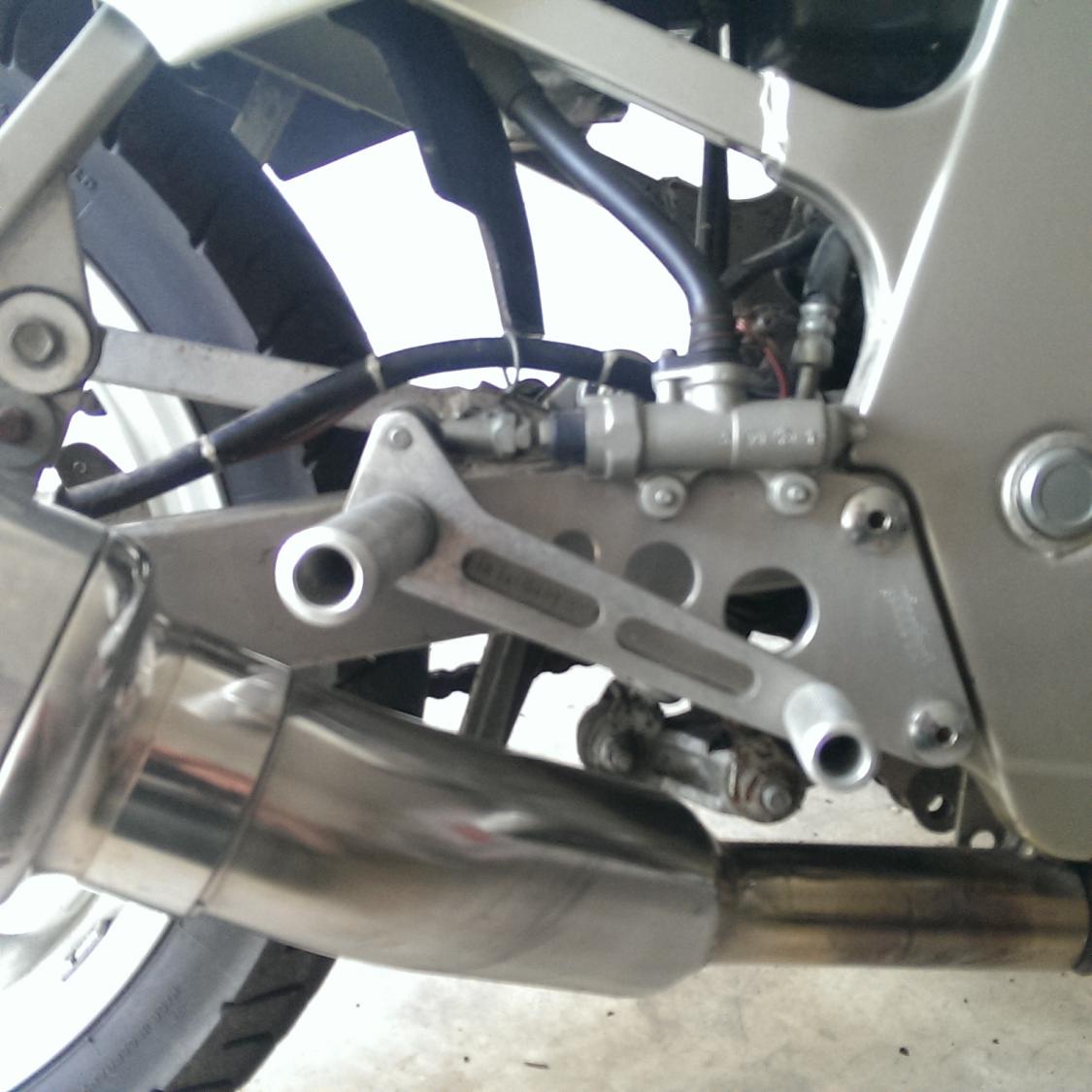

Meine Suzi hat eine Zurückverlegte Fußrastenanlage von Gimbel.
Anbei ein Bild.

Ein Foto vom Bremslichtschalter und der Betätigung von der Bremse wäre nicht schlecht...

So jezt hab ichs,
der bremslichtschalter sitzt hinten an der Bremse.
Dieser war defekt. Hab mir dann nen neuen (vom VW Käfer) besorgt, und siehe da es funzt wieder

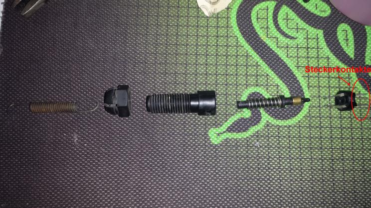

Den kann man auch ganz einfach selbst wieder in Gang bringen, indem man ihn abbaut, zerlegt, reinigt, ein bisschen Kontaktspray drauf und wieder zusammenbaut.
Bei mir hat es keinen richtigen Kontakt mehr gehabt (Bremslicht leuchtete nur sporadisch), habs dann zerlegt und seitdem geht's wieder wie gehabt.
Dazu mal ein Bild was ich im zerlegten Zustand gemacht hab (kann von mir aus auch ins Wiki):
Name:	Bremslichtschalter hinten zerlegt.jpg
Hits:	609
Größe:	99,0 KB
Mit der Plastikschraube (in die die Feder eingehängt wird) kann man übrigens einstellen, ab wann der Schalter schalten soll

Vermutlich hat er einen hydraulischen Bremslichtschalter (sonst müsste der Schalter ja vom Bremshebel betätigt werden, wie bei der Serienbremse. Bei der Gimbelanlage braucht man afaik nen hydraulischen Schalter), den kann man vermutlich nicht so einfach reparieren.
