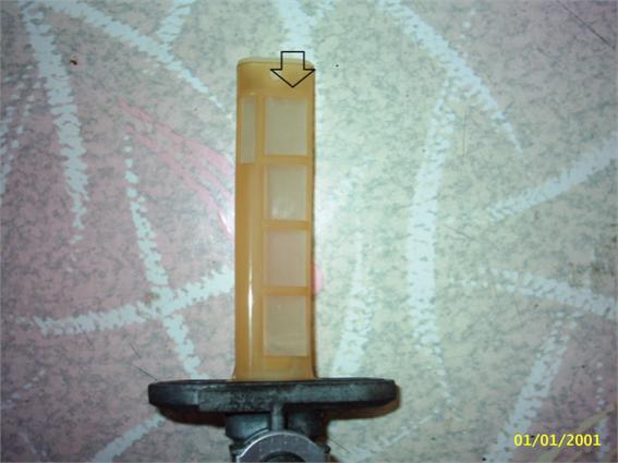

Alt 27.04.2014, 20:06:53   #8
Hast du eventuell einen zusätzlichen Benzinfilter verbaut?
Alle Schläuche knickfrei verlegt, eventuell eingeklemmt?
Nur so zum Verständnis: 3 Liter ist unter dem Niveau ab dem man auf RES umstellen muss. Bei manchen GS auch schon bei 4 Litern. Das hängt anscheinend von dem verbauten Montagebenzinhahn ab. Fertigungstoleranzen eben.
Wenn die Schwimmerkammern leergesaugt sind, dauert es erfahrungsgemäß einige Minuten, bis die auf PRI wieder voll gelaufen sind. Davor geht nichts, da läuft der Motor nicht.
Da das Benzin nur durch die Schwerkraft in die Schwimmerkammern läuft, ist jeder zusätzliche Widerstand (Benzinfilter, gekickte Schläuche usw.) u.U. hinderlich, deshalb die Frage oben.
Wenn alles nicht hilft, würde ich es einfach mal mit volltanken versuchen. Entweder ist es weg oder irgendetwas stimmt nicht.
Die Funktion des Benzinhahns ist bekannt?
http://forum.gs-500.de/showthread.php?t=16744
Der Pfeil deutet auf den Bereich PRI/RES. Der Bereich links daneben ist für ON.
Ich hoffe das macht die Funktionsweise plausibel.
