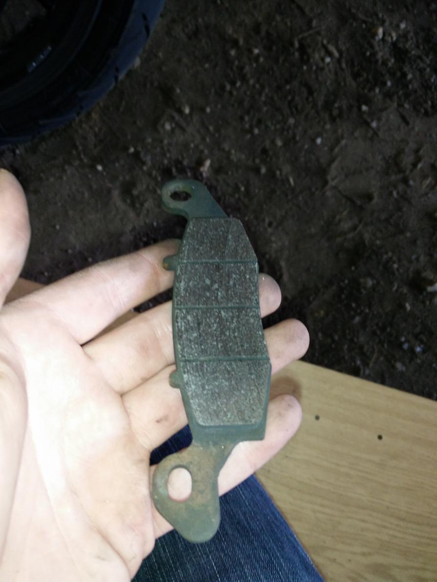

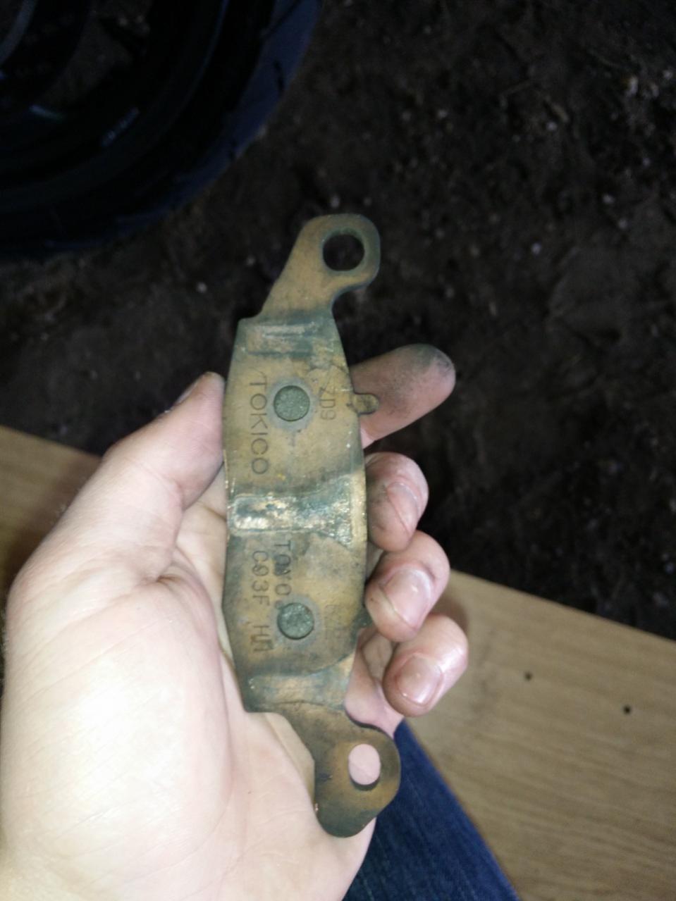

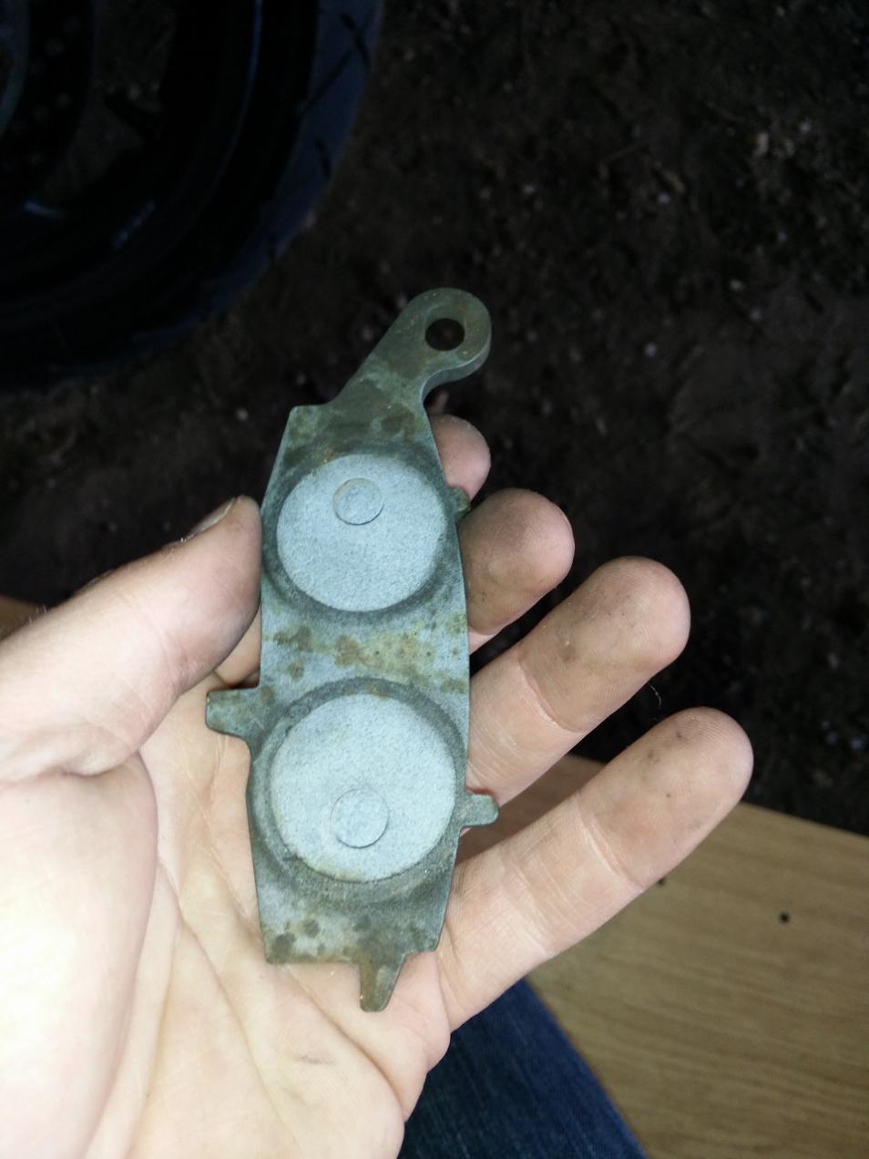

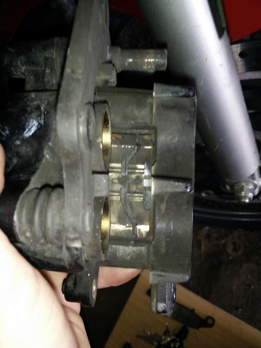

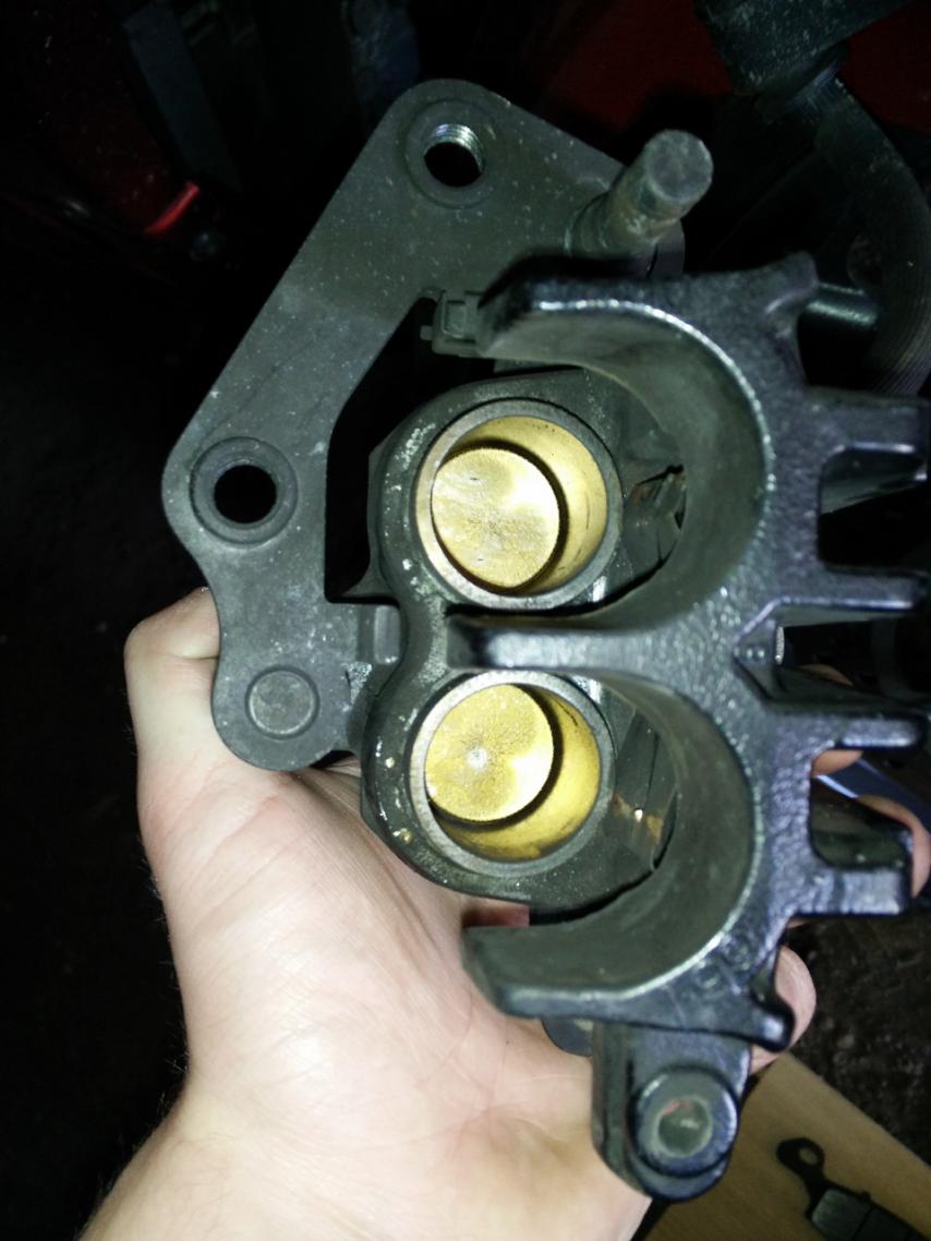

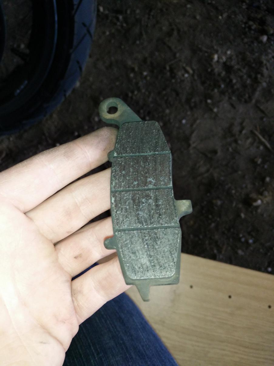

Nachdem meine Bremse schon seit Kauf leicht schleift, hab ich mich heut mal drum gekümmert. Also Bremssattel runter, beide Beläge raus und alles reinigen.
Nun habe ich in einem anderen Thread ein Bild von einer Staubdichtung gesehn (Grau mit Plus-Zeichen drin vor'm Kolben).
Ist das normal, dass das bei meiner gar nicht drin war?
Und: Sehn die Beläge noch ausreichend aus?

Die Staubdichtungen siehst du hoffentlich nicht. Sonst müssen die Kolben raus und neue Dichtungen rein.
http://www.alpha-sports.com/suzuki_p...uki-bike-parts
Die Staubdichtungen sind das rechte Paar bei #2. Die linken sind die eigentlichen Dichtungen.
Die Plasteinlays mit dem Kreuz hast du in deinem Sattel nichtmehr.
Vor 1995 waren die zur thermischen Isolierung der Zange. Hielt man beim Sattel mit den gleichgroßen Kolben wohl für überflüssig.
Die Verschleißanzeige der Beläge sind die Nuten im Belag. Wenn die nichtmehr zu sehen sind, müssen die Beläge erneuert werden.
Weiß allerdings nicht, ob das bei jedem Belaghersteller gilt. Bei den originalen Tokicos bei dir sicherlich.
Einfach schauen, ob die Kerbe bis zum Belagträger reicht oder darunter noch "Fleisch" ist.
Ansonsten gibt es ein Mindestmaß, das ich aber nicht im Kopf hab.

Hey, danke für die Antwort.
Mit den Dichtungen bin ich ja schonmal beruhigt.
"Fleisch" ist noch einiges da.
Hast du ne Idee, woran das schleifen sonst liegen könnte?
