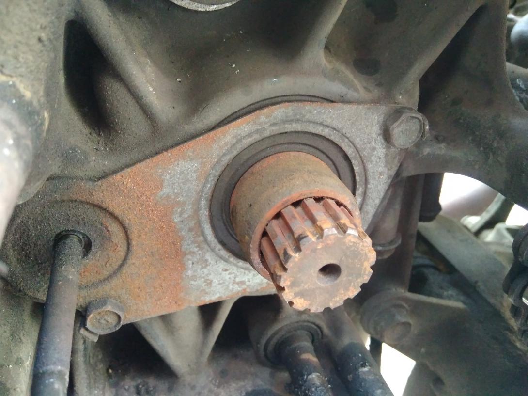

MJ 94 braucht das Ritzel mit Bund. Der Bund kommt nach innen. Was sich an der Getriebeausgangswelle geändert hat weiß ich nicht, auf jeden Fall kann das Ritzel ohne Bund axial hin und her schlackern.
Alt 04.05.2017, 15:39:45   #6
Beiträge: 7.398
Bei dir wurde halt noch die längere Hülse verbaut.
Kannst abdrehen und dann das Ritzel mit Bund verbauen.
Schont dann die Verzahnung der Ausgangswelle.

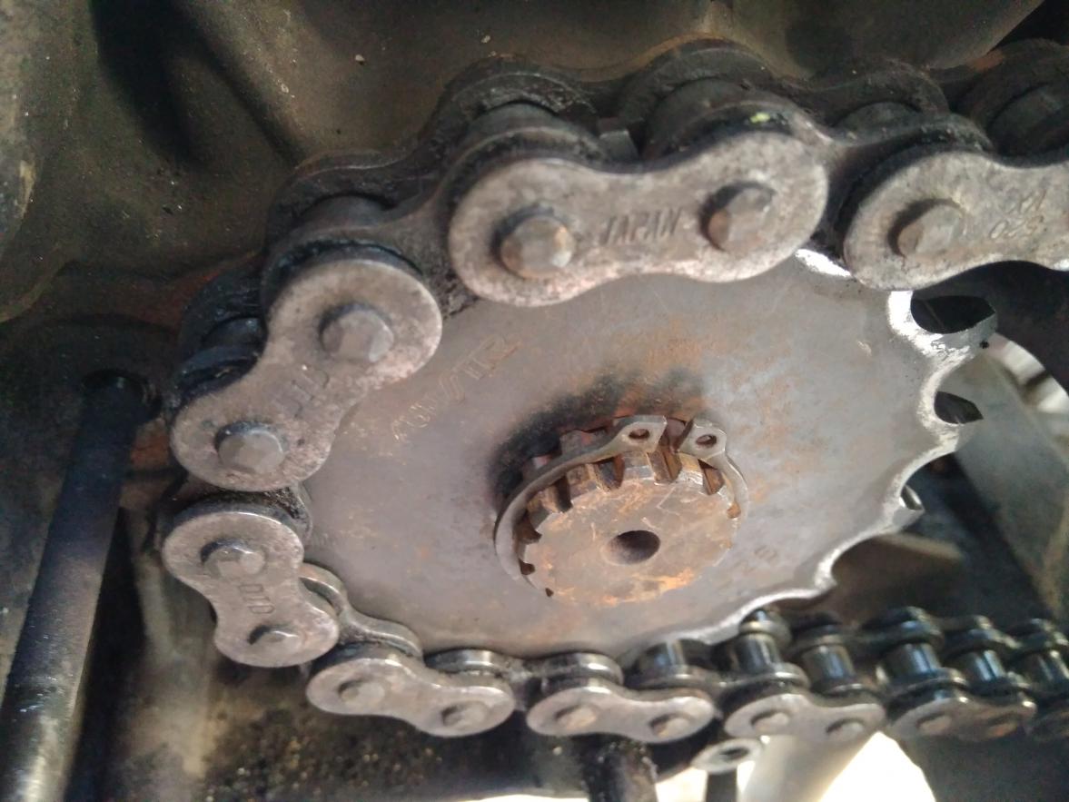

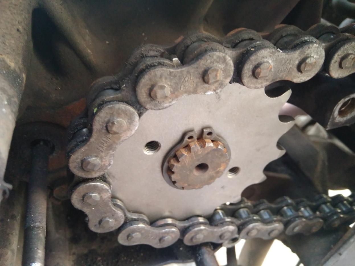

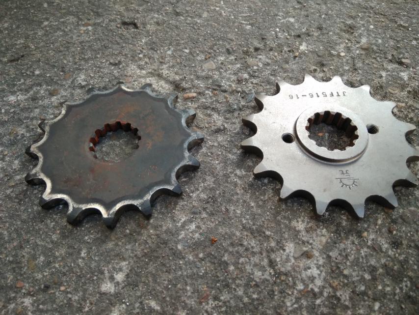

hier mal bilder davon.
1.: links aktuelles ritzel, rechts neues ritzel
2.: da sieht man besagte hülse, ohne gewalt geht die auf jeden fall net ab; und ganz ohne hülse wäre da gewaltig luft
3.: aktuelles ritzel, bissl luft, ritzel beweglich
4.: neues ritzel, passt perfekt
kann es sein, dass aktuell ein falsches ritzel drauf ist?

Jepp das alte Ritzel war das falsche.
