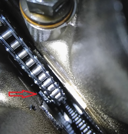

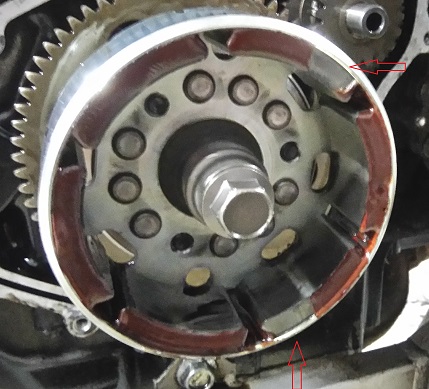

Der Motordeckel wurde abgeschraubt und die Kurbelwelle kann man mal mehr mal weniger drehen, aber nie mehr als 180°. Danach wurde das Öl abgelassen und alle weiteren Motorgehäusedeckel abgeschraubt um zu sehen ob sich irgendwo was verkantet hat. Auf der Seite der LiMa hat sich etwas Kunststoff abgelöst, aber ansonsten sieht dort alles in Ordnung aus. (Foto 1)

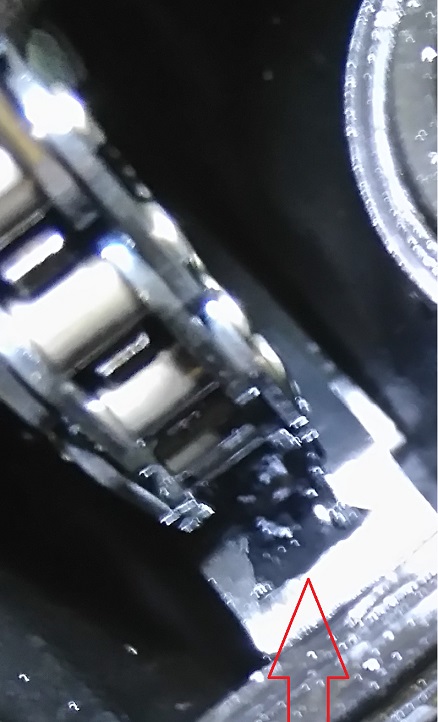

Dann wurde die Seitenverkleidung und Tank abgeschraubt um die Abdeckung der Nockenwelle abzunehmen.
Hier hat man Späne gesehen. (Foto 2+3)
Die Kette hat ca 2cm Spiel (nach oben und unten ist das normal?) Ansonsten ist sie in Ordnung.

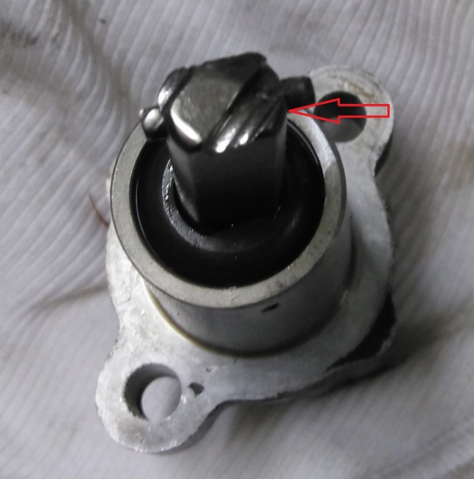

Kettenspanner wurde entfernt, der auch ziemlich hinüber aussieht. (Fotot 4)

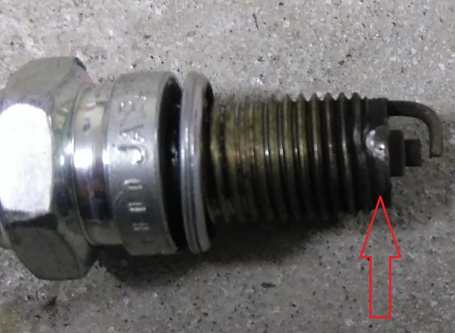

Eine Zündkerze sieht auch aus als hätte sie einen "Schlag" abbekommen. (Foto 5)

180° Drehen deutet entweder auf Fremdkörper im Brennraum (oder zu lange Zündkerze, wenn die auch hier ausgeschlossen werden kann) oder übergesprungene Steuerkette hin.
Alt 27.12.2017, 23:34:54   #15
Dürfte die Steuerkette übersprungen sein (viel zu viel Spiel). Dann warscheinlich Schlag auf das noch offene Ventil durch den Kolben und Kollision mit der Kerze. Da das/die Ventil(e)verbogen sein dürften, gehts auch nicht die KW durchzudrehen. Kopf muss runter und hoffen das nicht auch Kolben und KW was abbekommen haben.
