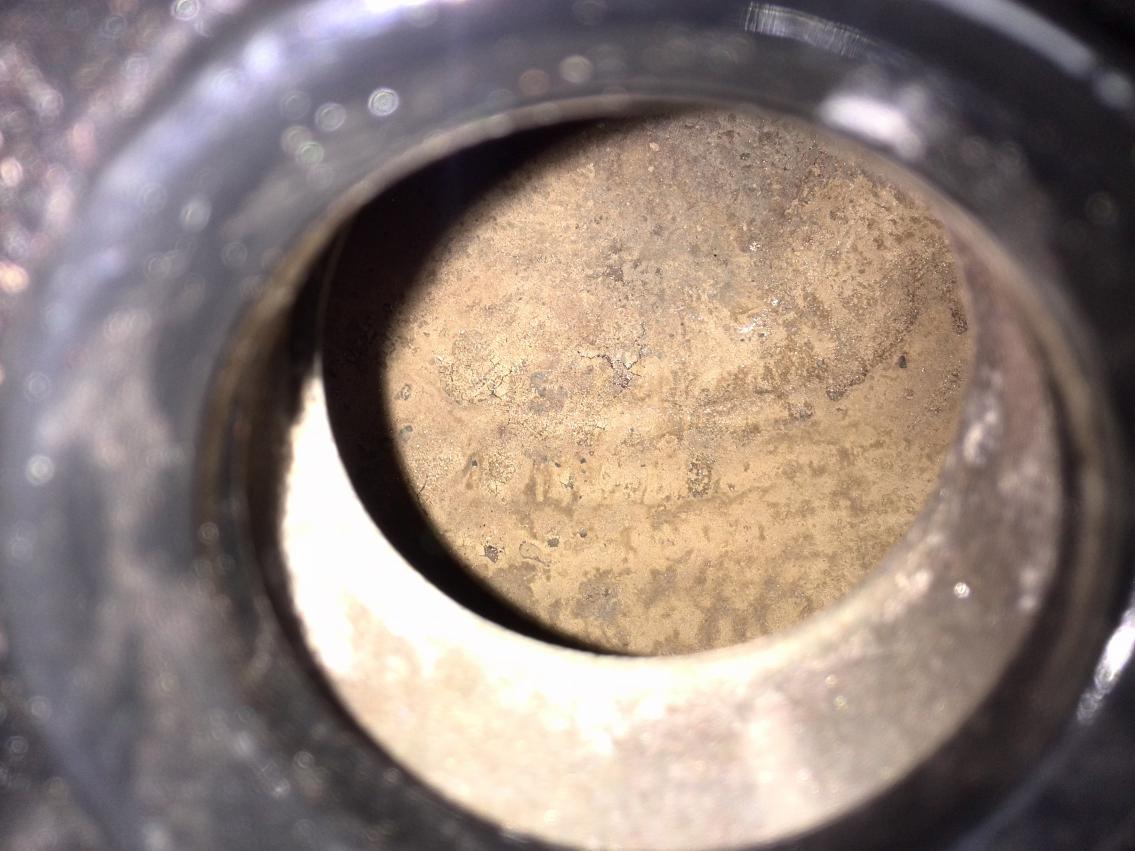

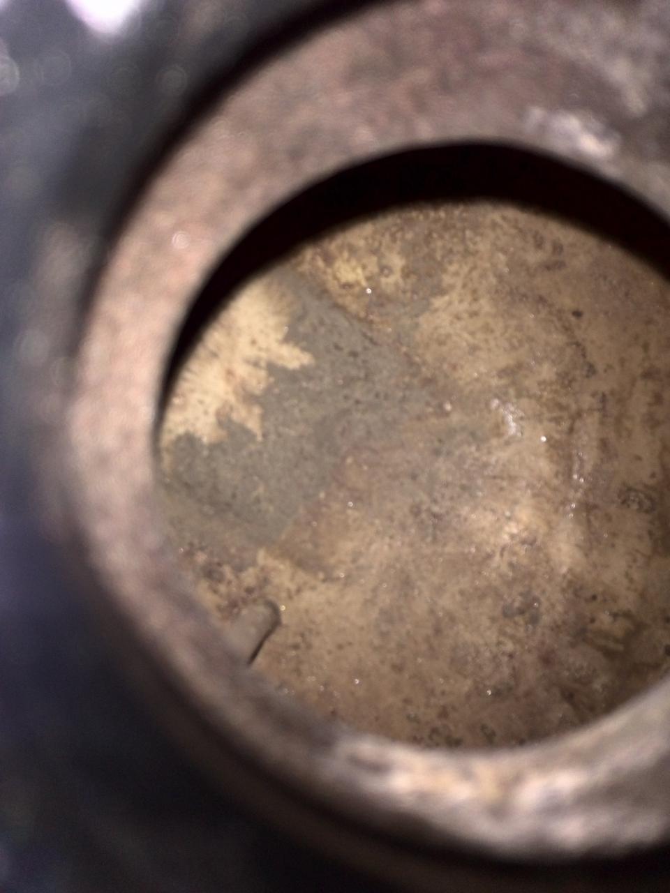

ich bin relativ neu hier und habe über die Suchfunktion nichts passendes zu meinem Problem gefunden. Ich würde gerne wissen ob ich meinen Tank in diesem Zustand weiterverwenden kann, oder ob das auf den Fotos Rostbefall ist, welchen ich behandeln muss. Bisher hatte ich keinerlei Probleme mit verstopften Düsen oder Dreck im Sieb vom Tank. Falls ich den Tank so weiterbenutzen kann, wäre meine nächste Frage, wie man am Besten Schmutz aus dem Tank entfernt. Wenn ich meinen Tank schüttel, dann höre ich den Schmutz im Inneren. Der Tank wurde zwecks Pulverbeschichten geleert.
Danke vielmals und liebe Grüße
Clemens

Das sieht schon aus wie Rost.
Dreck bekommt man durch Spülen des Tanks heraus. Durch die Form läuft nicht alle Flüssigkeit von selbst aus dem Tank. Man kann sich mit vielen Lappen oder Küchenpapier oder einem Saugheber behelfen. U.U. muss man die Prozedur öfter machen.
Rost löst sich sehr gut mit Zitronensäure. Man sollte die Zitronensäure aber entweder heiß einfüllen oder mit einem Tauchsieder auf Temperatur halten, sonst dauert es sehr lange, bis der Rost sich löst. Anschließend gut Spülen und restlos trocknen (Heißluftgebläse oder Fön). Über eine Versiegelung kann man dann nachdenken, wenn der Rost draußen ist.
