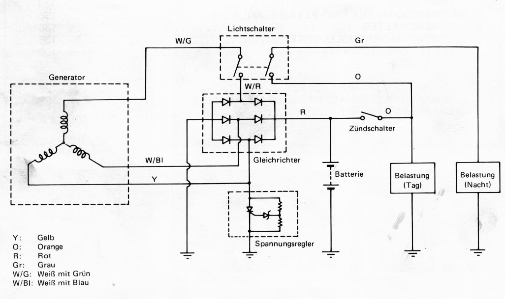

Elektrisch: Wird die Batterie geladen? Stirbt sie beim starten schon fast?
Prüfe die Ladespannung (14-15,5V, 5000rpm). Messung der Leerlaufspannung siehe Bild. Du musst das Licht unbedingt einschalten, da nur dann die 3. Phase mitlädt.
Falls du mehr infos brauchst bitte PN. Bin aber nur mehr heute erreichbar, da ich dann bis kommende WO in Kroatien unterwegs bin.
