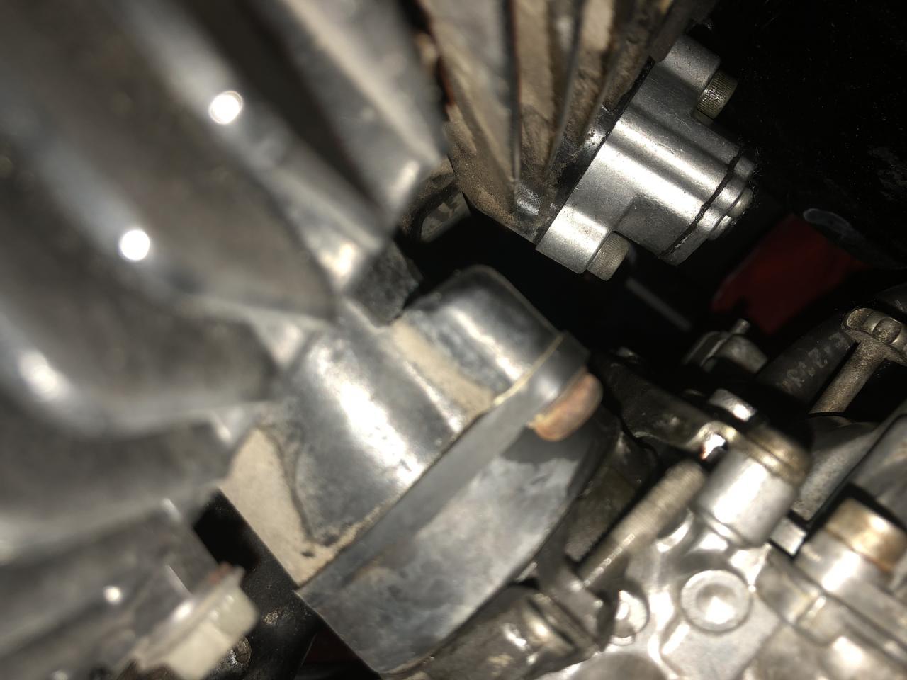

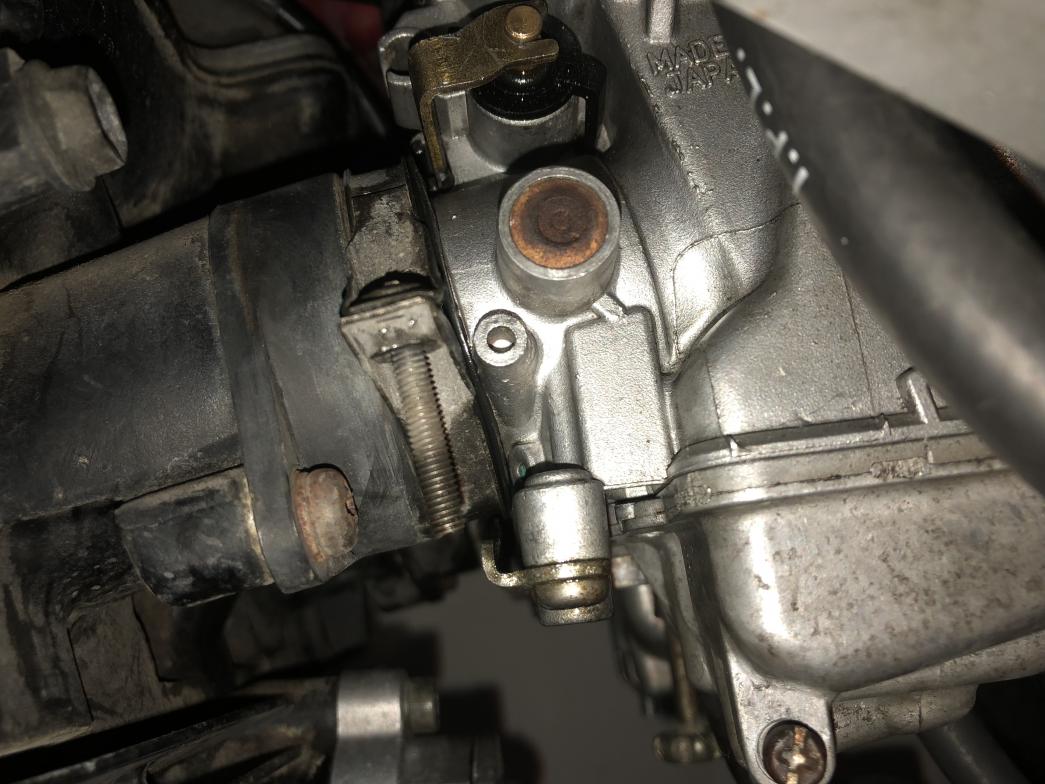

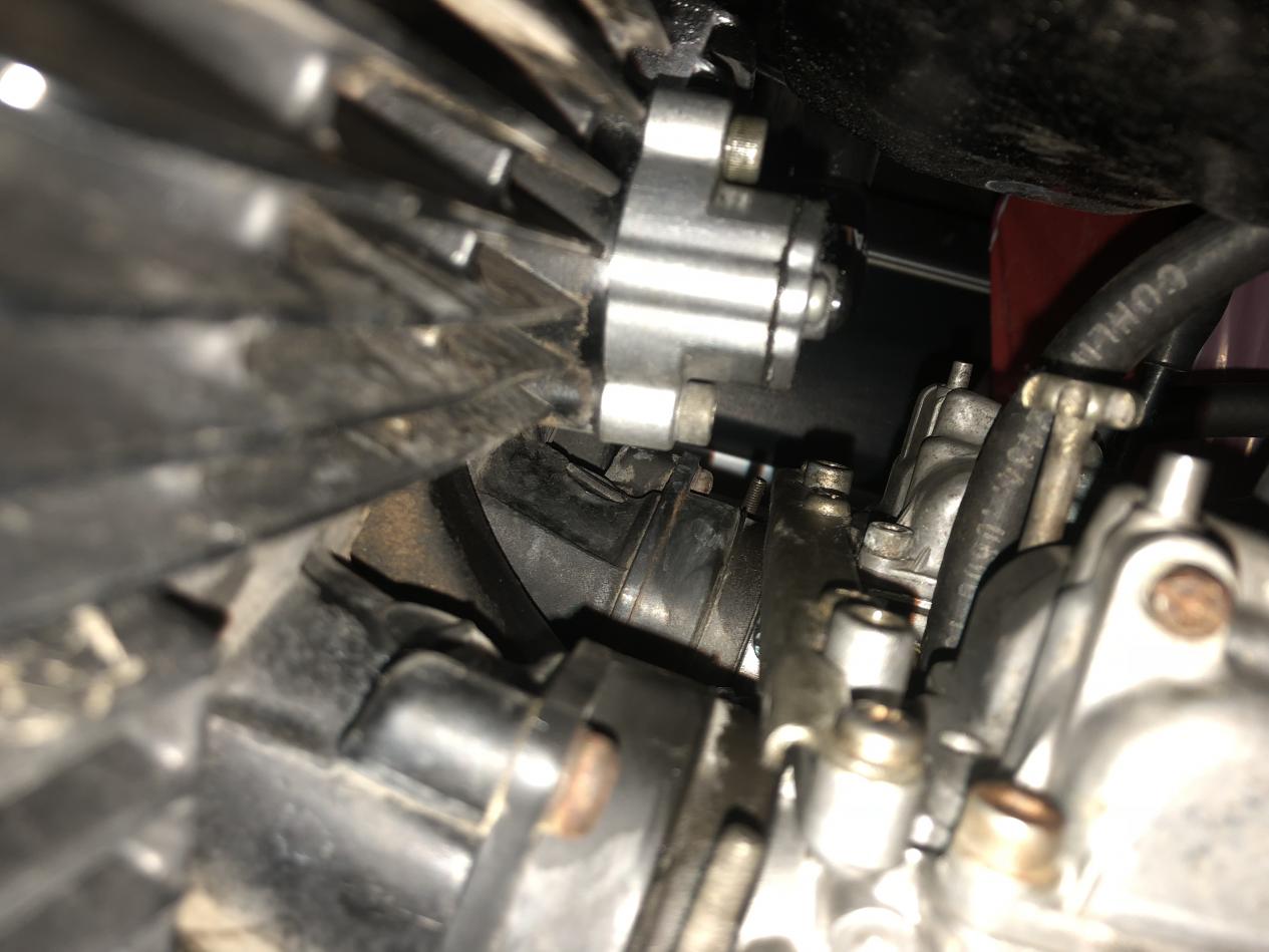

Alt 21.05.2018, 19:54:23   #8
crom
Ich fürchte da brauche ich mal Nachhilfe, wo die Kappen drauf sein müssten. Weiß leider nicht, welche die Stutzen zur Synchronisation sind.

Alt 21.05.2018, 19:57:55   #9
3y3joe
Registriert seit: 31.08.2015
Ort: Sinsheim
Beiträge: 894
Kilometer: 105000
Auf keinem der Bilder zu sehen, die sind oben an den Ansagstutzen zwischen Versager und Zylinder, aber die sind nicht für das metallische Geräusch verantwortlich.
auf einem sollte eine Gummikappe sitzen und vom anderen sollte ein Schlauch abgehen zum Benzinhahn

Alt 21.05.2018, 20:43:03   #11
crom
Ja da scheint eine Kappe drauf zu sein. Dann werde ich mal die Ventile einstellen lassen... selbst traue ich mir das nicht zu
