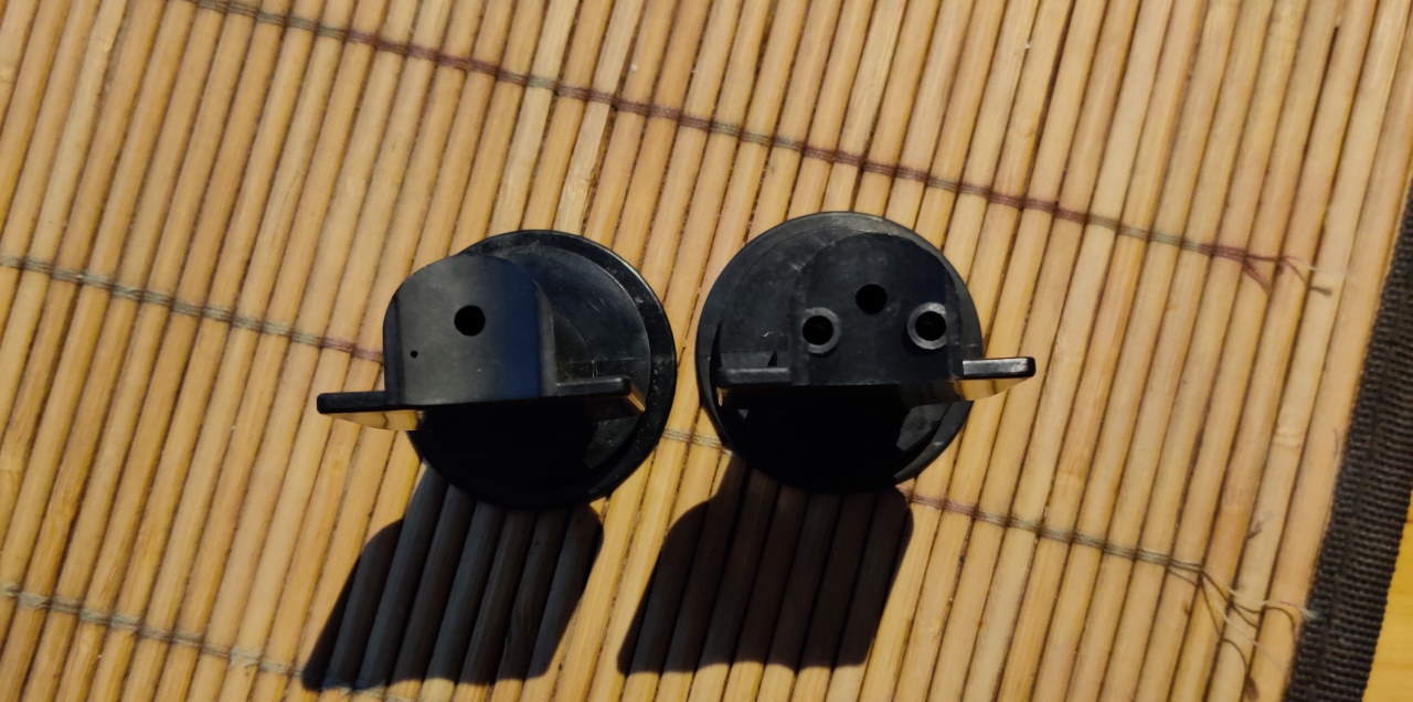

ich hab so bisschen Probleme mit meinem Vergaser.
Also ich hab ihn letzte Saison Ultraschall reinigen lassen sowie 2 Keyster Repsätze verbaut.
Sie läuft deutlich besser, aber eine Problematik ist geblieben nämlich:
Sie tourt langsam ab (je nach Laune) und bei ihr kann man nicht wirklich das Standgas einstellen (hängt auch von ihrer Laune ab).
Vom Luftfilter zum Vergaser ist alles dicht, hab ich schon überprüft.
Hab mit einem Kumpel gesprochen und ihm fallen noch die Gasschieber ein wo wir beim Thema sind.
Ich hab mir 2 Gasschieber bei CMSNL bestellt, wobei beide unterschiedlich sind. Sieht man schön am Bild.
Meine GS ist entdrosselt (bei ihr ist das rechte Modell verbaut).
Könnt ihr mir die Unterschiede zwischen den beiden Gasschiebern erklären.

Es gab verschiedene Baujahre mit verschiedenen Löchern.
Je mehr Löcher, desto schneller reagiert der Gasschieber. Ob man das im Fahrbetrieb merkt? Ich glaube nicht.
Bau 2 Gleiche ein und gut ist.

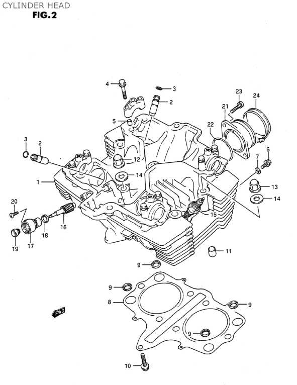

ich würde mal nach der Pos.22 schauen, die O-Ringe verhärten leicht und dann ist da nichts mehr dicht (nebenluft)
http://forum.gs-500.de/showthread.php?t=33313
Doch, merkt man schon - je mehr Lochquerschnitt umso schneller reisst es die Schieber hoch und umso eher verschluckt sie sich. Die Schieber müssen zu Bedüsung und Schiebernadeltype passen. Weil man das eben nur schwer in den Griff bekommt, hat SUZUKI genau deswegen das PAIR-System eingeführt (vor allem seit sie 34er Vergaser verbauen). Eine offene F ist z.B. ohne PAIR fast unfahrbar, ausser man ändert den Ansaugtrakt/Vergaser/Auspuff - aber auch dann ist sie nicht gerade einfach abzustimmen....
