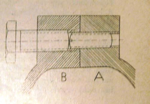

Hallo, so wäre es vielleicht auch gegangen:
1. In B (=Ritzelabdeckung) ein Gewinde schneiden.
2. Von einer Schraube mit Gewinde der Originlschraube den Kopf abschneiden
und in den Hals einen Schlitz sägen für einen Schraubenzieher.
3. Die abgesägte Schraube mit dem Schraubenzieher in A einschrauben und mit
einer passenden Schraube in der Abdeckung den Deckel abdrücken, wie auf
der Zeichnung dargestellt.
Diese Methode eignet sich auch gut um Dichtflächen zu trennen, ohne das Gehäuse zu beschädigen. Die Löcher im Gehäuse sind fast immer gerade so groß, dass man ohne zu bohren ein Gewinde schneiden kann und das Gehäuse nicht beschädigt wird.
Gruß Ludwig
