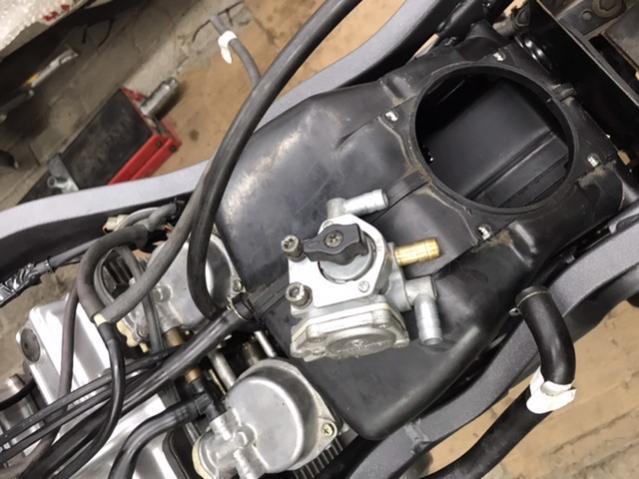

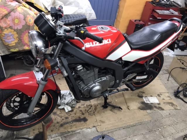

Eine Frage , ist der Benzinhahn am 89er Modell anders als beim 2005er?
Halterungen am Rahmen ist anders der passt so nicht rein
Was für einen Luftfilter benötigt das 2005 er Modell
ja.
Sind nicht die einzigen Halterungen, die unterschiedlich sind. Nimmste halt nen BH vom alten....
Zum Luftfilter kann ich nichts sagen, der wird sicher unterschiedlich sein, ob auch der Luftfilterkasten unterschiedlich ist, kann ich nicht sagen.

Luftfilterkasten ist bis auf einen Schlauchanschluss mehr Identisch, den brauche ich ja auch
Benzinhahn der 89er war schon Umgebastelt, der hat keinen Unterdruckanschluss
Über den Luftfilter habe ich noch nichts gefunden.

2005er benötigt offen wie gedrosselt den Luftfilter OHNE Innenrohr.

Danke für die Infos, werde mir wohl einfach einen Haltewinkel biegen und den 2005er Hahn weiter nach rechts und vorn setzen.
der sieht ja auch etwas schöner aus und Funktioniert auch noch.

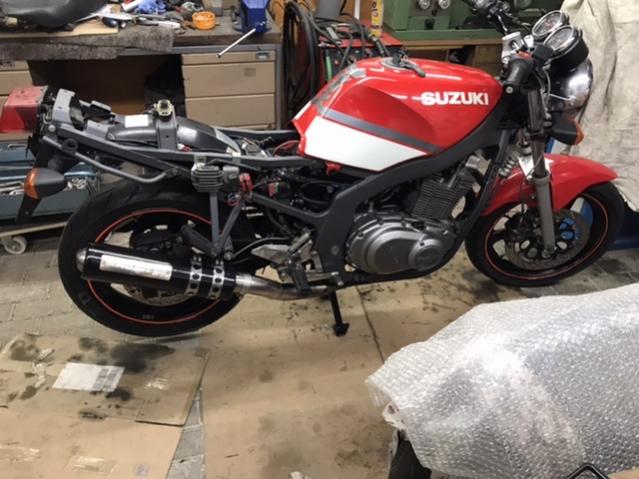

Die Gs ist soweit fertig, läuft schön und rund und ist auch sonst ganz ordentlich geworden.
Das einzige was mich stört ist der fehlende Lichtschalter vom 2005 Modell, den werde ich die Tage noch nachrüsten, Platz dafür ist ja in der Schaltereinheit ja vorgesehen.
Ansonsten alles so wie es sein soll
Danke an alle die mir mit Informationen weiter geholfen haben.

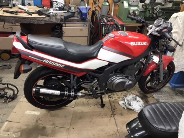

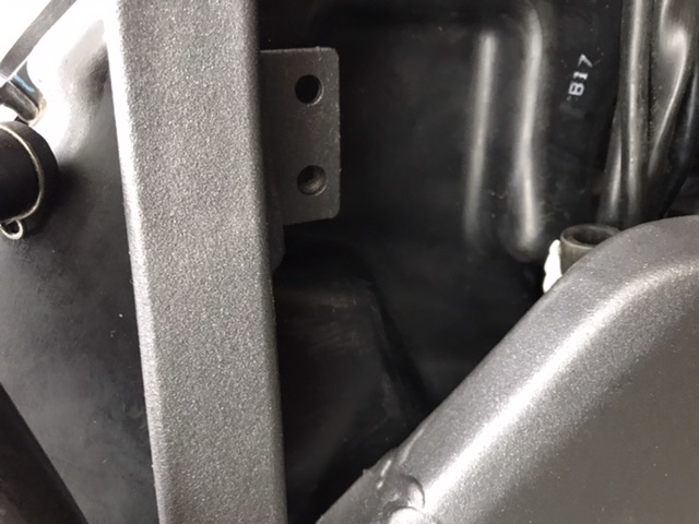

Ganz fertig, bin mit dem Zustand zufrieden
Gruß mazze
