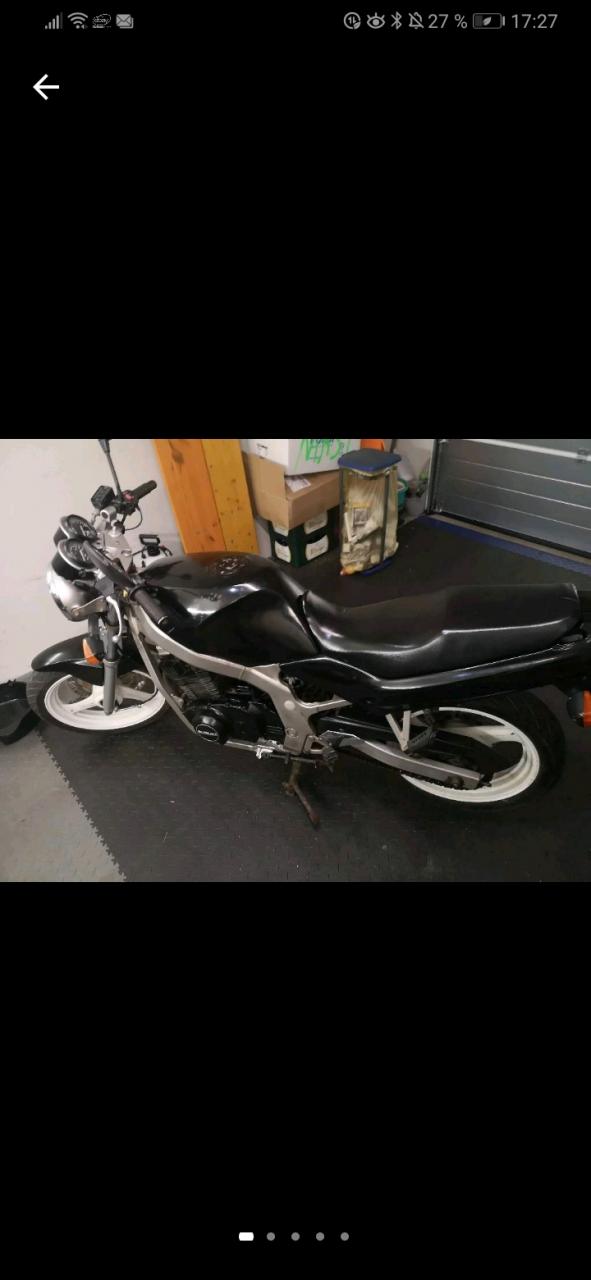

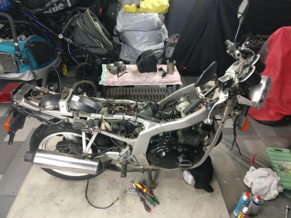

Anbei sollten zwei Bilder sein. Montiert wie sie angeboten wurde, demontiert in meiner Garage. Gerne könnt ihr mir noch schreiben, auf was ich achten sollte bzw. was es noch zu prüfen gilt

Also als Scheunenfund würde ich das ja nun nicht bezeichnen sieht doch auf dem Bild wo sie noch zusammengebaut ist recht vernünftig aus .

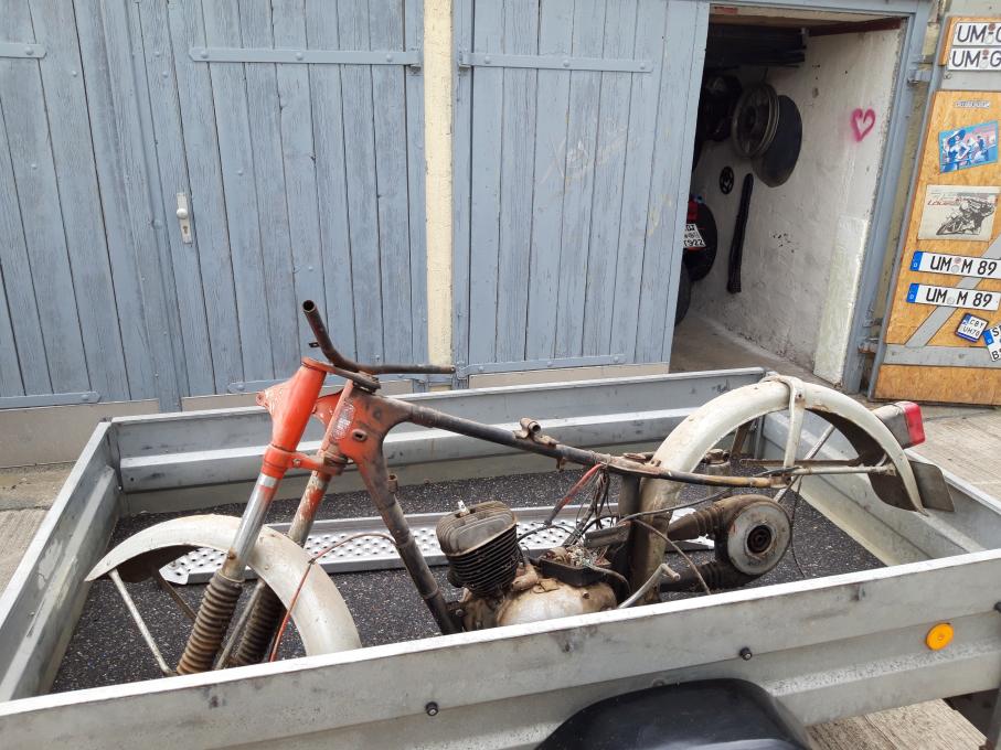

Das auf dem Bild ist ein echter Scheunenfund hab ich im Sommer von einem älteren Herrn aus seiner Scheune geschenkt bekommen

Zitat von 184 Beitrag anzeigen
Hallo ,
Also die hätte ich nicht einmal geschenkt haben wollen
Dafür habe ich weder genug Platz noch Ahnung.
