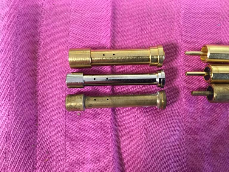

Hits:	3623
Größe:	95,4 KB

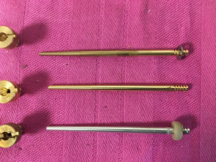

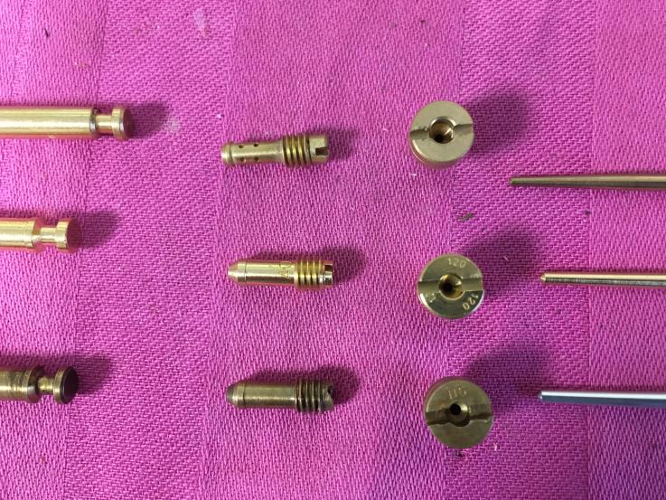

Zum Vergleich: Oben der billige Satz von ebay, in der Mitte Keyster, unten Orginalteile gebraucht.
Hits:	3811
Größe:	115,2 KB
ID:	30387 Klicke auf die Grafik für eine größere Ansicht
Hits:	3714
Größe:	115,2 KB
Die Düsennadel hat eine andere Form, länger und unten dünner. Die Leerlaufdüse hat zusätzliche Bohrungen und die Größe ist nicht eingestempelt. Die Hauptdüse ist auch nicht gestempelt, ist aber laut Klasikfon auch eine 120er wie im Keyster Set.
Hits:	3735
Größe:	117,6 KB
ID:	30389 Klicke auf die Grafik für eine größere Ansicht
Hits:	3664
Größe:	92,0 KB
ID:	30390 Klicke auf die Grafik für eine größere Ansicht
Hits:	3744
Größe:	103,6 KB
Der Kaltstartkolben passt, ist aber viel zu lang, steht daher zu weit über und die Serien-Betätigung kann nicht eingehangen werden.
Hits:	3635
Größe:	112,9 KB
Die Nadeldüse ist viel zu dick und kann daher auch nicht verwendet werden.
Ich habe bisher vier Sätze von Keyster gekauft und bei allen war die Nadeldüse unten 2 - 3/100 dicker als die Orginaldüsen. Mit dem Übermaß gehen die natürlich extrem schwer rein. Das war auch der Grund warum ich die alle nachgemessen habe.
Vielleicht kann ja mal jemand posten ob das immer so ist.

@Rapido: Sehr interessant, in der Tat, danke für die Bilder! Das ist tatsächlich dieser Citomerx-Satz, der da so gänzlich unpassend daherkommt?
Ich habe mir den Kauf noch mal aufgerufen.
Es war der gleiche Händler, der gleiche Preis und als Hersteller ist Citomerx genannt.
Gar so unpassend ist es gar nicht. Immerhin sind die weich dichtenden Teile brauchbar, auch die Nadelventile, Hauptdüse und Leerlaufsystem passen. Bei den nicht passenden Teile muss halt das Orginallteil drin bleiben.
@gsmattis: Die Begriffe werden synonym verwendet. Als ich bei der BW am DKW Munga (3 Zyl. 2 Takter) geschraubt habe, waren die Begriffe Nadeldüse + Düsennadel für die Kombination üblich.
Anhang 30389 Anhang 30390 Anhang 30391

Ich möchte meine Erfahrung mit dem überholen von den Vergasern dazugeben, die ich vor kurzem gemacht habe.
Beim Kauf waren die Vergaser viel zu Fett, eine Gemischschraube 3 Umdrehungen draussen. Hat beim anfahren einen heftigen Ruck produziert, so wie wenn man die Kupplung springen lässt. Habe dann die Vergaser zerlegt, Die ganz kleine Luftdüse am Linken Vergaser war zu, und alle O-Ringe ziemlich hart und geschrumpft.
Hab mir zuerst die Videos von klassikfon angesehen, und dann 2 Sätze von Keyster bestellt. Alle Teile waren passend und ordentlich verarbeitet, so wie es sich gehört. Nur der Düsenstock für die Nadel ging sehr schwer rein, musste etwas drücken, die flache Stelle war an der richtigen position. Dann Schwimmerniveau nach Handbuch eingestellt.
Bei der ersten Probefahrt war nach 500 Metern Schluss, linker Vergaser läuft über, also nochmal zerlegt, und diesmal habe ich einen Schlauch auf den Benzinzufluss gesteckt und geblasen, und dann noch den Schwimmer fest auf den Vergaser gedrückt, damit kein Spiel ist, weil der erst fixiert ist wenn der Deckel drauf ist.
Jetzt passt der Kraftstoffstand, mit der Schlauchmethode von aussen kontrolliert (hätte ich zuerst machen sollen).
Was mir noch aufgefallen ist, das an den neuen Nadeldüsen der kleine Stift der oben rausschaut zuerst nur ein kleines Stück rauskam und jetzt bis zur Metallzunge vom Schwimmer reicht.
Habe jetzt jeweils 120er Hauptdüsen, vorher 115 und einen Luftfilter mit Rohr drinnen, Ansaugstutzen neu. Gemischschrauben 2 Umdrehungen( BJ 2000) Grundeinstellung mit der Kugelmethode gemacht, synchronisieren muss ich sie noch. holpert etwas im Stand.
Läuft wunderbar, zieht sofort los beim anfahren, kein ruck mehr, kann fast ohne Gas zu geben anfahren und die beste Leistung hat sie zwischen 6-9t Umdrehungen.
War vor ner Woche beim Tüv. Co bei 0,617
grüße
