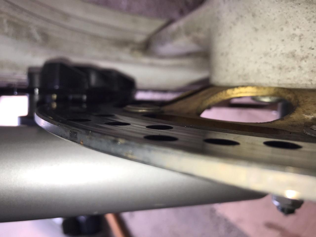

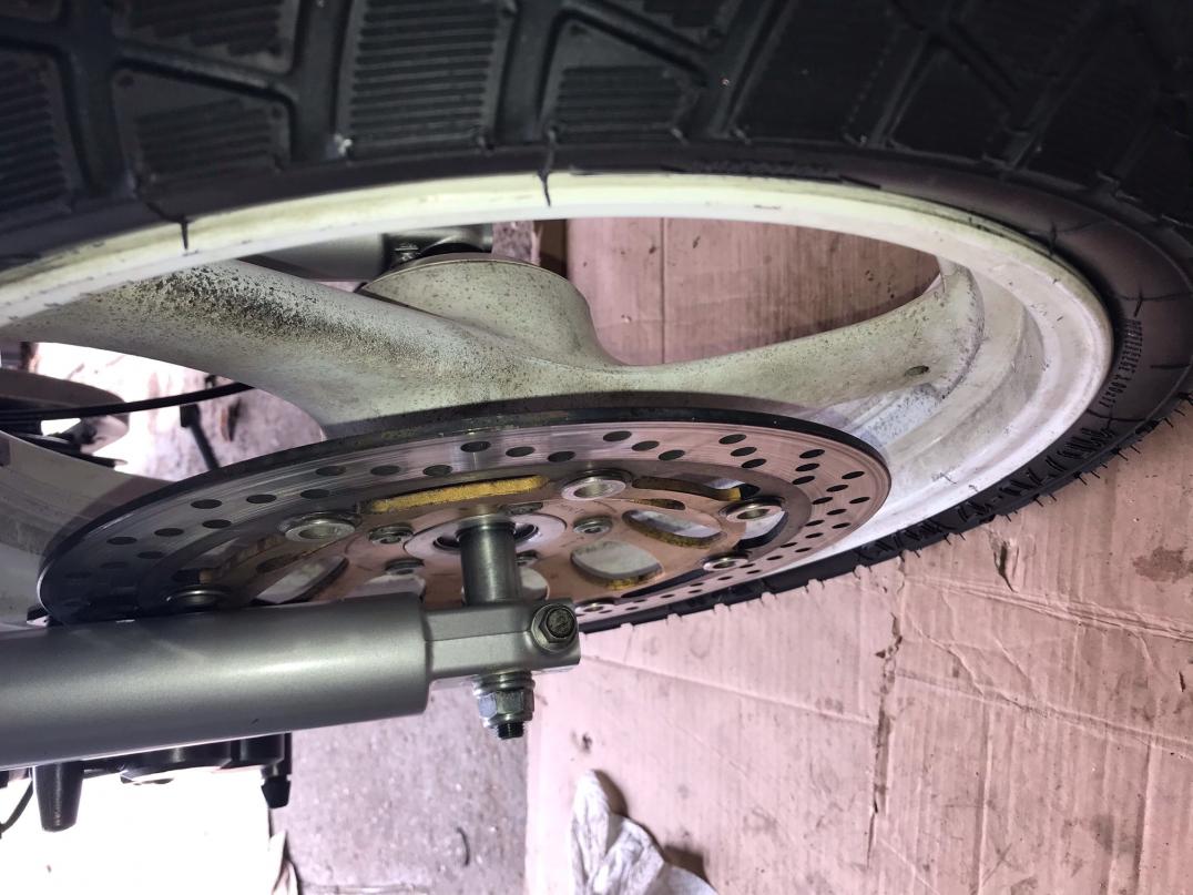

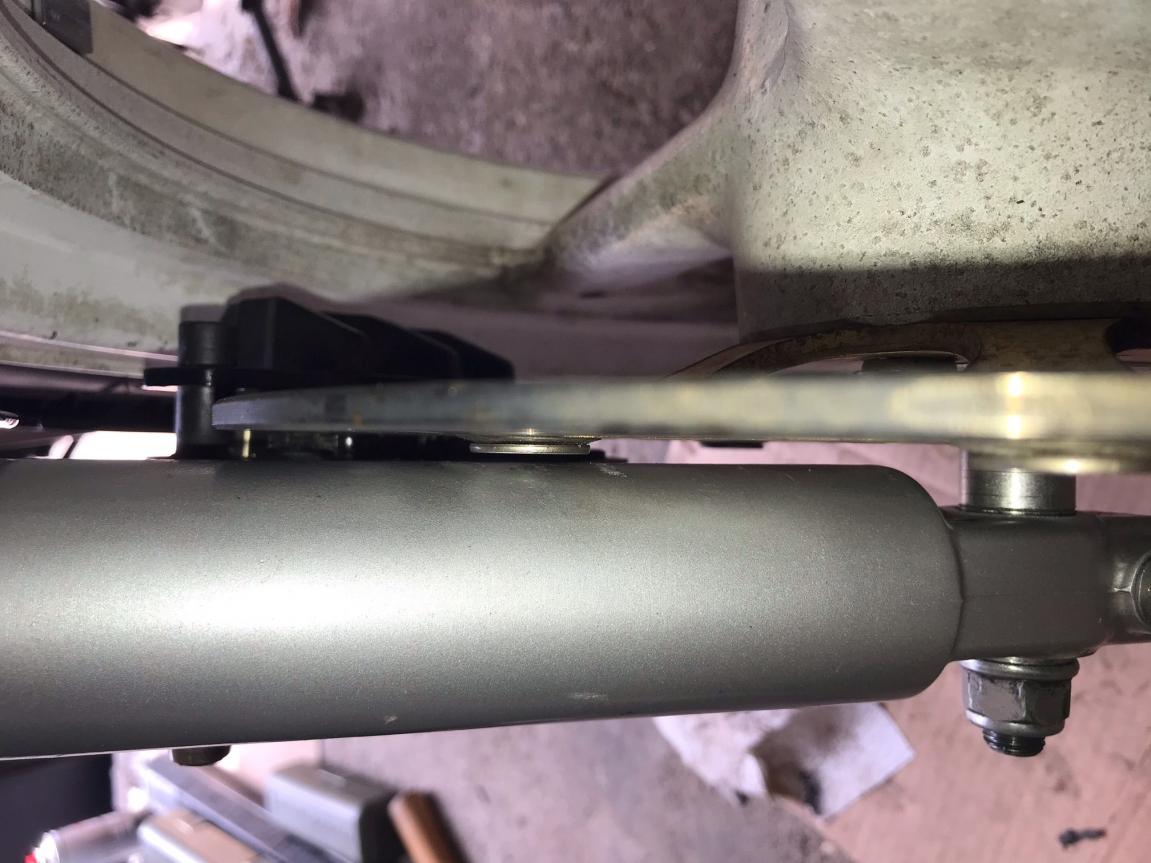

ich habe gestern die Radlager an meiner GS erneuert. Im Werkstatthandbuch stand dran, es muss beim Vorderrad zuerst das linke und dann das rechte Lager eingebaut werden. Hab ich natürlich nicht gelesen und beim Vorderrad die Lager in der falschen Reihenfolge eingebaut.
Gibt es da Probleme? Das Rad lässt sich leichtgängig auf der Achse drehen, aber die inneren Ringe der Lager sind schwergängig und werden denke ich von der Distanzbuchse zwischen den Lagern etwas gedrückt. Hab auch das Gefühl das die Bremsscheibe etwas weit links steht.
Grüße Dominik

Und ich habe das Gefühl, dass du zuerst die Klemmung am Gabelholm und dann erst die Radachse angezogen hast.
Mach mal unten die Klemmung am Tauchrohr lose und federe mal die Gabel durch. Wenn sich das gesetzt hat, wieder die Klemmung anziehen.
Vll. reicht das schon und die Bremsscheibe sitzt nicht mehr so nah am Holm.

Hatte das mit der Klemmung nach der Achse gemacht aber kann es natürlich nochmal lose machen und die Gabel durchfedern.
Glaube das hat auch was gebracht. Hab bei der letzten Fahrt auch nichts ungewöhnliches bemerkt.
Danke für die Hilfe
