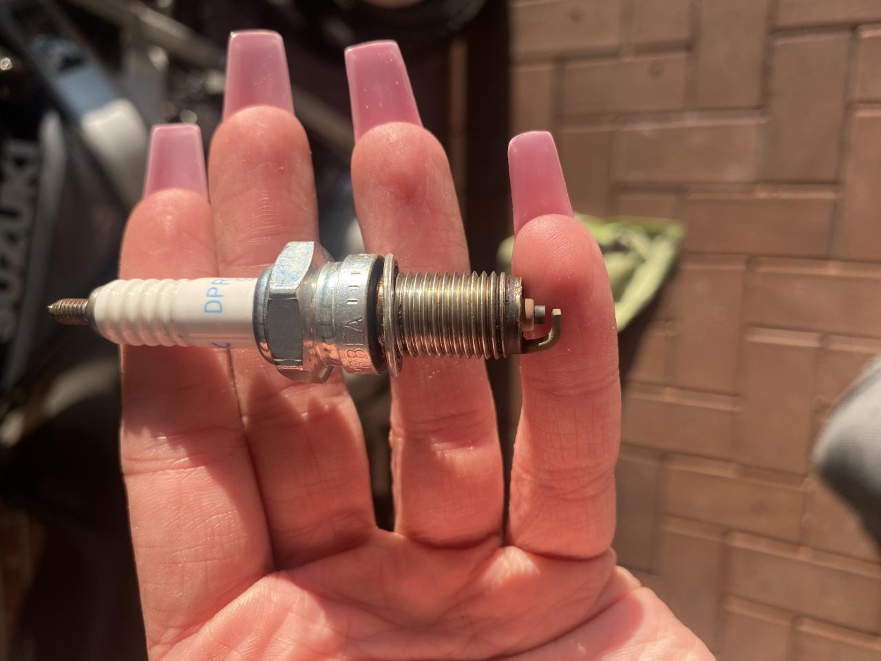

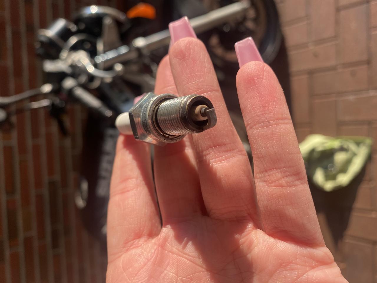

Alt 23.08.2021, 18:17:25   #10
JustElly
Registriert seit: 23.08.2021
Ort: Nähe Wilhelmshaven
Beiträge: 6
Habe mal win Bild von den Kerzen gemacht und stelle es hier rein wenn ich weiß wie es geht der aus der Werkstatt meinte auch mal irgendwas mit benzinhahn.. aber da sie lief hat er nichts mehr dazu gesagt. Kerzen sind aufjedenfall trocken
JustElly ist offline   Mit Zitat antworten
Alt 24.08.2021, 15:57:24   #11
Die Kerzen sehen nach etwas fett aus. Aber jetzt nichts außergewöhnliches.
