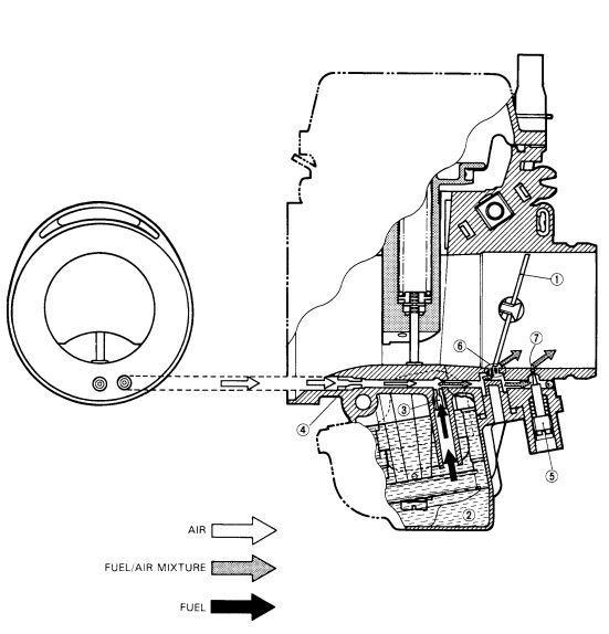

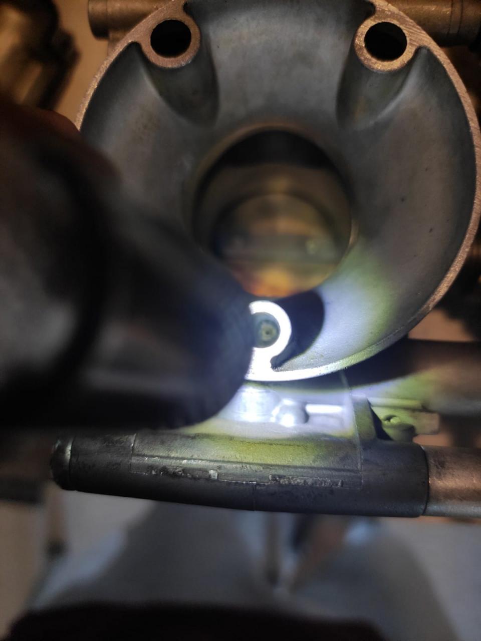

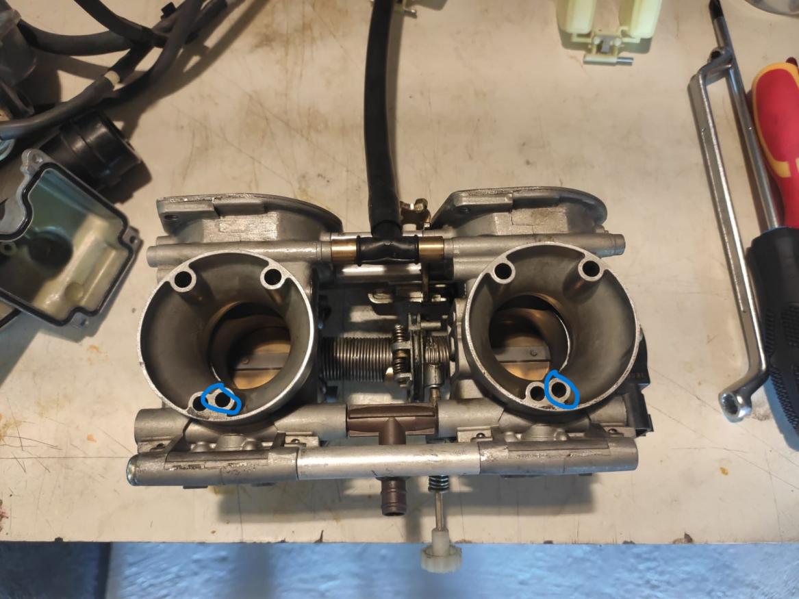

Jetzt ist mir beim durchputzen der einzelnen Düsen aufgefallen, dass der (laut Service Manual) Luftkanal in der Mitte beim rechten Vergaser (am Bild und in Fahrrichtung) zu ist. Beim linken Vergaser kann ich da mit Druckluft reinpusten und dann kommt die im Kanal der Hauptdüse wieder raus, beim rechten ist der Kanal komplett geschlossen (trotz ca. 6 bar).
Es sieht auch so aus, als wären da verschiedenen Düsen/Teile drinnen. (habe Fotos davon gemacht)
Ist das normal?
Laut Handbuch sollte dieses Baujahr einen Mikuni BSR34 Vergaser haben. Zu dem finde ich aber leider nichts im Internet, nur irgendwas mit Quad und BMW GS650. Die Explosionszeichnung habe ich von der Werkstatt als ich die Unterdruckkappe bestellt habe.

Wenn ich deine Bilder richtig interpretiere, gehts um die Luftdüsen für das Slow-System (Standgas). Natürlich müssen die offen sein - baut Mikuni ja nicht zum Spaß ein.

Die Düse zum Slo-System ist daneben, die war frei. Der blockierte Kanal kommt beim linken Vergaser bei der Hauptdüse wieder raus.
Ich dachte mir nur, wenn es leere Schaubenlöcher und zugestöpselte Unterdruckstutzen gibt, ist ein geschlossener Kanal nicht abwegig.

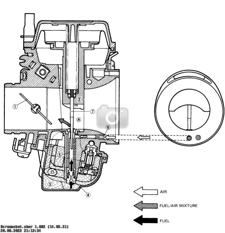

Die zugesetzte Düse ist eine Luftkorrekturdüse. Ohne diese Düse kann im Mischrohr der Kraftstoff nicht voremulgiert werden. Wenn Du weiter so fährst, machst Du dir den Motor kaputt.

OK, dann ist es das hier:
Und hör auf Klassikfon! Das muss richtig funktionieren, sonst könnte es teuer werden......
