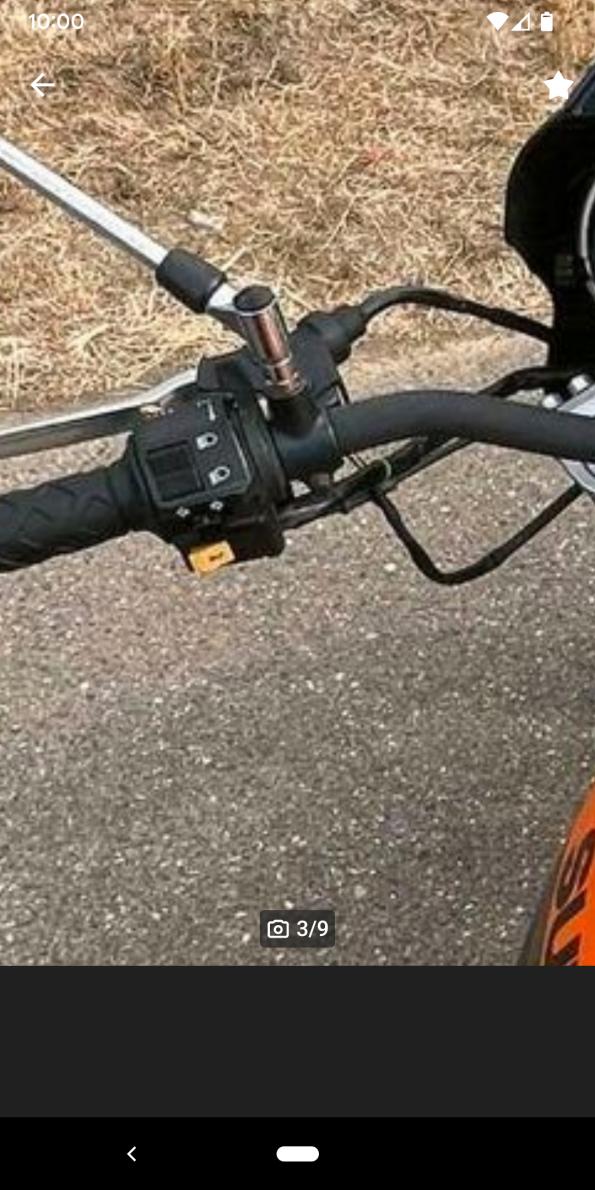

Flexer
Registriert seit: 08.08.2022
Beiträge: 26
Ist das Kabel was so nach unten geht der Kupplungschalter?
Ist dann vermutlich gebrückt.
Das ist ein Bild aus der Anzeige.

Alt 15.09.2022, 11:05:52   #15
Beiträge: 7.403
Musste unter der Amatur schauen.
Ich würde sagen : Nein
Alt 15.09.2022, 12:29:38   #16
Und ich würde sagen ja.
Direkt in Verlängerung des Kabels sind über dem eigentlichen Kabelbaumstrang zwei Kabel zum Kupplungshebel zu erkennen.
(Hat sie mal links gelegen und danach wurde ein falscher Kupplungshebel verbaut?)
(P.S. Die Farbe spricht schonmal für 98...)
