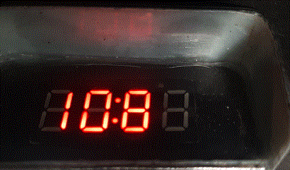

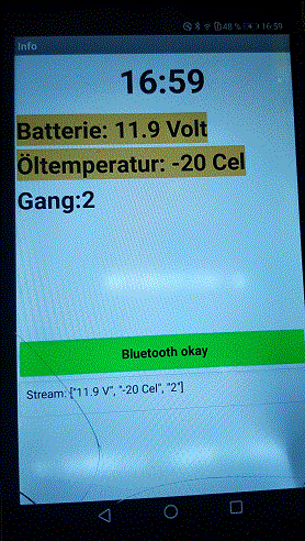

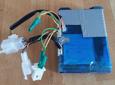

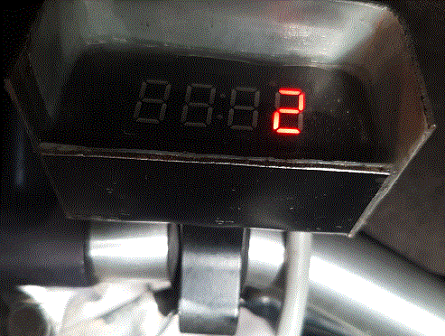

Hier noch Bilder:
- Platine habe ich in ein kleines Kunststoffkästchen gesetzt, was noch ins Heck passt.
- programmiert wurde in assembler mit der microchip IDE
- wenn Spannung okay ist und Temperatur ist okay (oder NTC gar nicht angeschlossen), dann wird Gang angezeigt
- wenn Spannung außerhalb des zulässigen Bereiches ist, so wird Voltzahl angezeigt. Anzeige ist mit einem TM1637 Modul gemacht, kostet nur ein paar Cent
- auf dem Handy lässt sich der Bluetooth Data Stream z.b. mit Hilfe einer per "MIT APP inventor" erstellten APP gut anzeigen
(Öltemperatur ist am unteren Limit, da ein NTC nicht angeschlossen war. Das Programm erkennt das und sendet
die Temperatur dann gar nicht erst zur LED Anzeige).
Gruß, Wolfgang

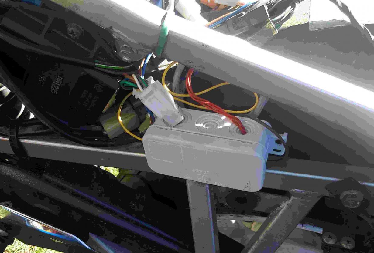

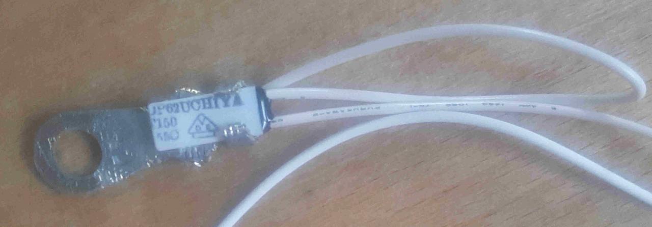

Da ich den NTC an einem anderen Mopped installiert habe, habe ich einen Temperaturschalter am Zylinder montiert und die Programmierung entsprechend geändert. Jetzt zeigt die erste Stelle der LED ein " L" an, so lange die Temperatur unter 55 Celsius liegt. Bei den aktuellen Außentemperaturen von 30 Grad schaltet der Kontakt schon nach 5 Minuten Fahrt, man könnte also durchaus auch auf Kontakte mit höheren Schaltwerten gehen.

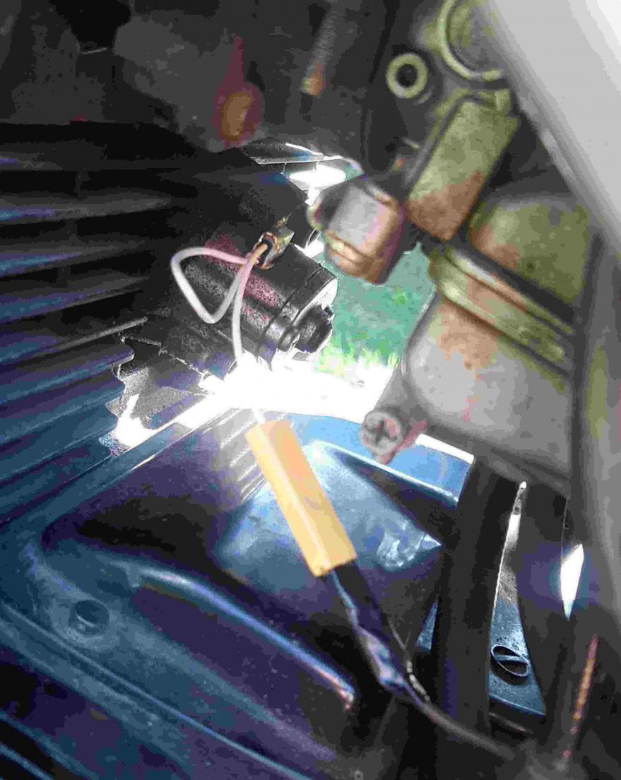

hier noch ein paar Bilder:
- Temperaturschalter
- Einbau
- linkes Seitenteil
Gruß!

Da hinten misst du natürlich nicht die echte Öltemperatur - die wird etwas höher liegen + 10-20°C). Aber als Indikator völlig ausreichend.
