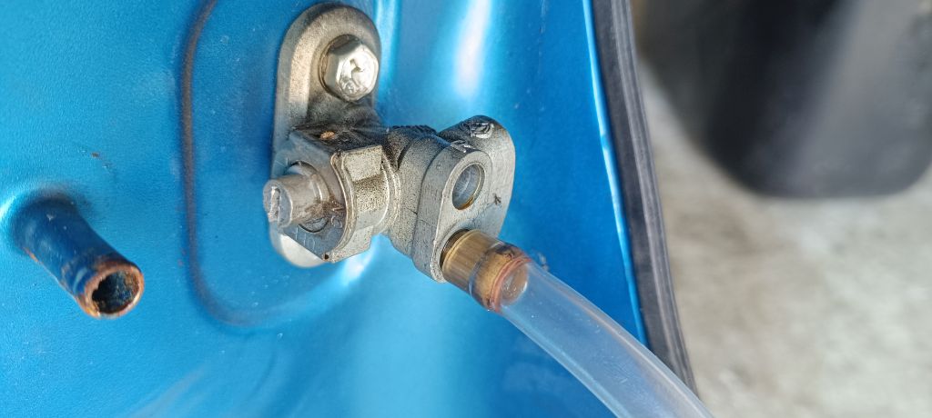

beim Abbau des Tankes, habe ich beim abziehen der Schläuche vom Montage-Benzinhahn, das Anschlussstück von einem Schlauch mit gezogen.
Es lässt sich zwar wieder rein stecken, auch relativ straff, aber ob es auch wieder 100% dicht wird.
Hab Ihr einen Tipp für mich? Einkleben eventuell, wenn ja, mit was?

Da bist Du nicht der erste.
Siehe hier
Einkleben halte ich nicht für sicher.
Aber zerlegt- ohne Gummiteilchen im BH, sollte sich das Löten lassen.
Wobei der Spalt dafür eng ist- das ganze ist ja wirklich nur "eingepresst".
(Möglicherweise also vorher das Röhrchen abschleifen- oder die Bohrung im BH sacht aufreiben/Aufschleifen)

Einfach wieder rein drücken und mit einem Holz etwas anklopfen.
Und montiere gleich nen richtigen Benzinschlauch!

Ich versuche es mal mit der Variante Jim Knopf
Benzinschlauch wird bestellt und alle neu gemacht, die sind teilweise
ganz schön spröde und verhärtet

Wenn du 8 mm Schläuche nimmst, musst du ordentliche Schraubschellen nehmen, damit es dicht wird. Laut Ersatzteilliste haben die Schläuche innen 7 mm, der für die Unterdruckseite am Benzinhahn 5 mm. Da tun es dann auch die originalen Klemmschellen.
Es wird aber nicht leicht sein, passende Schläuche zu finden, die dann auch noch richtig benzinfest sind.
