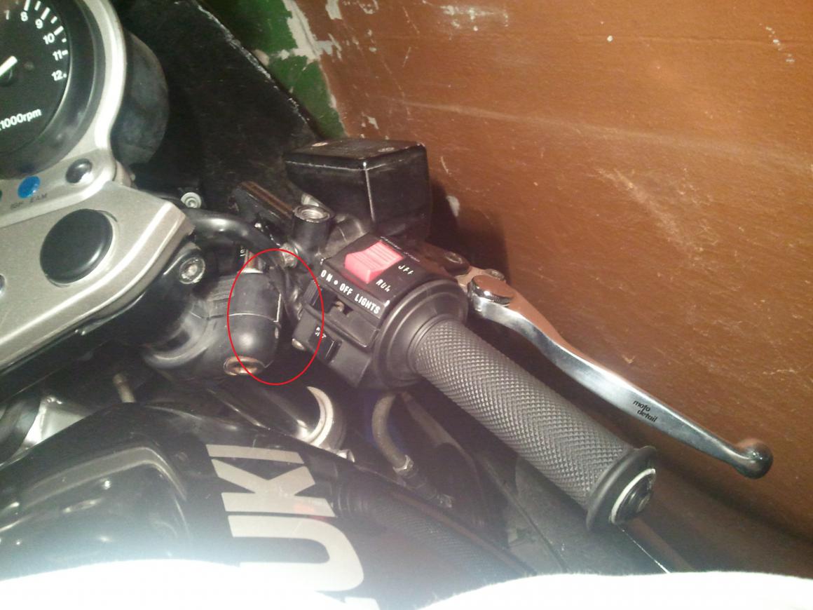

Hey Jungs,
ich hab ein riesen Problem, mein Moped ist mir ungefallen und jetzt habe ich einen Riss in der Schelle vom Lenker. Leider habe ich bisher noch keinen Ersatz gefunden und wollte mal wissen, ob man das irgendwie reparieren kann, würde nur ungern wieder einen Originallenker anbauen.
Liebe Grüße Elise

Meiner Meinung nach kann man das nicht reparieren.
Da das am Lenker ist und deshalb sicherheitsrelevant ist, würde ich da keine Experimente machen.
Hast du mal bei Tommaselli angefragt?
Alt 07.06.2012, 12:08:44   #3
Sehe ich wie Berndy, da ist nichts mehr zu retten und fahren solltest du damit auf keinen Fall. Das sieht mir nach einem Spannungsriss aus, hattest du ein vorgegebenes Anzugsdrehmoment dazu und das auch beachtet?
Wäre auch mein Tipp, mit etwas Glück bekommt man die Schelle als Ersatzteil einzeln.

Wie hoch wäre denn das Anzugsdrehmoment?

Das muss in den Unterlagen der Stummel stehen. Im Zweifelsfall würde ich maximal das Drehmoment der Klemmung der oberen Gabelbrücke nehmen, das sind 18 - 28 Nm, was nicht allzu viel ist.
Alle Drehmomente findest du im Wiki:
http://gs-500.info/index.php?title=A..._von_Schrauben

Bei den Telefix Stummeln sind es z.B. 60Nm
Würde ich auch von der Größe der zum Anziehen verwendeten Schraube/n abhängig machen.
