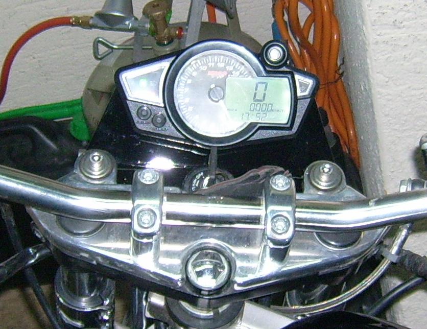

Kleine Anleitung zum Anschluss eines digitalen Drehzahlmessers
Meine Erfahrungen berufen sich auf den Koso RX1N

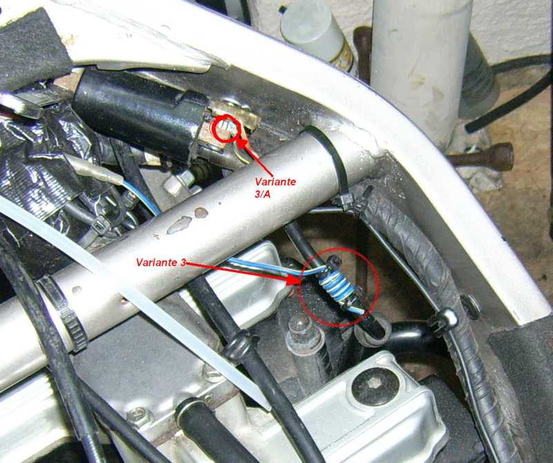

3. Kabel um das Zündkabel wickeln 4-5 wicklungen (näheres aus der Bedinungsanleitung entnehmen)
3a. Entweder den weis/ gelben an der linken oder den schwarz / orangenen an der rechten Zündspule austecken

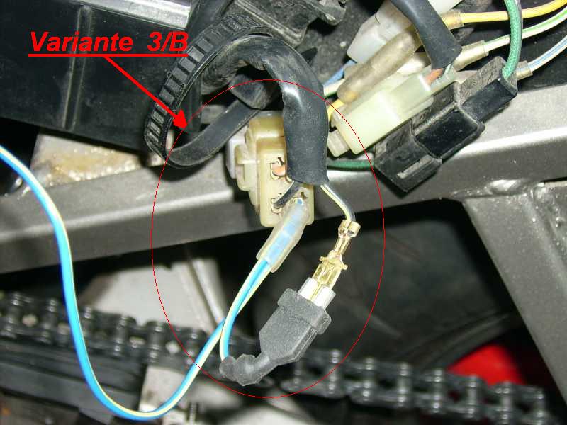

3b.Wahlweise kann man auch den Stecker der aus der Cdi kommt nehmen ebenfalls schwarz Oranges Kabel
4. Mitgeliefertes Kabel dazwischen stecken.

Die erste wird einfach durch Wicklungen um das Zündungskabel von der Zündspule zum Zündkerzenstecker realisiert.

Mein bestes Ergebnis kam bei 4 - 5 Wicklungen zustande
bei mehr war der Digitacho sehr nervös und sprang im Standgas zwischen 1000 und 9000 rpm umher
Bei weniger machte er fast nichts !

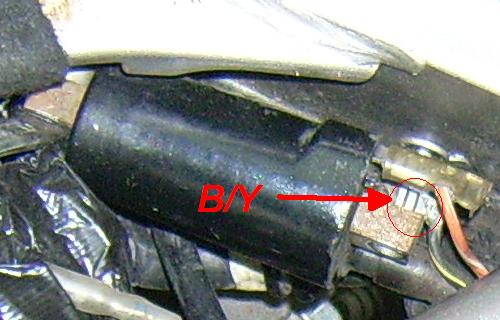

Es ist das schwarz / orangene Kabel an der rechten Zündspule (im Schrauberbuch dieses Kabel als B/Y black/yellow beschrieben)
Bild von dem Kabel an der rechten Zündspule
Hits:	4708
Größe:	31,0 KB
Das Kabel austecken (ist eine Fitzelarbeit ich habe die hintere Schraube der Zündspule rausgeschraubt und die vordere gelöst
dan kann man die Spule etwas nach oben drehen und kommt besser ran ) und das mitgelieferte Kabel dazwischen stecken

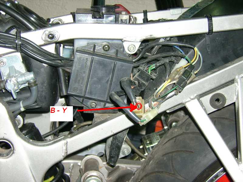

Oder alternativ ,wenn das Kabel lang genug ist bis hinten an die CDI
das B/Y Kabel das aus der CDI kommt austecken und das neue Kabel dazwischen stecken .
Ist wesentlich einfacher da nicht so eng wie bei der Zündspule.
Bild vom Stecker aus der CDI Einheit:

Und das Bild mit angeschlossenem Kabel vom Drehzahlmesser.
Hits:	6681
Größe:	60,3 KB

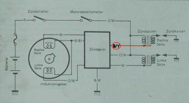

Abschliesend gibts noch ein Bild/Schaltplan von der CDI wo das besagte Kabel rot unterlegt ist.
Hits:	15467
Größe:	19,4 KB

man Wickle das Kabel NICHT um das zündkabel sondern um dauerplus zur zündspule .
(ich habs allerdings um das impulskabel von der cdi gewickelt)
Das heist für uns an der gs .
man wickle das dafür vorgesehene kabel vom dzm um das schwarz /gelbe ( B/Y )Kabel an der Rechten zündspule . fixiere das ganze mit Kabelbinder und/oder
Klebeband , damit das kabel an ort und stelle bleibt.
