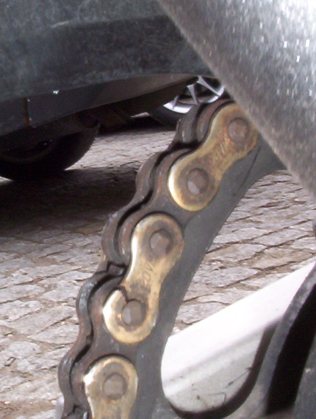

Rost, an der Kette, wenn man nicht wirklich ständig nachgesprüht hat. Noch schlechtere Kettenlebensdauer als mit Kettenfett. Letzten Endes war die Kette Schrott, weil ein Kettenglied angerissen war. Zum Glück hab ich das rechtzeitig gesehen, bevor mir die Kette um die Ohren geflogen ist.
Cherry
Hits:	717
Größe:	139,4 KB
