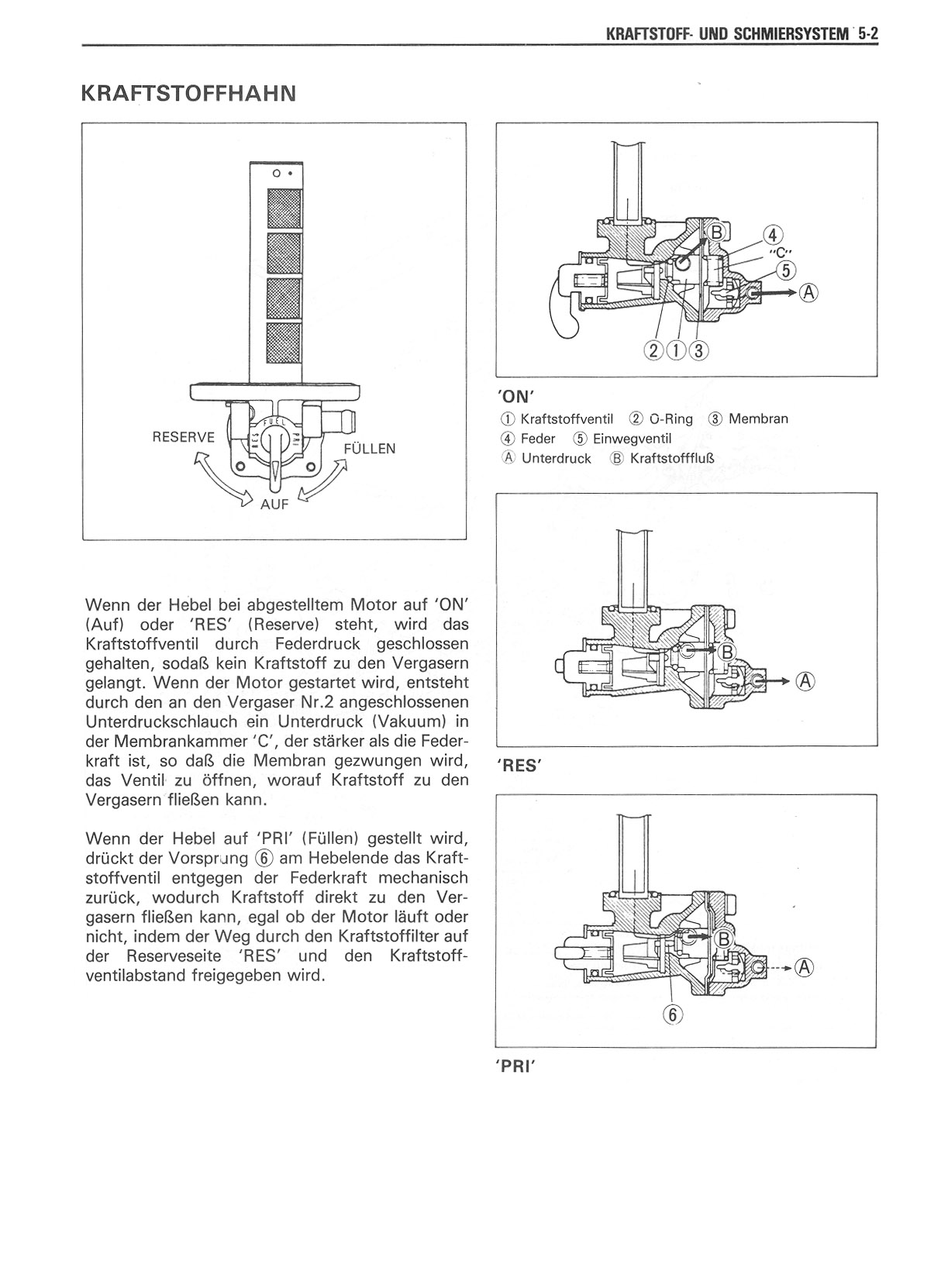

Alt 13.08.2008, 20:58:16   #15
Beiträge: 5.328
Standard Re: Benzinhahn
@markus85:
Auch wenn andere noch keine Explosionszeichnung vom Hahn gesehen haben - hier ist eine Prinzipskizze (ist zwar von einem anderen Modell, aber im Prinzip gleich...)
Hits:	735
Größe:	219,2 KB
Alt 14.08.2008, 23:05:04   #16
markus85
Benutzerbild von markus85
Registriert seit: 18.06.2008
Ort: Zuhause
Beiträge: 144
Kilometer: 33000
mercy, die ist klasse
