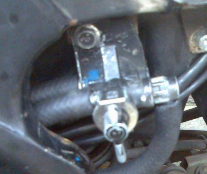

@Krafti zu dem banzinhahn... doch der hat nen unterdruckschlauch das ist ein Modell von 1989 bis 2000 ich hab den nur nicht mit drauf bekommen weil das so dunkel war.
wenn man genau hinschaut sieht man ein teil davon.

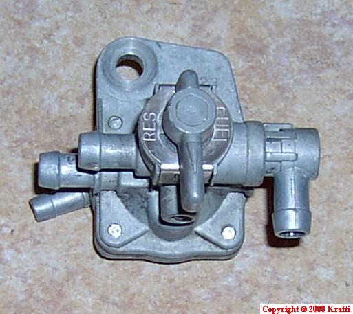

Hmm dein Benzinhahn sieht irgendwie wie zurechtgedengelt aus.
Original:
Hits:	1087
Größe:	39,9 KB
ID:	6236   Klicke auf die Grafik für eine größere Ansicht
Hits:	1178
Größe:	37,5 KB
Original:
hehe der ist leider Überlackirt worden..
deswegehn sieht der so mitgenommen aus ich hatte den auch schonmal auf daher die krazer.
