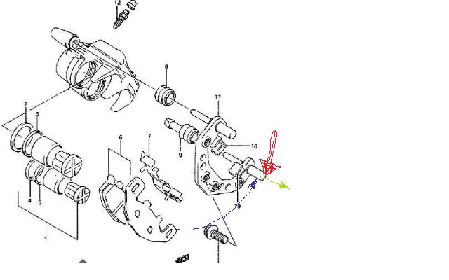

Habe ich das denn richtig verstanden, dass ich diese Platte mit diesen Gummi-Ummantellungen zurückdrücken muss?
Also gemäß den Pfeilen in der Zeichnung?
Also der rote Pfeil für den "Bolzen" und grün für die Richtung, in der ich das ganze abziehe?!

http://www.alpha-sports.com/spst/1992%20GS500E/22.htm
Teil #11 so weit rein drücken wie möglich. Notfalls hängst du den Belag erst an der einen Seite aus, drehst ihn aus dem Sattel und nimmst ihn dann komplett raus.
Du kannst das nicht abziehen. Da steckt der Belag drin

Ja gut, also bin ich schonmal auffm richtigen Dampfer:
Also das Problem ist, dass ich das Ganze nicht weit genug reingedrückt bekomme, ich kriege also den Belag auch nicht einseitig ausgehebelt, hab ich schon versucht. Hilft es denn, wenn ich den Bremsflüssigkeitsbehälter mal solange öffne?

Ein bisschen technisches Verständnis sollte schon vorhanden sein, wenn man an seiner Bremse rumwurschtelt. Schau Dir die Zeichnung an und überlege Dir, ob das überhaupt was bringt...

Ich hatte mich ja auf das von Chaos zuvor geschriebene bezogen :/ Deshalb fragte ich ja... Weil die Kolben ja gar nichts damit zu tun haben in dem Moment.
Eben, weil ich skeptisch war hab ich ja gefragt

Also, mit unverschämten Kraftaufwand und nun blutigen Fingern ist es ab
Danke für eure Bemühung
