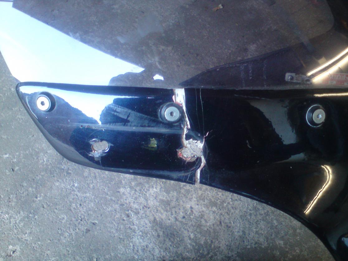

Hallo, wie das Thema schon verrät möchte ich meine Verkleidung reparieren.
Auf dem bild sollte man ganz gut erkennen was kaputt ist, habe vor das ganze mit glasfasser wieder zusamm zu kleben. Ich hab damit leider keine erfahrung und wäre für ein paar Tipps offen. Das ich die gebrochene stelle abschleifen muss ist mir schon klar, nur das GFK kleben an sich und anschliessende glätten bereitet mir ein wenig kopfzerbrechen
Ich hab mir da ein Set bestellt womit ich das kleben hin bekommen sollte?

Hatte damals Pattex Stabilit Express....vernünftig angemischt ne Geheimwaffe - auch an prekären Haltepunkten.
Alt 10.05.2011, 21:45:30   #3
Das Pattex kannst du versuchen. Ich würde da hinterher auf jeden Fall noch ein paar Lagen GFK aufbringen und schön verschleifen und spachteln.
Alt 11.05.2011, 07:08:12   #4
laminieren ist bei GFK das einzig wahre.

Hi, hätte mal noch eine frage. Und zwar würd ich gern wissen wie viele lagen ich kleben sollte damit das ganze auch ordentlich hält? Ich hab da an ca. 3-4 lagen innen und aussen gedacht... Muss das ganze ja auch wieder glatt schleifen.
www.spezialgeruestbau.de
Alt 11.05.2011, 14:31:02   #6
Zwei bis drei innen reichen, außen mit ein wenig faserspachtel drüber und Grundlage ist da.

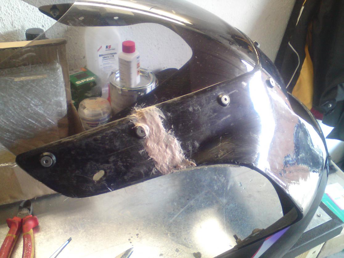

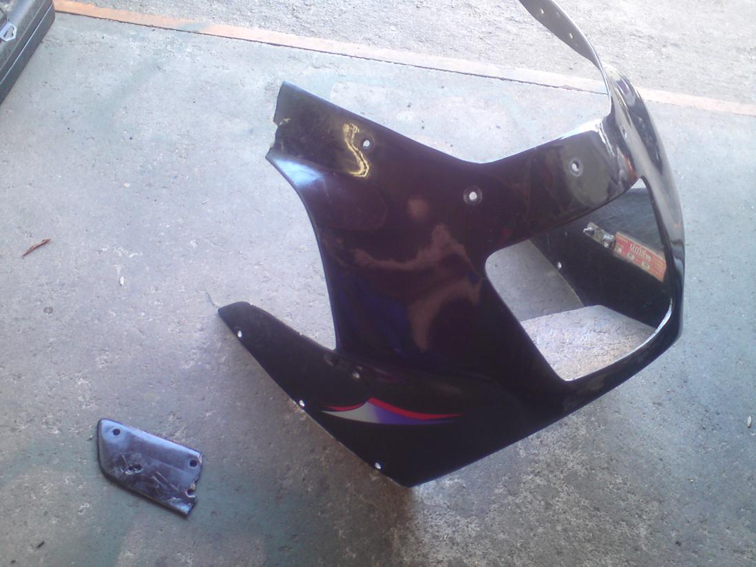

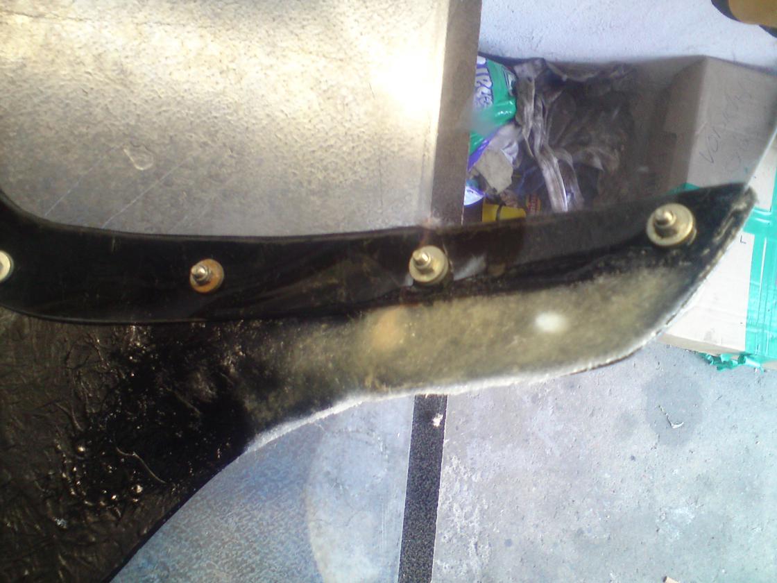

ein paar fortschritte
nachdem die ersten 2 versuche schief gingen hab ichs dann doch zusammen bekomm

Hast du das vorher angeschliffen? Sieht nicht so aus. Ich würde das großflächiger machen, dann lässt es sich leichter verschleifen.

Alt 16.05.2011, 07:47:03   #11
Mach von innen schwarze Farbe auf das GFK, es neigt im Laufe der Zeit dazu Feuchtigkeit zu ziehen, dann kann es sich lösen wenn du nicht gescheit vorgearbeitet/geschliffen hat.
