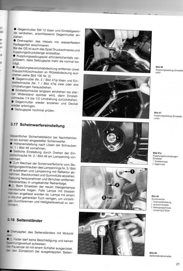

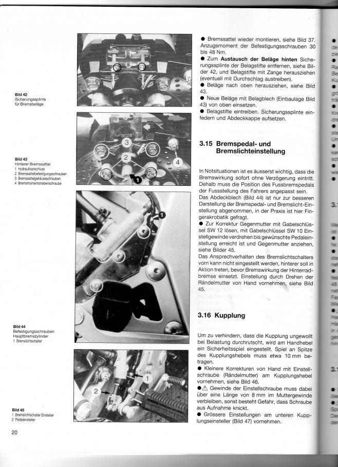

moin,moin
Hits:	789
Größe:	111,8 KB
ID:	12853   Klicke auf die Grafik für eine größere Ansicht
Hits:	761
Größe:	107,3 KB

Wenn du deine Kette gewechselt hast, musste du auch denn Ritzeldeckel entfernen und dadrin steckt auch die einstellung vom ausruckmechanismus. Wenn der zu stram steht rutscht deine kupplung auch.

V1p3r du hättest das lesen sollen, was ich oben verlinkt habe, da ist doch alles beschrieben.
Am äußeren Ende des Kupplungshebels (da ist eben die Kugel) muss das Spiel möglichst genau 10 mm betragen.

Ja soweit habe ich das auch verstanden, nur verstehe ich nicht welches Spiel Ihr meint, bei mir geht die Kupplung in allen Positionen gleich schwer. Daher bin ich etwas irritiert wo ich da spiel messen soll...
Wie schon gesagt, Hebel losgelassen = eingekuppelt, Hebel 2cm betätigt = ausgekuppelt (bei mir) also sie kommt echt spät...

Du musst den Bowdenzug oben an der Kupplungsarmatur so einstellen, dass du den Hebel ca. 1 cm ziehen kannst, ohne einen Widerstand der Kupplung zu merken.
Kein Wunder, dass deine Kupplung rutscht, bei gerade Mal 2 cm Hebelweg zum vollständigen Auskuppeln.

Okay, das mit dem Leerweg habe ich jetzt gepeilt und auch eingestellt bekommen, das mit dem Zug selbst werde ich gleich mal noch prüfen.
Danke :=)
