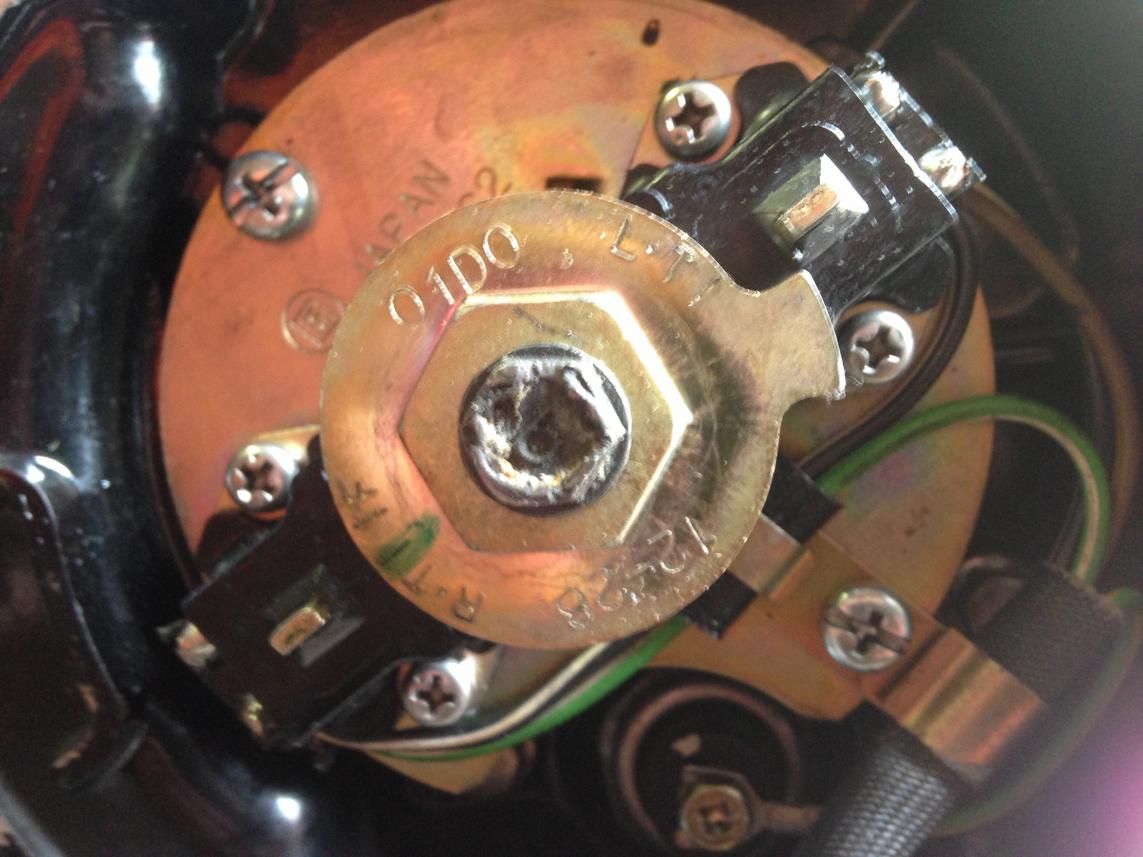

Ah wie muss die zündnase dann stehn? Laut buch steht die ja rechts unten auf totpunkt rechter zylinder muss die dann einfach auf totpunkt linker zylinder? Also mit dem linken pickup fluchten?
SPIKE988 ist offline   Mit Zitat antworten
Alt 16.03.2013, 10:39:26   #13
Genau, die haben das Bild spiegelverkehrt abgedruckt.

Also so und dann oben wieder die wellen aufeinander mit den 18 Stiften und markierung einstellen ja?

Oups jetzt aber^^

suuper danke nochmal sie läuft... jetzt nur das leidige thema dass ise auf ca 4000 touren hängen bleibt.... na dann mal ne weile an der gemischschraube fummeln
