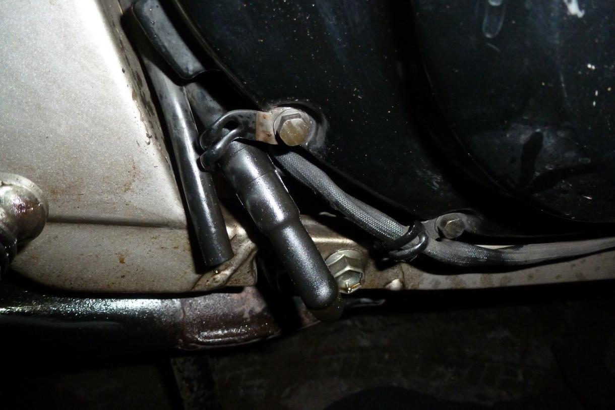

Der Motor hat anfangen zu stottern, eben ab den 300 mtr. vor der Tankstelle, als er dann ausgegangen ist. Es war dem Geruch nach zu urteilen ein Öl-Benzin-Gemisch. Den Ölstand hab ich danach nimmer kontrolliert, hab sie den 1 km heim geschoben, da steht sie jetzt. Geschätzt waren es aber gute 1 1/2 Liter (wenn's reicht). Ölstand messen, den Deckel nur auflegen ist klar.
Gerade noch gemessen und einigermaßen verwundert: Ölstand ist ca. 2mm über Max. ????????
Der Schlauch aus dem das Zeug rauskam ist der rechte der beiden.

Nen halber Liter sieht schon nach verdammt viel aus. Das kann getäuscht haben.
Zum Überlaufen: Wenns Öl aus der Kurbelgehäuseentlüftung ist weiß ich ehrlich gesagt nicht, woran das liegen kann.
Dass Benzin in die Airbox läuft kann an hängenden Schwimmernadelventilen liegen. Ergo Gaser raus und nachgucken was da los ist.
BTW: Genug Sprit war im Tank?

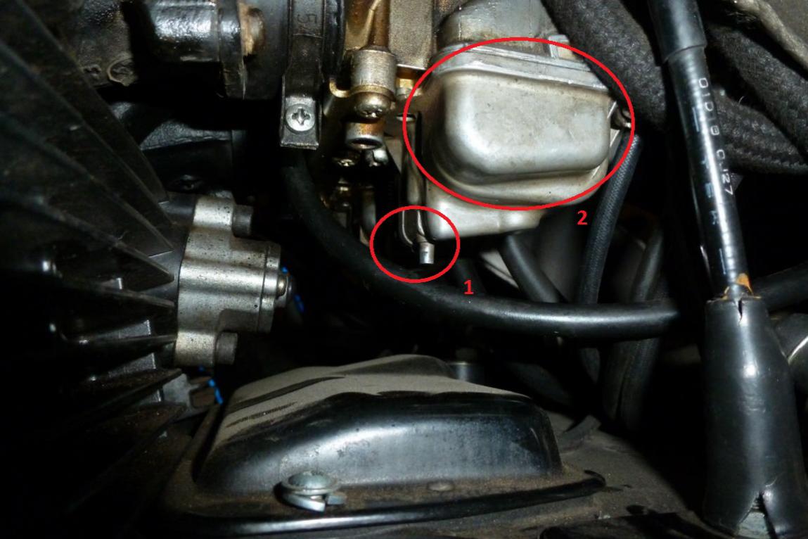

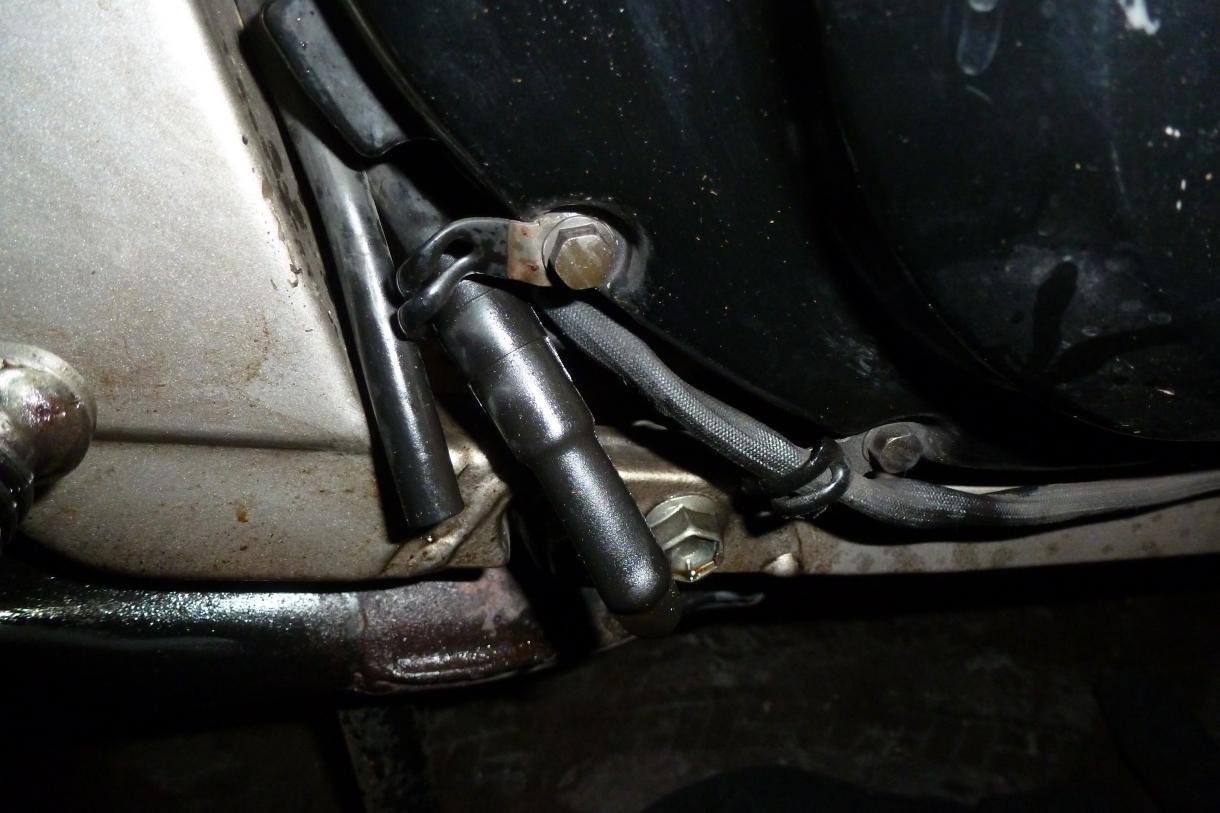

So....jetzt hab ich trotz der sehr guten FAQ-Links nochmal ne Frage. Ist leider erst der zweite Vergaser an den ich mich wage und der erste in Eigenleistung ....aber einmal ist immer das erste Mal.
Der rote Kringel mit der 1 ist die Ablassschraube, korrekt!? Also hier aufrehen und der Vergaser läuft leer!?
Der rote Kringel mit der 2 ist die Schwimmerkammer, oder!? Also auch hier: Vergaser raus, das Dingens auf den Kopf stellen und dort aufmachen...das müsste dann die Ansicht aus dem FAQ-Link sein, richtig?
Was wird zum Reinigen empfohlen? Vergaserreiniger ausm Polo + Bürste? Oder isr Druckluft Pflicht? Ne Ultraschall-Reinigung will ich mir nach Möglichkeit sparen...

Brauchst nicht großartig viel reinigen.
Lag an der falschen Stellung am Benzinhahn und mindestens einem hängenden Schwimmernadelventil.
Besorg dir einen für jeden VErgaser einen Reparatursatz (16€ bei Louis), da sind Schwimmernadelventil, Schwimmersitz und alle O-Ringe dabei.
Alles tauschen (sofern die Schwimmerkammer nicht arge Ablagerungen aufweist), zusammenbauen, fertig.
Die Schrauben des Ventildeckels solltest du unbedingt mit nem Drehmomentschlüssel anziehen. Viele bekommen da Probleme mit überdrehten Gewinden. Die Schrauben greifen in Alu...da braucht es nicht viel Drehmoment, schließlich dichtet die Dichtung.
Die Dichtung klebst du mit Flächendichtmasse in den Ventildeckel. An den Halbmonden kommt auch etwas Dichtmasse auf Dichtung und/oder Dichtfläche.
Um den Deckel rauszubekommen, solltest du die Gehäuseentlüftung (das Kistchen oben auf dem Deckel) abschrauben. Da sitzt einen Papierdichtung drunter. Die solltest du nicht zerstören, sonst brauchst du eine Neue.
Wenns nur leicht schwitzt, würde ich das so lassen und zusammen mit der Ventilspielkontrolle (ist eigentlich alle 6000 km dran) wechseln.
Tank runter is ja ne Sache von 2 Minuten...

Hmmm an der Schwimmerkammer fehlt mir irgendwie die Ablassschraube ?!?! Der Nippel ist da wo du's markiert hast, aber die eigentliche Schraube ist nicht da!?
Alt 20.04.2013, 22:34:42   #19
Schwimmerkammern vertauscht montiert...dann schauen beide Ablassschrauben unsinnigerweise nach innen.
(solltest du bei der Montage ändern, damit du in Zukunft von außen den Sprit ablassen kannse )

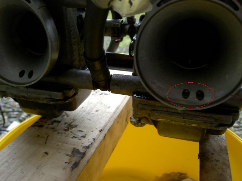

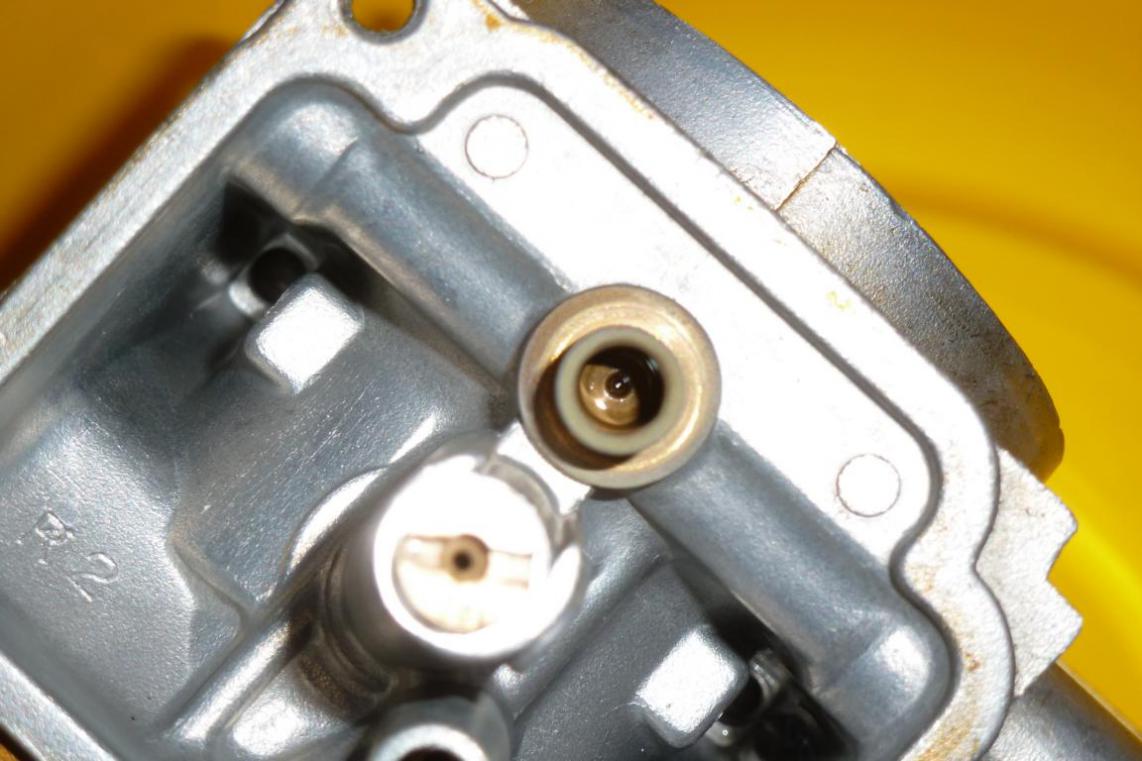

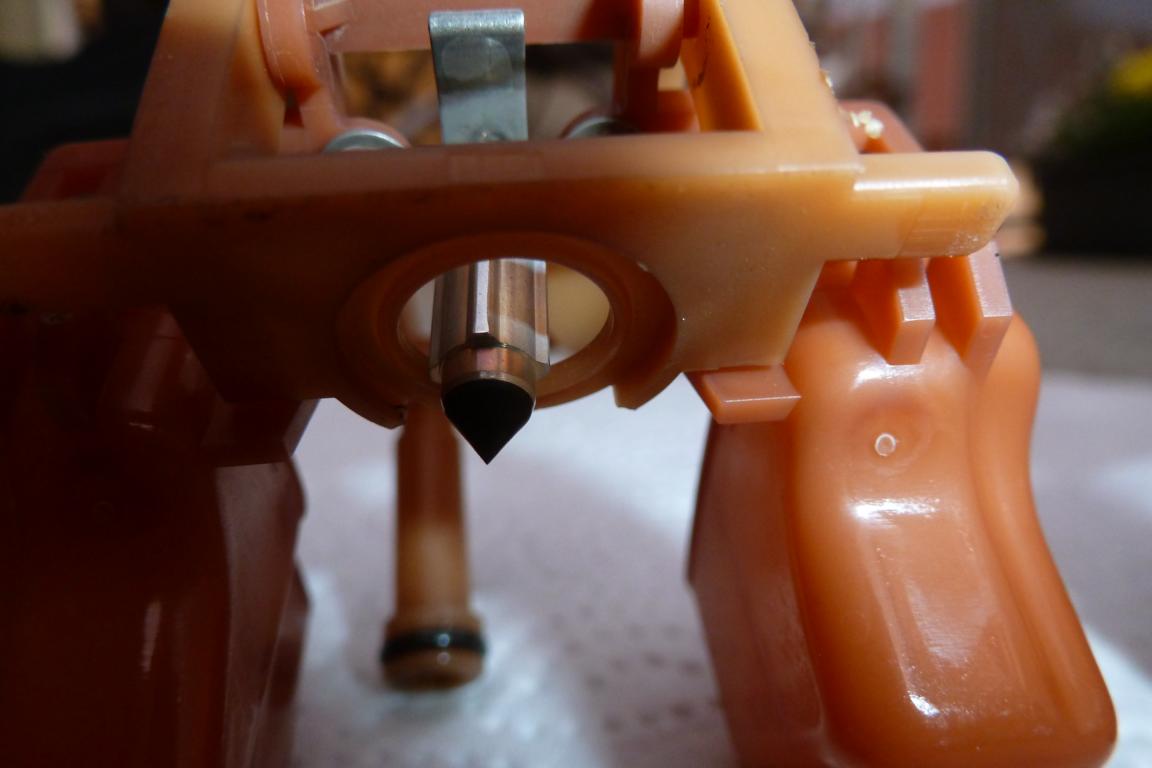

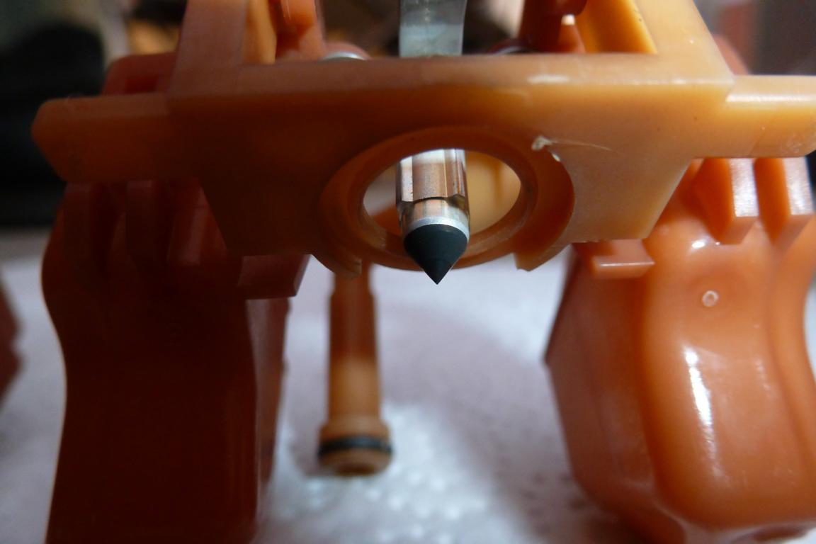

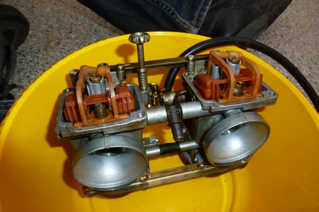

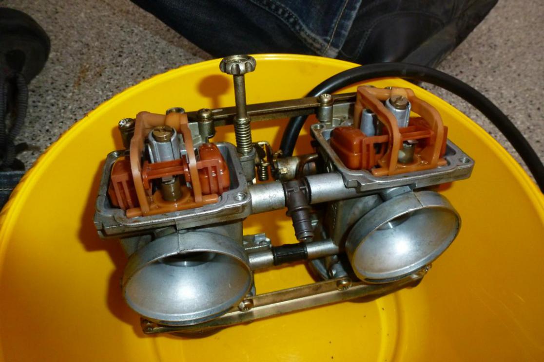

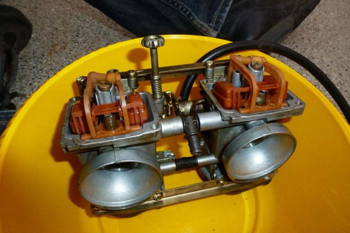

Sodele...hab den Vergaser nun auseinander, kann aber beim Besten Willen keinen Defekt finden. Im Gegenteil: Meiner Ansicht nach ist das Ding super sauber, die Schwimmernadeln sehen für mich hervorragend aus und sind auch frei beweglich, die Schwimmerkammern weisen keinerlei Verschmutzungen auf, einzig die Dichtungen der Schwimmernadelhülse (falls das Ding so heißt) machen mir einen etwas verhärteten Eindruck. Könnt Ihr anhand der Bilder etwas erkennen, was mir verborgen geblieben ist?
Ich hab jetzt mal ein bisschen Vergaserreiniger in die Hülsen getröpfelt....aber wie geschrieben: Da ist nichts was zu reinigen wäre.

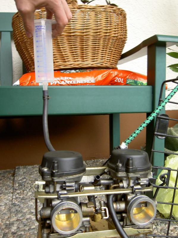

Noch was: Wie kann ich einen Test machen ob die Schwimmernadel wirklich nicht abdichtet bzw ob die Dichtung evtl. nicht dicht macht? Gibt's da ne Methode?
Kann ich z.B. über den Schlach, der normalerweise vom Benzinhahn kommt Benzin einfüllen und das müsste dann irgendwann überlaufen (am Schlauch) anstatt aus der Hauptdüse rauszudrücken?
momogs ist offline   Mit Zitat antworten
Alt 22.04.2013, 22:44:34   #22
Willow
Benutzerbild von Willow
Registriert seit: 19.11.2010
Ort: Marienhafe
Beiträge: 759
Ich hatte auch mal das Gefühl das eine Nadel hängt. Hab den Vergaser damals vorsichtig eingespannt in dem Winkel in dem er auch in der GS hängt. Dann (ich glaub 1L) Flasche mit Benzin angeschlossen und in etwa 30 cm über dem Vergaser aufgehangen.
Und dann laufen lassen. Falls eine Nadel nicht schließt läuft es halt über und man sieht genau welche es ist.
Das ganz bitte nur in gut belüfteten Räumen oder eben draußen machen, nicht rauchen oder offenes Feuer. Sollte klar sein aber ich schreib es trotzdem

Geht der Versuch Deiner Meinung nach auch mit Wasser damit das keine so große Sauerei wird? Klaro: Danach den Vergaser schön ausblasen und trockenen. Vom Prinzip her sollte das ja aber genauso gehen, oder!?
Alt 23.04.2013, 07:30:16   #25
Nö, da Benzin und Wasser verschiedene Dichten haben, und da wo Benzin durch oder raus läuft macht Wasser das noch lange nicht.

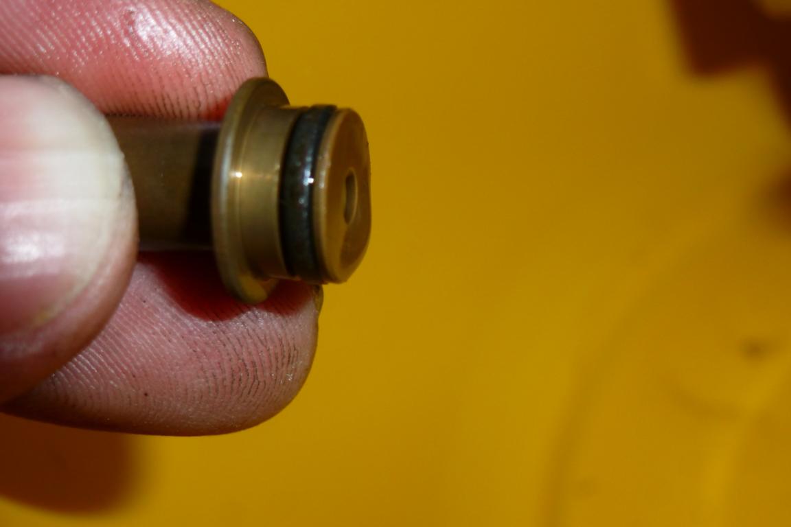

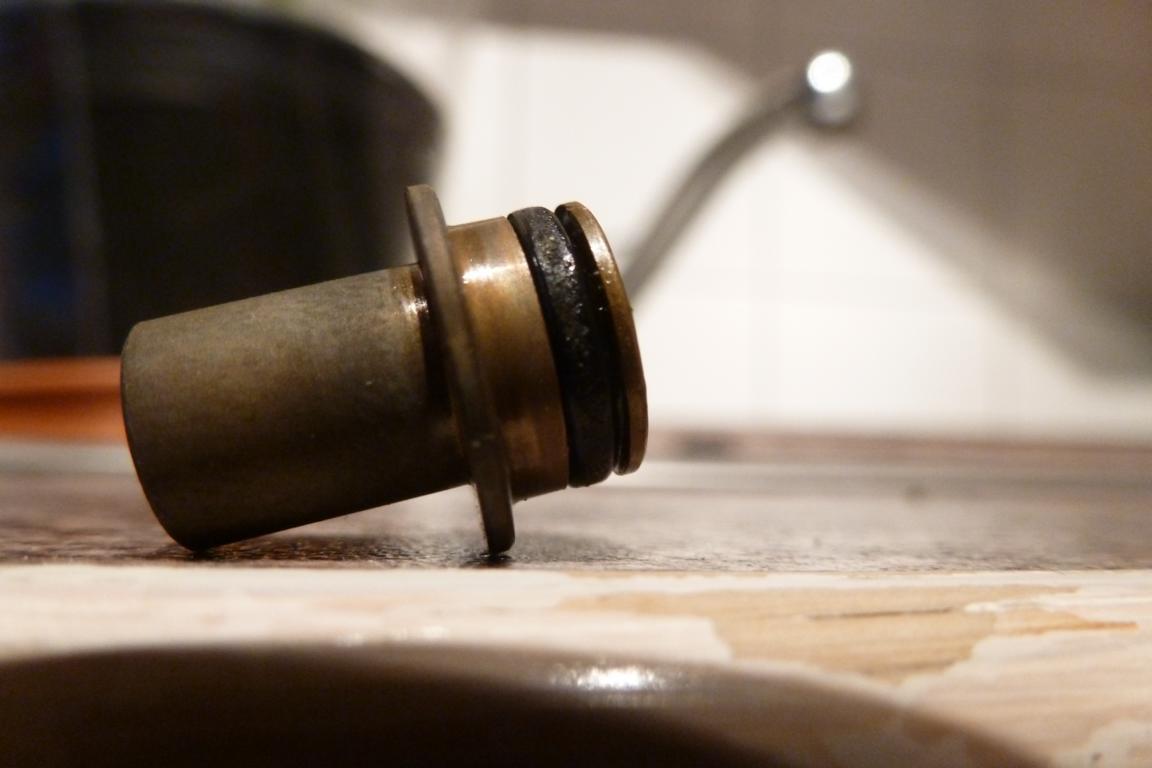

Für mich sieht das eine Schwimmernadelventil aus, als wäre da ne Setzmarke im Gummikonus
Alt 24.04.2013, 21:33:45   #28
momogs
Registriert seit: 24.03.2013
Beiträge: 25
Stimmt....ich werd jetzt einfach 2 Schwimmernadeln + Hülsen + Dichtungen bestellen und gut ist.
Danke!

Käse....jetzt weiß ich nimmer weiter!
Habe geprüft welche Vergaserseite leckt (siehe Versuchsaufbau in Bild 2) ...es ist die rechte. Also neue Schwimmernadel und Führungshülse inkl. Dichtung eingebaut, nochmal probiert und er leckt immernoch!? Das Benzin kommt aus einer der beiden Düsen zum Luftfilterkasten hin raus....möglicherweise auch aus beiden (siehe Bild 1).
Gibt es noch einen anderen Grund für nen leckenden Vergaser außer der Schwimmernadel und der Dichtung der Hülse?
Alt 28.04.2013, 13:42:53   #32
Ist der Vergaser außen nass?
Auf dem Bild schlecht zu erkennen.
Vielleicht hat der rechte Vergaserkorpus nen Haarriss?
Schwimmerstand kontrolliert bzw. nen durchsichten Schlauch an den Schwimmerkammerabfluss, hochbiegen und den Benzinpegel checken (sollte knapp unterhalb der Schwimmerkammerdichtung liegen).
Alt 28.04.2013, 13:47:04   #33
momogs
Beiträge: 25
Das Benzin fließt aus den beiden Düsen auf Bild 1 raus - hab's grad mal markiert....klar, dann wird auch die Schwimmerkammer außen nass.
Zum checken des Benzinstands in der Schwimmerkammer fehlt mir grad der richtige Schlauch...
Schwimmerstand, also ob die Nadel richtig arbeitet, habe ich so gemacht dass ich einfach geschaut hab ob sie sich gleich bewegt wie die andere...das passt. Meßschieber zum Einstellen der 16,4mm hab ich gerade nicht parat.
Hits:	761
Größe:	44,2 KB
Alt 28.04.2013, 14:23:22   #34
momogs
Beiträge: 25
So...das ist jetzt peinlich
Ich habe doch nach dem Versuch den Vergaser auf den Kopf gestellt und tatsächlich den falschen aufgeschraubt und alles gewechselt. Festgestellt, alles wieder geändert und beim "richtigen" Vergaser den Tausch vorgenommen und:
Alles dicht, es kommt kein Benzin mehr raus
Morgen abend wird wieder alles eingebaut, Öl- inkl. Filterwechsel gemacht und dann stelle ich hoffentlich fest, dass der Motor nichts abbekommen hat und alles wieder läuft wie es soll.
Vielen Dank für Eure Hilfe!!!
