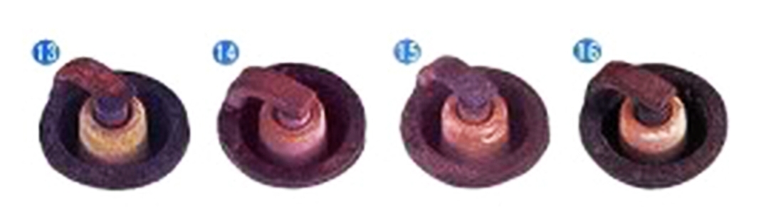

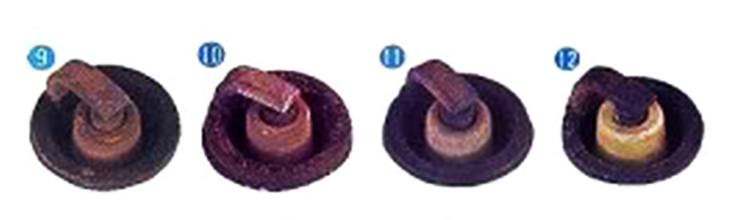

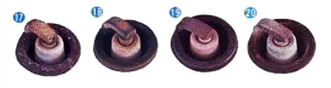

Alt 05.05.2014, 11:14:16   #42
braun ist definitiv zu fett.
Alt 05.05.2014, 12:42:12   #43
weiß ist definitiv zu mager
Alt 05.05.2014, 13:38:38   #44
die farblichen Differenzen unter den noch akzeptablen Kerzenbildern sind dabei allerdings gewaltig (siehe Anhänge)
allerdings sollten bei nem 2 Zylindern beide Kerzen annähernd gleich aussehen , sonst stimmt halt was nicht
