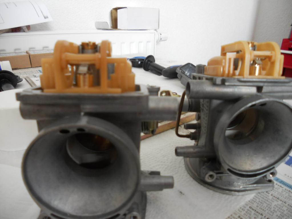

Hey,
Genau wie der Thread-Ersteller hab ich (auf dem linken Vergaser) die Nummer 02DA K562. Allerdings hab ich nicht wie er eine 96er, sondern eine 95er, also geh ich mal davon aus, dass dieser Vergaser schonmal getauscht wurde und nicht mehr der Originale meiner GS ist, richtig?
Eine weitere Sache ist die: Auf dem rechten Vergaser steht eine andere Nummer, und zwar die 02DB K631.
Ist das normal dass nicht beide Seiten dieselbe Nummer haben, oder müsste die genau identisch sein?
Grüßle Sabse
Edit: Ich kann nicht ausschliessen, dass die Vergaser schonmal voneinander getrennt waren. Von den Verbindungsstreben fehlte eine Schraube komplett, eine weitere war lose, könnte also ein Hinweis sein, dass da schonmal jemand dran war.
Man kann ein Motorrad nicht wie ein Kind behandeln - ein Motorrad braucht schliesslich Liebe!

Am Korpus hat sich nichts geändert. Mach dich also nicht verrückt wegen so Quatsch.
btw: die 96er könnte auch eine 95er gewesen sein...wird ja gern durcheinandergeworfen Baujahr/Erstzulassung.
Oder bei Suzuki waren noch die 95er Gaser übrig.
Funktionell macht das keinen Unterschied. Der Unterschied kommt durch die Bestückung!
Kannst von 89 bis mindestens 2000 (evtl sogar bis 2003) jeden Vergaser benutzen. Musst meist sogar nur die Hauptdüsen wechseln.
Hatte erst einen Vergaser (Importmodell) bei dem man die LLGS nicht einstellen konnte, die Düsennadeln nur eine Kerbe hatten und auch die Leerlaufdüsen kleiner waren (37,5 statt 40er).
Also, unabhängig davon ob der User "sr500" evtl. sein Baujahr mit der 95er durcheinandergebracht oder nicht... ich hab mal sämtliche Anhänge des WHBs durchstudiert, die Vergaser mit den Kenn-Nummern 02DA und 02DB wurden nur von 96-00 eingesetzt. Und meine Suzi ist definitiv eine 95er, wurde beim Suzihändler mit Fahrgestellnummer abgeklärt. Also denk ich mal, ist es nicht ihr originaler Vergaser. Was ja dann aber wohl egal wäre, wenn am Gehäuse wirklich gar nichts (auch nicht kleine Details wie Gewindegrößen für die Düsen?) verändert wurde.
Wenn ich das richtig verstanden hab, ist die GS500 "EU" bereits ab Werk gedrosselt, richtig? Laut Anhang von Bj.96 gehört der 02DA zur normalen/offenen GS, und der 02DB zur gedrosselten/EU-Version. Heisst also, da wurde aus zwei kompletten (Doppel-)Vergasern mal einer gemacht, oder?
Da meine 95er auch eine EU ist, also schon gedrosselt aus dem Werk kam (sonst würde auch nicht "Leistungssteigerung" im Schein stehen, wenn offene Leistung der Auslieferungszustand gewesen wäre, oder?), sollte sie wohl einen Vergaser mit Kennzeichnung 02D3 haben. Im Gegensatz zur verbauten Mischung aus 02DA und 02DB hat der andere Hauptdüsen und immerhin die B-Variante hat eine andere Düsennadel (5DH9 (2) statt 5DH9 (3) )
Angaben wie Leerlaufluftdüse, Kaltstartdüse, Hauptluftdüse, Überströmkanal, Pilotauslaß und Ventilsitz werden ab Bj. 96 nicht mehr in den Tabellen im WHB-Anhang aufgeführt, kann man da dann davon ausgehen, dass sich da von 95 zu späteren Modellen nichts mehr geändert hat?
Die Düsennadeln haben je 5 Kerben, aber wie groß die Leerlaufdüsen sind, erkenne ich wohl erst wenn sie draussen sind, oder? Habe auf den Köpfen (die ja aber auch vermurkst sind) keine Größe erkennen können. Oder stehen bei denen auch keine Größen dran?
Was wäre denn schlussendlich sinnvoller:
-Den vorhandenen ("gemischten" wegen A und B) Vergaser mit allen Teilen bestücken, die für die 95er richtig wären
-Den Vergaser so bestücken, wie es laut der entsprechenden Kennzeichnung für den Vergaser passen würde, aber nicht zum Baujahr des Moppeds
-Lieber versuchen, einen einheitlichen Vergaser zu bekommen, bei dem beide Vergaserhälften die gleiche Bezeichnung haben (auch wegen TÜV, falls den das überhaupt interessiert?)
Nicht zuletzt geht es mir auch darum, wieder legal unterwegs zu sein. Ich hab ja all die Jahre über keinen Schimmer gehabt, dass da nicht die Düsen drin sind, die im Schein eingetragen sind. Wenn da mal was Größeres passiert wäre, hätte ich den Ärger gekriegt... DANKE Vorbesitzer! Hätte uns ja zumindest mal informieren können, dann hätten wir uns gleich zu Anfang um die korrekte Bedüsung bemüht.
Edit: grad gesehen, bei Bj. 96 stehen die oben genannten Angaben (Leerlaufluftdüse, Kaltstartdüse etc.) noch mit drin, erst ab Bj.97 werden diese Angaben nicht mehr erwähnt. Bis auf die Leerlaufluftdüse gab es also (zumindest von 95 zu 96) keine Veränderungen.
Aber die Leerlaufluftdüse müsste laut Tabelle beim vorhandenen Vergaser 1,3mm sein, für die 95er entweder 1,2mm oder 1,25mm(EU-Version).
Kann man an dieser Leerlaufluftdüse auch irgendwo eine Größe ablesen oder geht das nur durch Messen mit einer Düsenlehre?
Und was für eine Auswirkung hat das, wenn die nicht die richtige Größe hat? Anhand der Tabelle der 95er könnte man ja meinen, die 1,25er kommt da nur bei der gedrosselten rein und die offene Version hat eine 1,2mm Leerlaufluftdüse... Dann müsste man bei einer Entdrosselung das doch eigentlich auch beachten oder nicht?

Bei Suzuki hat man ganz gern mal Teile verbaut, die eigentlich für andere Modelljahre gedacht waren. Kann sein, dass die schon eine Charge "neuer" Vergaser in die Modelljahrserie von 95 haben einfließen lassen.
Ein Problem sehe ich da nicht, einfach so bestücken wie für dein Modelljahr vorgeschrieben und dann sollte das laufen. Bei der Gelegenheit solltest du gleich eine gründliche Reinigung (nach Möglichkeit mit Ultraschall) machen.
Gut zu wissen, danke! Trotzdem denk ich mal, würden die vom Werk aber keine Vergaser mit unterschiedlichen Kennzeichnungen (und damit auch unterschiedlichen Bestückungen) zusammenstecken oder? Das wird wohl erst nachträglich passiert sein... Zumal ja der 02DB für die (von Werk aus gedrosselte?) GS500EU war, und der 02DA für ein ungedrosseltes Modell, so verstehe ich das zumindest aus den Baujahr-Anhängen des WHBs.
Also so bestücken, wie für das Modelljahr des Moppeds vorgeschrieben?! Ok, dann werd ich morgen die benötigten Teile bestellen, muss ja eh zur Werkstatt, um die vermurksten Leerlaufdüsen ausbohren zu lassen, wenn das noch geht.
Gründliche Reinigung im Ultraschallbad wird auch noch gemacht, ich bin mir nur nicht sicher, ob/was für ein Reinigungsmittel ich dazu geben kann/soll. Das U-Bad ist beheizbar. Ich habe eine Reinigungsflüssigkeit speziell für Ultraschallreinigungen dazu gekauft, die laut Aufschrift "schonend für alle Materialien" ist. Vergaser habe ich bisher zwar noch keinen damit gereinigt, aber ein paar andere Kleinteile, die sich bei Verwendung des Reinigers stellenweise verfärbt haben. Vielleicht lags aber auch an der falschen Dosierung, obwohl ich schon weniger genommen hab als angegeben.
Der Reiniger ist der hier: http://www.ebay.de/itm/917175-Spezia...item3cc7d7f532 Hat damit zufällig jemand gute oder schlechte Erfahrungen gemacht? Was empfiehlt sich sonst, kann man auch etwas Spüli nehmen?
Und was sagt ihr zur Leerlaufluftdüse? Spielt das eine Rolle, ob die jetzt 1,2 oder 1,25 oder 1,3mm hat?

Wegen US Reinigen schreibst du am Besten Klassikfon an. Der kann dir sicherlich helfen. Aber er war schon ein bisschen länger nicht mehr online, vlt hat er aber ne Benachrichtigung für PNs.
Je größer die Düse, desto fetter das Gemisch. Also am besten nach Vorgabe

Wenn irgendwas so´ne GS quasi unfahrbar macht, dann Probleme mit dem Leerlaufgemisch.
Die Düsengrößé steht bei den Leerlaufdüsen auf der Seite der Düse. Sieht man erst, wenn man die in der Hand hat.
Bestücke den Vergaser, wie es für dein Baujahr (Fahrgestellnummer!) vorgesehen ist und du bist auf der legalen Seite.
Keine Ahnung warum Suzuki die Vergaser durchweg gekennzeichnet hat. Einen technischen Grund hat das beim alten Modell (ausgenommen Importmodelle) nicht.
Da passt untereinander alles und funktioniert auch.

@gsmattis: Danke für den Tipp, ich schreibe klassikfon gleich mal an!
@Saugwurmmensch: Sind für das Leerlaufgemisch dann nur die Leerlaufdüsen (die bei mir ja beide nicht rausgehen) verantwortlich, oder auch noch die sogenannten Leerlaufluftdüsen?
Die Leerlaufdüsen sind ja (in den meisten Fällen) 40er, aber die Leerlaufluftdüse wird bei meiner 95er für die gedrosselte Version mit 1,25mm und für die offene Version mit 1,2mm angegeben (laut WHB-Anhang fürs 95er Modell).
Wenn das aber eine Rolle spielen würde, müsste man die im Rahmen der Drosselung/Entdrosselung doch eigentlich auch wechseln, oder nicht?
Ich weiss ehrlich gesagt noch gar nicht, wo diese Leerlaufluftdüse sitzen soll... An der Ansaugseite des Vergasers sind auf beiden Seiten unten je 2 kleine Düsen. Ist das eine von denen?
Und bei den Düsennadeln, die oben im Schieber sitzen, wo kann man da eine Bezeichnung erkennen? Hab die Dinger rundum abgesucht und nichts gefunden. Gibt's da auch unterschiedliche Größen oder sind hier die einzigen Unterschiede, dass manche eben nur eine Kerbe anstatt wie üblich 5 Kerben haben?

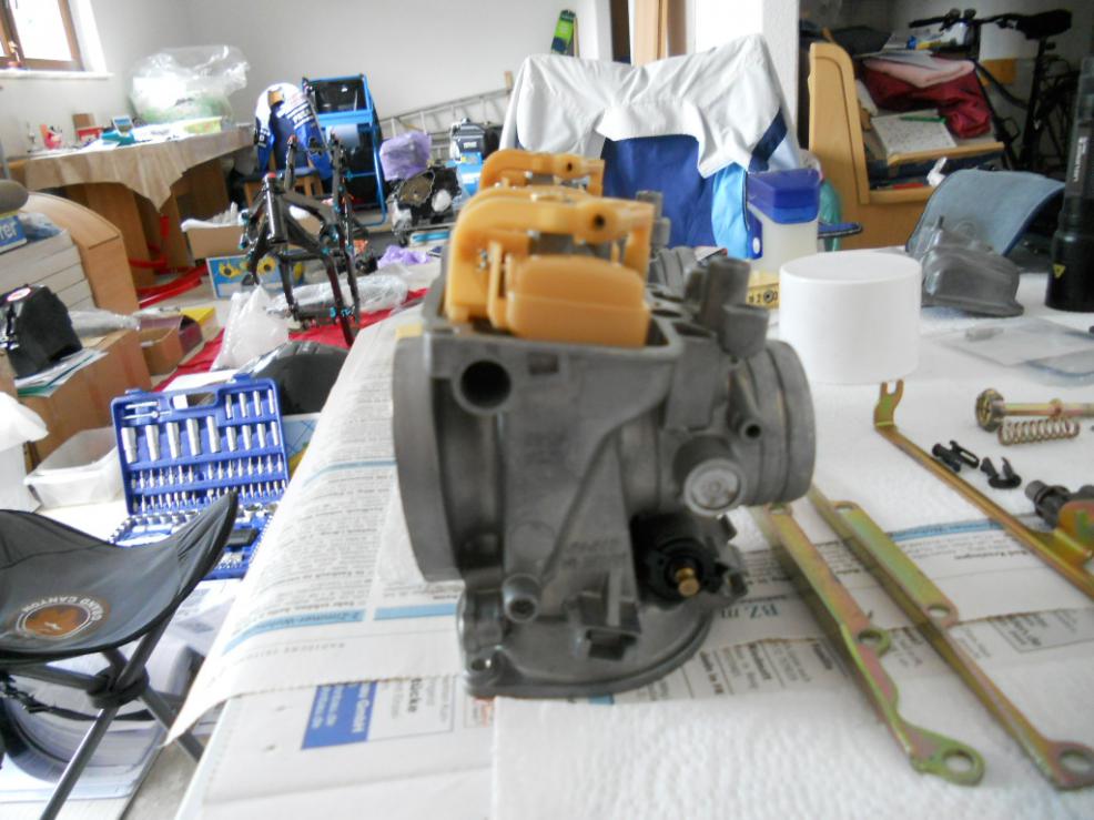

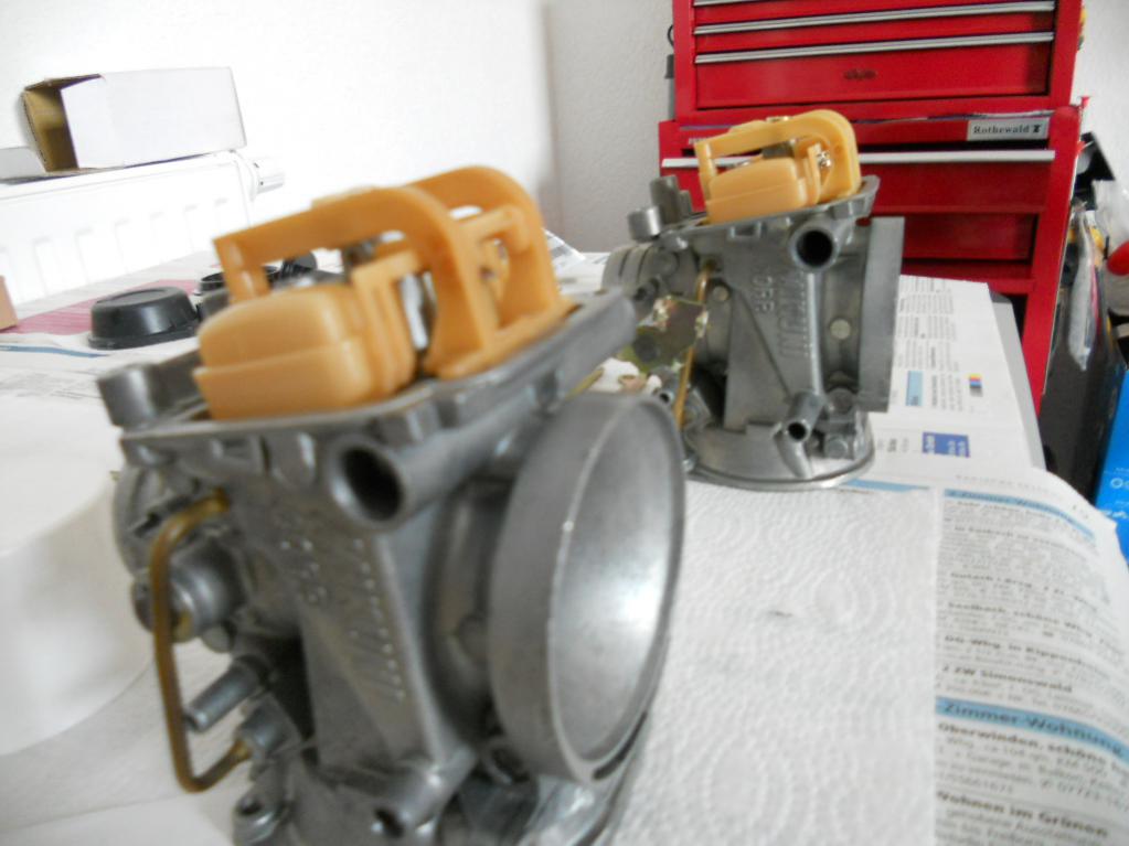

Frage deshalb, weil der Vergaser mit der Kennzeichnung 02DB (bei mir die rechte Gaserhälfte) laut Tabelle eine andere Düsennadel hat als die, die für mein 95er Modell rein soll.
Eine Komplettzerlegung hat sich übrigens gelohnt... die Dichtungen des T-Stücks für den Benzinschlauch waren beide total rissig. An die wär ich ja nicht rangekommen, ohne die Gaser voneinander zu trennen.
Jetzt nur noch hoffen, dass die vermurksten Leerlaufdüsen morgen in der Werkstatt entfernt werden können und die benötigten Teile möglichst an Lager oder schnell lieferbar sind

Mit den Leerlaufluftdüsen: gute Frage...
Das Leerlaufgemisch stellst du ja über die Einstellungsschrauben oft auch beim Drosseln/Entdrosseln neu ein.
Die Leerlaufdüsen bleiben gleich.
Kenne nur 2 Arten von Düsennadeln...mit einer und mit 5 Kerben.
Wäre mir neu, dass es da funktionelle Unterschiede gäbe. Macht auch kaum Sinn bei den Vergasern über die Baujahre.

Wo hast du die O-Ringe der T-Stücke herbekommen?
Suzuki? How much?
Die Gummidichtringe des Benzin-T-Stücks (das andere T-Stück für den Entlüfterschlauch ist aus Gummi und hat keine O-Ringe oder sonstiges) hab ich bei Suzuki gekauft.
2x 13673-44B00-000 für ca. 4,60€ pro Stück.
Was mir nun noch fehlt bzw. was auch nicht im Rep-Satz enthalten ist, sind die O-Ringe für die Gemischschrauben und der Gasschieberführungen.
Letztere kann ich aber in den ganzen Explosionszeichnungen nirgends einzeln finden, mal gespannt, ob Suzuki die trotzdem einzeln hat...
Also ich meine den O-Ring, der am unteren Ende der Schieberführung sitzt, sieht man nur, wenn man die Führung ausbaut (ja, ich hab an dem Vergaser nun wirklich alles zerlegt, was zerlegbar ist)...
Was mich noch irritiert: Bei irgendeinem Baujahr gibt es doch auf der Düsennadel außer dem Federsitz, dem Clip und der Nylonscheibe nochmal eine Unterlegscheibe, richtig? Laut dem Entdrosselungs-PDF war da bei der 95er eigentlich nicht die Rede davon, aber der Suzihändler hat mir aus seinem System eine Vergaserzeichnung (steht sogar meine Fahrgestellnummer oben drüber, ist also definitiv die richtige Zeichnung für mein Modell) rausgelassen und da ist bei mir auch diese zusätzliche Scheibe abgebildet. Verbaut war sie aber nicht. Soll ich die dann, wie es in der Zeichnung von meinem Modell ist, kaufen und einbauen? Oder so lassen wie vorher?
Zur Montage noch kurz 2 Fragen:
-Muss/darf da irgendwas beim Zusammenbau geschmiert werden? O-Ringe und Schwimmerkammerdichtungen mit bissl Öl oder Vaseline einreiben? Oder bewegliche Teile wie die Drosselklappenwellen an den Enden mit irgendwas schmieren?
-spielt es bei den Schwimmernadeln ne Rolle, in welche Richtung ihr Draht zeigt? Beim ersten Schwimmer ist mir die Nadel natürlich prompt rausgefallen, weshalb ich keine Chance mehr hatte, mir die Position dieses Drahtes zu merken. Der Draht ist ja auf einer Seite abgewinkelt. Wird das abgewinkelte oder das gerade Ende zuerst auf die Haltelasche am Schwimmer geschoben? Hab mal beides (mit den alten Teilen) ausprobiert und konnte als "Laie" keinen Unterschied erkennen, dass es so oder so herum besser passen/funktionieren würde.

Die Schieberführung hab ich noch nie ausgebaut (bekommen). Braucht es da enorm viel Gewalt oder wo ist der Trick?
Die kleinen Unterlegscheiben auf der Düsennadel gehören eigentlich nur zur Drosselung von 96-00. Sorgt ja nur für ne halbe Kerbe höhere Düsennadel.
Vermutlich ne Abgasgeschichte.
Die O-Ringe (Schwimmernadelsitz und Schwimmer) bekommen von mir immer etwas Öl, damit sie besser flutschen. Sonst kann es passieren, dass du die neuen O-Ringe nicht tief genug in ihren Sitz gedrückt bekommst. Dann passt zB der Schwimmerstand natürlich nicht.

Die Schieberführungen sitzen tatsächlich ganz schön fest, ich habs auch nicht auf den ersten Anlauf geschafft.
Von oben in die Öffnung (wenn Vergaserdeckel weg sind) mit einem Finger rein und versucht, eine Stelle zum Hochdrücken zu finden, mit nem Finger der anderen Hand seitlich durch den Ansaugkanal (LuFi-Seite) rein und von unten hoch gedrückt. War ein ziemlicher Kraftakt, weil man ja auch kaum "Angriffsfläche" zum Packen hat...
Evtl. hilft ein Schluck WD-40 zwischen Schieberführung und Vergasergehäuse, aber auf die Idee kam ich auch erst hinterher
So, der Vergaser muss wegen der Leerlaufdüsen bis morgen in der Werkstatt bleiben, dann bekomme ich auch alle bestellten Teile.
Die kleinen Stahl-Scheiben auf der Düsennadel gibt es laut Suzuki für die 95er auch, aber eben auch nur fürs gedrosselte Modell. Zur Entdrosselung müssen die dann auch raus.
Gut, die O-Ringe werde ich mit Öl einschmieren. Und sonst kommt da nix auf irgendwelche beweglichen Teile?

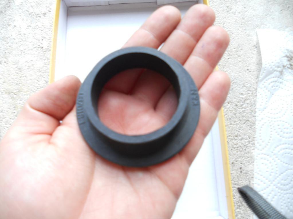

Was ich bisher noch vergessen hab zu erwähnen, ich hab vor einiger Zeit noch einen K&N Tauschfilter eingebaut. Wenn es aber nur ein Tauschfilter (und kein offener "Pilz" oder sowas) ist, muss man deswegen nichts an Bedüsung/Gemisch ändern oder?
Hier im Forum hab ich noch von einem Reduzierstück für den K&N Filter gelesen. Muss das auf jeden Fall verbaut werden, oder nur für gedrosselte (oder entdrosselte) Maschinen?
Ich hatte nach dem Kauf des Filters den Händler (Internet) gefragt, was ich mit dem Gummi da soll. Da der auch keine Antwort drauf wusste, hatte ich den Reduziergummi auch nicht montiert bis jetzt.
Grüßle Sabse

Das Chokegestänge freut sich immer über etwas Öl. Sonst brauchst du nix schmieren.
Der K&N ist auch für andere Mopeds (zB die VS1400) passend. Die braucht davon 2 und ohne diesen Reduzierring.
Ohne den Ring läuft deine Maschine zu mager und die Zulassung als Tauschfilter ist auch weg.
Mit Reduzierring brauchst du sehr wahrscheinlich nichts an der Gemischaufbereitung zu verändern.

@Saugwurmmensch: Das mit dem Reduzierstück ist sehr gut zu wissen, danke! Und ich hätte es schon beinah weggeworfen, weil mir nichtmal der Händler sagen konnte, wofür das gut ist...
Also egal ob gedrosselt oder ungedrosselt, das Reduzierstück sollte bei der GS500 immer rein?
Habs mal fotografiert, das ist also schon das Teil, von dem wir reden? Und das wird dann einfach nur (mit dem dünneren Durchmesser) von oben in den Luftfilter gesteckt? Ist dann ne recht lockere/wackelige Angelegenheit.

Ja, der Reduzierring sitzt locker drauf.
Ist für offen und gedrosselt immer der selbe K&N. Hab den auf meiner 98er (die ja nur 115er Hauptdüsen haben sollte) auch drauf...wird halt einen tick magerer.
Kannst dir den Filter ja mal genau anschauen. Auch dem rötlichen K&N Filtermaterial sieht man an, ob es verschmutzt ist.
Ansonsten einfach waschen und neu ölen...schadet ja nix

Zum K&N Reduzierstück: Der Lagerist vom Suzihändler meines Vertrauens ist ein netter Mensch und hat gestern rausgesucht, welchen originalen LuFi die 95er bekommen würde. Da gibt's original ja schon welche mit unterschiedlichem Innendurchmesser am Lufteinlass oben.
Der, den meine original bekommen würde, hat einen Innendurchmesser von 47 oder 48mm, was genau meinem K&N OHNE Reduzierstück (wie bisher gefahren) entspricht.
Der andere, den er an Lager hatte und mir zum Vergleich gezeigt hatte, hat einen kleineren Lufteinlass (nicht gemessen, kommt aber in etwa hin mit dem Durchmesser den man durch das Reduzierstück erreichen würde.
Also schliesse ich daraus jetzt irgendwie, dass das Reduzierstück nur diejenigen brauchen, die original den Lufi mit dem kleineren Innendurchmesser bekommen würden, oder?
Sprich, sollte man mit dem K&N einfach denselben Durchmesser erreichen wie original vorgesehen, und dementsprechend entscheiden ob man das Reduzierstück braucht oder nicht?

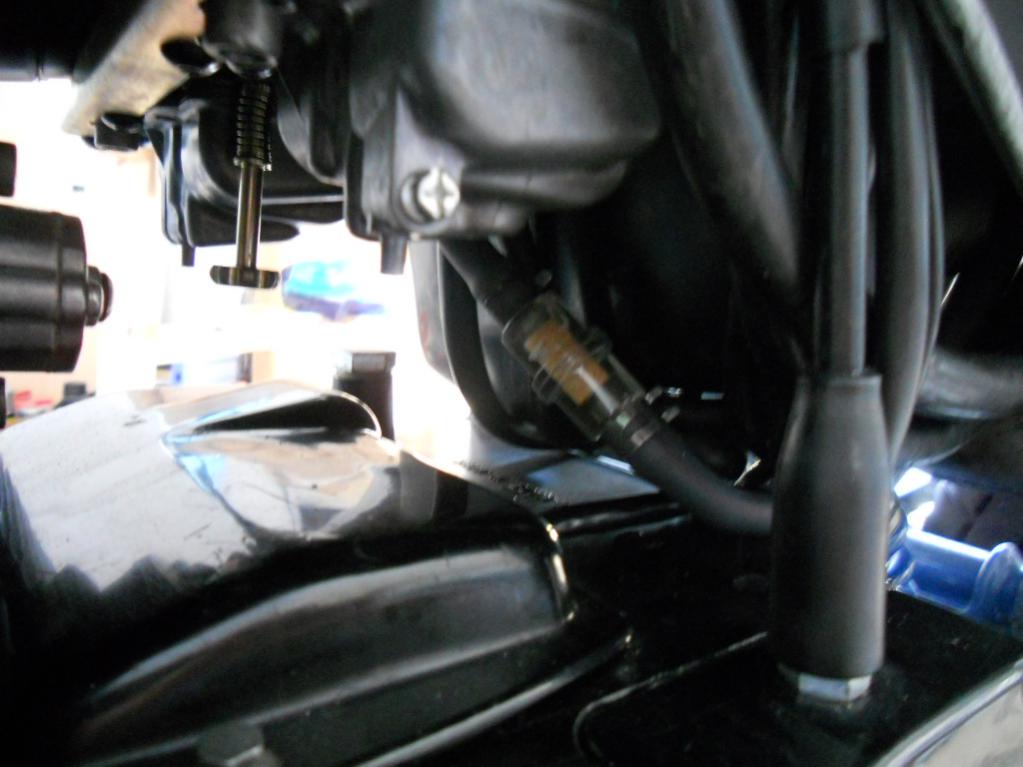

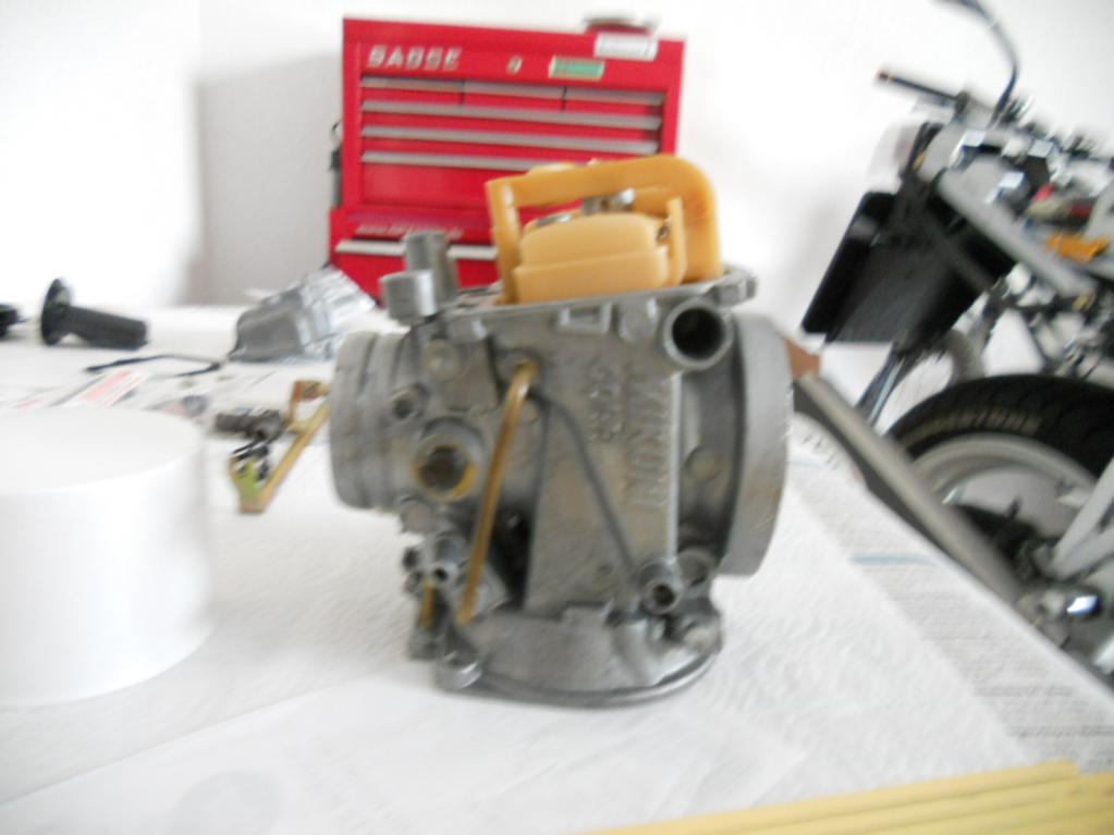

Was ich euch noch fragen wollte, wir haben ja den Schwimmerstand um ein ganzes Stück korrigieren müssen. Nun wollte ich anhand ein paar Fotos, die ich nach der Korrektur vom Schwimmerstand gemacht habe, mal wissen ob das bei euch auch so aussieht, dass die Naht des Schwimmers etwa parallel zur Dichtfläche des Vergasers liegt?
Natürlich habe ich das auch abgemessen, aber wer das von euch schonmal gemacht hat, kann mir vielleicht sagen, ob das so schonmal nicht ganz verkehrt aussieht. Vorher verliefen die Nähe nicht parallel sondern ziemlich schräg abfallend zur Dichtkante.
Auf dem vierten Bild sieht man, wie weit ich diese Metallaschen nach unten biegen musste, um den im Handbuch angegebenen Schwimmerstand zu erreichen. Ist das normal so?
Dann noch ein Bild vom Benzinfilter. Das Innenleben ist nicht aus Papier wie beim vorherigen, sondern aus so gold-/messingfarbenem Material. Was könnte das sein?
Tank kommt dann hoffentlich im Winter dran. Vielleicht hab ich auch Glück und finde einen gut erhaltenen ohne Rost und ohne Dellen in meiner Farbe.
Achja, Kompression beider Zylinder liegen bei 10bar (wurde gestern gemessen), ist das soweit ok?
Der Ixil-Topf hatte bereits vorher im Schiebebetrieb schon die euch wahrscheinlich bekannten, klopfenden Geräusche. Die hat er nun aber auch teilweise im Leerlauf, ohne dass ich Gas gebe. Kann das auch noch ein Hinweis auf zu mageres Gemisch sein?

Warum hast du gleich Stutzen bestellt?
Die sind eigentlich relativ selten derbe porös/rissig.
In 90% der Fälle liegt es nur am O-Ring zwischen Motor und Ansaugstutzen (im Zubehör 80 Cent/Stk).
Falschluft/Nebenluft ist immer unerwünscht. Es gibt sogar empfindliche GSen, die anfangen zu mucken wenn nur der Drainageschlauch der Airbox fehlt.
Wenn die Stutzen am Luftfilter also nichtmehr gut sind, solltest du da für Ersatz sorgen (da hat man aber eher selten komplett unbrauchbare Gummies...vielleicht bekommst du die mit Glycerin wieder geschmeidig).

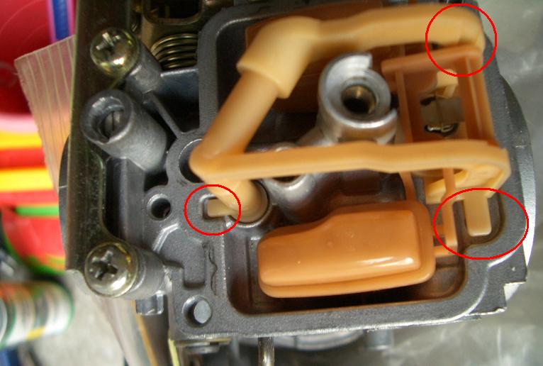

Oha, der Schwimmerstand auf dem Bild (Vergaser von vorn) stimmt überhaupt nicht!
Die Metallzunge sollte einen Abstand von 2-3 mm zum Plastesteg darüber haben (stell den immer nach Augenmaß ein, daher kann ich dir kein genaues Maß sagen...aber ich kann bei Gelegenheit mal nachmessen).
So wie auf dem Bild wird fast gar kein Sprit in die Kammern kommen.
Es geht auch nicht darum, dass die Naht des Schwimmers parallel zum Gehäuse verläuft, sondern um den Abstand der Oberkante der Schwimmer zum Gehäuse:

Schmeiß den Mist raus und kümmere dich einen Tag lang um deinen Tank (Entroster und Versiegelung kosten online <30€).

Die Stutzen sahen eh schon sehr mitgenommen aus. Der Halterahmen aussenrum, wo sie verschraubt werden, ist schon ganz rostig und der Lack davon blättert an allen Ecken ab. Weil das in erster Linie ja nur ein Schönheitsfehler ist, hab ich die Stutzen erstmal gelassen und nicht sofort gewechselt (obwohl es einfacher gewesen wäre, wo ich schonmal alles auseinander hatte).
Aber da nun Falschluft erkannt wurde, dachte ich, sollte ich vielleicht besser die Stutzen auch wechseln und nicht nur die O-Ringe, da sie ja sicher auch schon ewig alt sind.
Drainageschlauch der Airbox ist der, der von der Gehäuseentlüftung kommt oder? Der ist dran und fest, aber (wie der Unterdruckschlauch auch) halt auch nicht mehr der Jüngste. Risse konnte ich auf Anhieb nirgends erkennen, aber vielleicht haben auch diese Schlauchclips nicht mehr genug Spannung, sodass es da nicht ganz dicht abschliesst?
Die Stutzen am Luftfilter wurden mit warmem Spüliwasser vorsichtig gereinigt und nach Trocknung mit Vaseline eingerieben. Aber im Vergleich zu den Stutzen auf Motorseite, wo der Vergaser brav reingeflutscht ist, hatten wir auf Lufiseite echt Mühe bei der Montage.
Den Schwimmerstand habe ich ja auch gemessen, wie es in dem Werkstatthandbuch und der Reparaturanleitung geschrieben steht. Vorher hatte er keine 12mm (da hatte aber die Lasche noch eher den Abstand, wie du gerade beschrieben hast).
Ich habe dann die Lasche immer ein Stückchen weiter gebogen, bis der Schwimmerstand von den 14,6mm +/-1mm gepasst hat.
Dass die Naht parallel läuft, hab ich dabei nicht als Anhaltspunkt genommen, nur im Nachhinein halt festgestellt. Orientiert hab ich mich nur an dem vorgeschriebenen Maß, genau wie auf dem von dir verlinkten Bild dargestellt.
Ich geh an solche Sachen immer sehr gewissenhaft ran und kontrolliere das mehrmals vor Zusammenbau... Kann man da wirklich so viel falsch machen bzw. kann ich wirklich so falsch gemessen haben?
Na gut, wenn du sagst, dass so kaum Sprit in die Kammern kommt, wird das wohl auch erklären, warum sie so mager läuft oder?
Ich kann das natürlich wieder zurückbiegen, aber die 14,6mm werden dann vermutlich wieder nicht mehr stimmen. Muss ich evtl. neue Schwimmer haben?
Oder kann das an den Schwimmernadelventilen mit Sitzen aus dem Zubehör liegen, dass ich den Schwimmerstand so stark verstellen musste?

Keine Ahnung was da falsch gelaufen ist.
Sitzen das Schwimmergebamsel und der Schwimmernadelsitz richtig im Vergaser? Bei frischen O-Ringen sind die gern mal nicht tief genug reingesteckt. Öl hilft da oft.
Ich find die Einstellbeschreibung in den Büchern auch furchtbar.
Kannst mit nem durchsichtigen Schlauch ja hinterher den Schwimmerstand checken.
Die Gummies am Luftfilterkasten haben ne Nase und der Kasten ne "Kerbe". Die sind ja nicht kreisrund sondern oval.
Muss man also drauf achten, dass die richtig sitzen.
Ohne Luftfilter im Kasten kann man reingreifen und die ganz bequem über die Gaser stülpen.
Wenn was dabei Probleme macht, sind es meist nur die Schläuche oder Kabel die an der Airbox vorbei müssen, sodass man würgen muss um dicht und gerade genug zum Vergaser zu kommen.

Ja ich hatte schon den Eindruck, dass Schwimmer und Schwimmernadelsitz mit ihren O-Ringen richtig sitzen.
Hab alle O-Ringe mit Vaseline geschmiert und darauf geachtet, dass die genannten Teile in ihre Sitze flutschen. Es gab dann einen kleinen aber spürbaren Ruck der meiner Meinung nach signalisierte, dass der O-Ring die Engstelle passiert hat und an seiner Endposition angelangt ist. Hab auch jeweils nochmal vorsichtig drauf gedrückt, aber weiter rein ging nicht.
Wie macht man das, mit einem durchsichtigen Schlauch den Schwimmerstand checken? Muss der Vergaser dafür wieder ausgebaut werden?
Gummis am Lufikasten: Hab ich so beachtet, die Nase sitzt zwischen den Kerben und ich hab auch rundum geschaut, dass sie richtig sitzen.
Ich hab zuerst die Gummis auf den Lufikasten gesteckt, und später erst (nach Montage des Lufikastens) den Kasten samt Gummis auf den Vergaser. War das richtig oder hätte ich die Gummis erst auf den Vergaser und dann in den Lufikasten montieren sollen?
Jedenfalls war es eine ziemliche Friemelei mit den Gummis. Wenn man fast rundherum zufrieden war, fand sich wieder eine Stelle die wieder aus der Nut ging. Da man im eingebauten Zustand auch nicht mehr überall dran sieht, könnt ich nicht mal sagen, ob bei dem Gewürge Gummis-auf-Vergaser-Drücken nicht sich wieder ein Gummi irgendwo am Luftfilterkasten aus seinem Sitz gelöst hat. Soweit man hinsieht, sind sie drauf, aber ich seh eben nicht komplett überall hin.
Luftfilter hatten wir auch draussen, um von innen durch den Kasten zu greifen, aber "bequem überstülpen" ist sicher was anderes...

Schwimmerstand kannste im eingebauten Zustand messen.
Einfach nen passenden durchsichtigen Schlauch auf die Schwimmerkammerablass-Stutzen stecken und neben dem Vergaser hochbiegen. Dann Ablassschraube öffnen und BH auf PRI. Der Pegel im Schlauch ist dein Schwimmerstand und sollte etwa auf Höhe der Schwimmerkammerdichtung sein.
OK, so wie sich das anhört, ist bei deinen Luftfilterkastengummies was im Argen.
Die rutschen nicht aus dem Kasten und lassen sich eigentlich ganz entspannt auf die Gaser stülpen.
Besorg dir da also mal Ersatz.

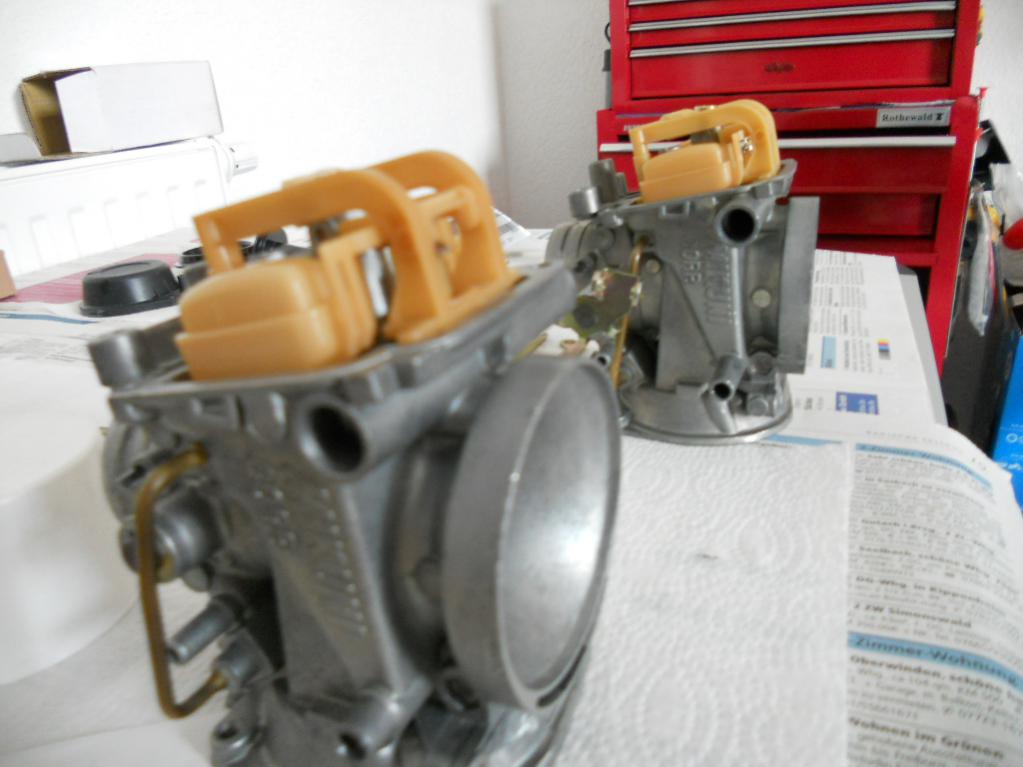

Hab vorhin mal Bilder von nem Vergaser gemacht, wo der Schwimmerstand einigermaßen eingestellt ist.
Die Zunge sieht auf dem Bild etwas weiter nach unten gebogen aus, als sie eigentlich ist (liegt am Winkel), rot eingekreist sind die Stellen vom Schwimmergeraffel, die satt auf dem Vergaserkorpus aufliegen müssen.

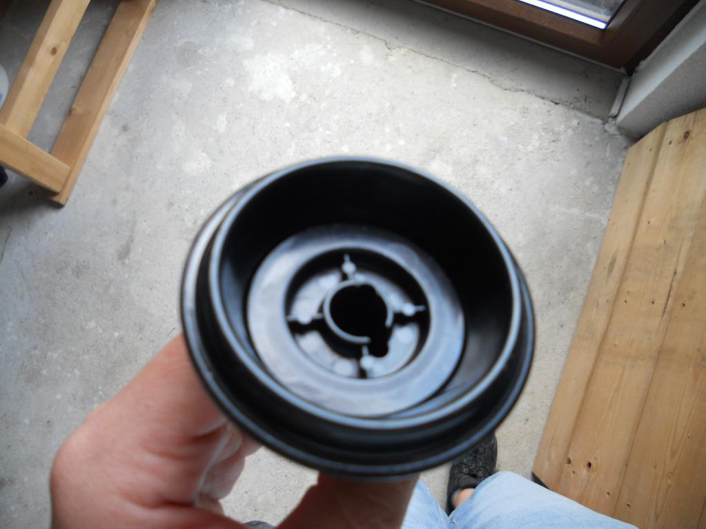

So, die Hauptursache für das unstabile Standgas und den unrunden Lauf war wohl Falschluft, danke für den Tipp!
Da ich selbst nicht genau wusste, wie man das mit der Falschluft überprüft, bin ich zum nahe gelegenen Kawahändler gefahren (der nächste brauchbare Suzihändler ist ca. 40km entfernt). Der hat die Ansaugstutzen mit Bremsenreiniger angesprüht und dann hörte man eine deutliche Veränderung des Motorlaufs.
Also hab ich bei Suzuki neue Ansaugstutzen (zwischen Motor und Vergaser) samt O-Ringen, und auch gleich neue Gummis zwischen Vergaser und Lufikasten gekauft, die ich heute einbauen werde.
Auch neue Zündkerzen, NGK mit 8er Wärmewert (Standard) hab ich gekauft, wie Saugwurmmensch es mir empfohlen hat (Suzihändler hat auch nur um die 4€ verlangt pro Stück).
Zum Schwimmerstand: Die Variante mit dem durchsichtigen Schlauch wollte bei mir irgendwie nicht funktionieren.
Obwohl beide Schwimmerstände gleich eingestellt sind, war bei der Probe mit dem Schlauch (Vergaser eingebaut, Mopped aufm Hauptständer, Schlauch auf Benzinablass an Schwimmerkammer, Ablassschraube geöffnet und Benzinhahn auf PRI) auf einer Seite der Pegel im Schlauch weit unter der Dichtkante, auf der anderen Seite weit drüber...
Was hab ich da falsch gemacht? Die Vorgehensweise hab ich oben in Klammer beschrieben. Ausserdem habe ich das Gefühl, dass nicht nur Benzin, sondern auch Luft im Schlauch war. Aber da sollte doch eigentlich keine Luft drin sein oder?
Jedenfalls kam ich mit dieser Methode erstmal nicht weiter, hab den Vergaser ausgebaut (was ich zum wechseln der Stutzen eh machen musste) und bin damit wieder zum Kawahändler.
Der erkundigte sich beim Suzihändler, ob es für die GS auch eine Angabe für den Betriebskraftstoffstand gäbe (damit man, wie bei meiner GPZ, mit einer Kraftstofflehre so ähnlich wie mit dem durchsichtigen Schlauch, den Kraftstoffstand in der Schwimmerkammer messen könnte).
Da ihm der Suzihändler aber auch nur die Methode mit den 14,6mm +/- 1mm von Dichtkante zu Schwimmeroberkante nennen konnte, hat er das nochmal überprüft was ich schon eingestellt hatte.
Das war soweit nicht ganz verkehrt, nur dass ich bei Messen nicht auf das Schwimmergestänge gedrückt habe, wie es in zusammengebautem Zustand der Kammerdeckel macht. Drückt man darauf, hebt sich der Schwimmer nochmal etwas. Ich hab also ohne drücken gemessen. Wenn der Deckel dann drauf sitzt und auf das Gestänge drückt, ist der Stand dann höher als das, was ich eingestellt habe -> war also etwas zu hoch, aber nicht viel.
Das bisschen hat der Kawahändler dann nachkorrigiert, sodass man die 14,6mm jetzt bei gedrücktem Gestänge erreicht. Also der Schwimmerstand ist jetzt immer noch wesentlich höher als vor der Zerlegungsaktion, aber etwas niedriger als das, was ich eingestellt hatte.
Übrigens war einer der O-Ringe (vom Schwimmergestände) aus dem Tourmax-Set nach der kurzen Betriebszeit schon so stark aufgequollen, dass der Schwimmer an dieser Stelle diesmal gar nicht mehr in seine Position wollte. Beim Neueinbau ging das super, da flutschte er schön in seine Position. Diesmal war es ein richtiger Kraftakt, den Schwimmer mit seinem O-Ring da rein zu quetschen.
So, jetzt hab ich vor dem Zusammenbau nochmal ein paar Fragen, zur Sicherheit, um weitere Fehlerquellen auszuschliessen:

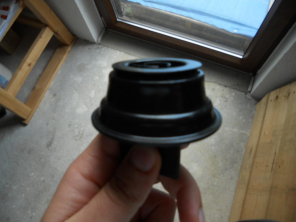

1) Zur Reinigung hatte ich auch die Membranen von den Schiebern abgezogen. Ist die jetzt so, wie im Anhang auf den Bildern zu sehen, wieder richtig drauf? Hab sie auf einem Bild mal extra nach unten gefaltet, dass man sieht was ich meine. Gehört das so, dass der obere Rand des Schiebers über der Membran sitzt, oder sollte die Membran auf diesen Rand aufgezogen werden? Auf dem anderen Bild sieht man, dass unter der Membran nochmal ein Rand kommt. Gewundert hab ich mich nur, weil die Membran ja wie eine Nut hat, die jetzt aber nicht auf einer Kante sitzt, sondern zwischen den beiden genannten Kanten. Ist das richtig so?
2) Der Clip auf der Düsennadel bleibt vorerst wie vorgeschrieben in der mittleren Kerbe. Vorher war er ja in der 5. Kerbe von oben (also ganz unten zur Spitze hin).
Ist es richtig, die Kunststoffscheibe, die von unten her auf die Nadel kommt, ganz satt an den Clip heran zu schieben?
Ich habe diese Kunststoffscheiben neu gekauft, und insbesondere das letzte Stück zum Clip hin gingen die sehr schwer drauf (keine Ahnung, wie ich die da wieder runterbekommen soll, wenn ich den Clip doch wieder tiefer hänge). Ist das richtig so?

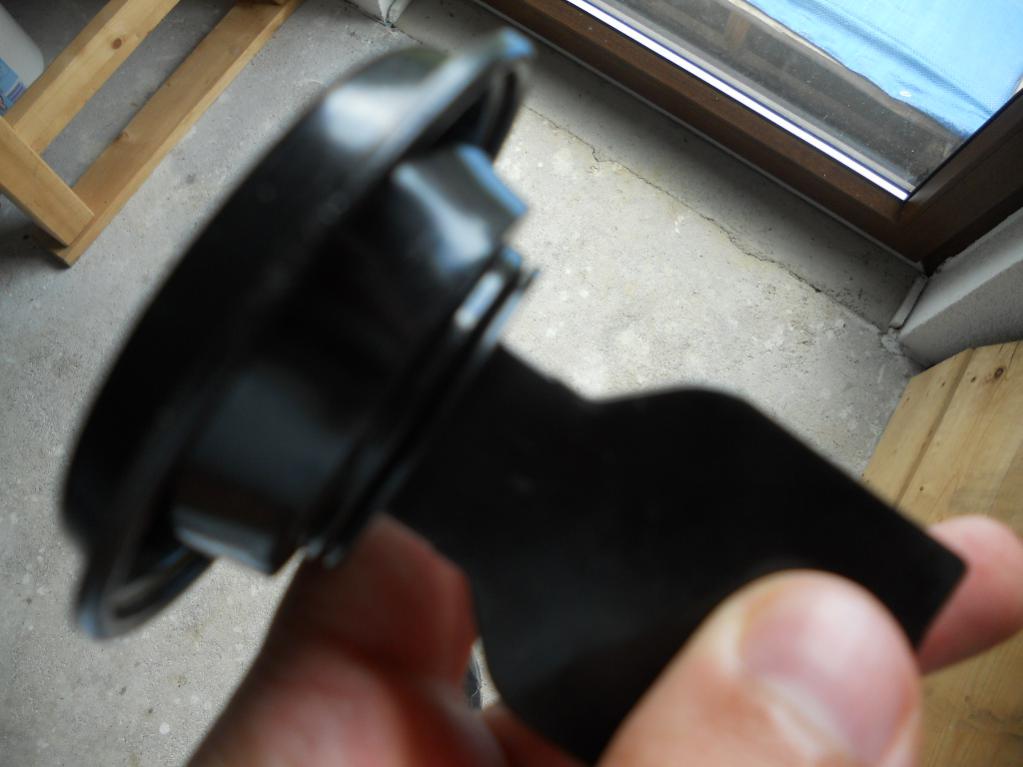

3) An eben diesen Kunststoffscheiben gibt es seitlich an einer Stelle je eine kleine, flache Stelle.
Im Schieber soll eine kleine Nase sitzen (bei mir noch leicht erkennbar, vielleicht schon etwas abgenutzt?)
Ist das nun so, dass die flache Stelle der Scheibe da sitzen soll, wo die Nase des Schiebers ist? Das bekomme ich so irgendwie nicht hin. Also wenn ich die Düsennadel mit Clip und Kunststoffscheibe in den Schieber fallen lasse, und dann an der Nadel leicht hin und herdrehe um die Position zu finden, wo die Schiebernase an der abgeflachten Stelle der Scheibe ansteht, spür ich da nichts. Ich kann die Nadel rundherum drehen, ohne Anschlag. Dann würde die Nase im Schieber bzw. die abgeflache Stelle an der Scheibe doch aber keinen Sinn machen, oder spielt das keine Rolle?
Möchte jetzt einfach alles richtig machen, daher sorry für meine vielleicht blöden Fragen, aber manchmal kommt es halt auf so kleine Details an.

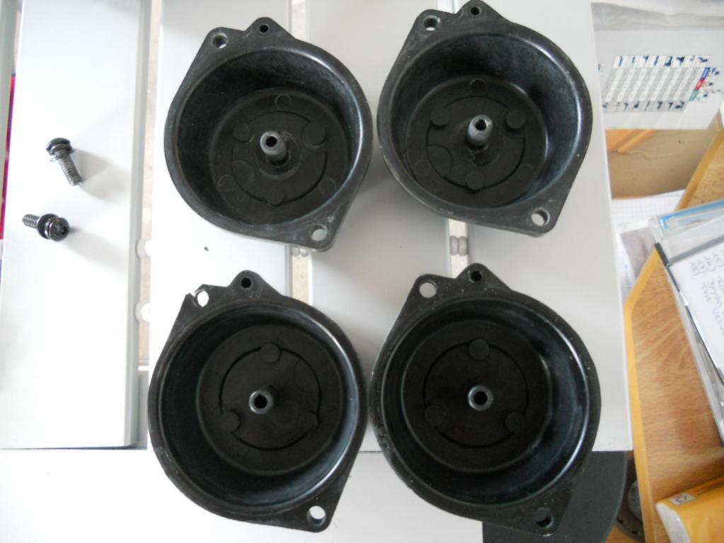

Zu guter letzt, dank Saugwurmmensch hab ich nun auch wieder 2 ganze Vergaserdeckel (bei einem von meinen war an einer Ecke ein kleines Stück ausgebrochen).
Aber auch hier ist mir ein Unterschied (wenn auch nur ein kleiner) zu meinen aufgefallen, siehe Foto.
Die oberen 2 auf dem Foto sind die "neuen", die unteren 2 meine alten Deckel.
Beide Varianten haben je 3 runde Erhöhungen, aber wenn man genau hinschaut, nicht an denselben Positionen (deckel liegen alle gleich ausgerichtet, Unterdruckanschluss zeigt immer in dieselbe Richtung).
Spielt das eine Rolle? Wollte ja den ganzen Deckel von mir weiterbenutzen, und erstmal nur 1 von Stefan montieren. Geht das, obwohl sie diesen Unterschied haben?
Danke im Voraus für eure Antworten.
Morgen sollte die Kleine dann hoffentlich (!!!) endlich wieder vernünftig laufen.
Grüßle Sabse und Suzi

Die Membranen gehören in die Nut der Schieber. Ruhig etwas dran ziehen, damit die reinrutschen.
Dass die Kerbe der Nylonscheibe ne Funktion hat, ist mir neu...ich schmeiß die Düsennadeln einfach in die Schieber.
Die Scheibe natürlich so dicht wie möglich an den Clip, sonst verändert die ja das Gemisch und der Clip hängt unnütz in der Luft.
Die Erhöhungen in den Deckeln sind egal.

Die Kunststoffscheiben sind jeweils ganz satt unter dem Clip. Da ist keine Luft mehr zwischendrin. Wird nur nicht so einfach, die zu verschieben, wenn der Clip doch nochmal tiefer kommt, die Scheiben sitzen jetzt nämlich bombenfest.
Mit den Membranen, wie meinst du das mit der Nut des Schiebers? Also diese obere runde Kante des Schiebers, die auf dem Foto mit der runtergeklappten Membran nach oben raus steht, die soll nicht so oben rausstehen?
Soll die Membran auf diese Kante gezogen werden? Das hatte ich beim Zusammenbau versucht, ging aber trotz ziehen nicht wirklich, weswegen ich dachte, dass es so richtig wäre, wie auf den Bildern gezeigt...
Würde mich nochmal über ne kurze Rückmeldung freuen. Vielleicht hat auch jemand ein Foto, wie das richtig zusammengebaut aussehen soll?
Grüßle Sabse
P.S: Nein, hab die Schlauchmethode nicht nochmal probiert, weil der Vergaser noch ausgebaut ist. Sobald ich mir sicher bin, wie die Membranen hingehören, kommt er rein und dann versuche ich es nochmal.
Aber Vorgehensweise von oben müsste doch stimmen? Wie kann da Luft reinkommen?

Sorry, dass ich nochmal nerven muss wegen den Membranen.
@Saugwurmmensch: Wie meinst du das, mit der Nut des Schiebers? Ist die Nut die Fläche zwischen den beiden Kanten?
Oder kannst du mir anhand meinen Fotos (2 Beiträge vorher) sagen, ob das so stimmt?

@Stefan: Ich hab die Membranen auf die Schieber aufgezogen, so wie ich es ein paar Beiträge weiter vorne auf den Bildern gezeigt habe, weiss aber immer noch nicht, ob das so stimmt?
Noch was, wenn auch nur ne Kleinigkeit: Auf der Leerlauf-Stellschraube sitzen ja noch eine Feder und eine Scheibe. Kann es sein, dass diese Scheibe original "unterbrochen" ist, also nicht rund herum geschlossen ist wie eine U-Scheibe?
Weil da am Vergasergehäuse ja eine kleine Erhöhung ist, und eine normale Unterlegscheibe (wie bei mir) da dann schräg aufliegen würde...

Alt 29.08.2013, 23:46:08   #43
Die Membrane kommen in die Nut zwischen Schieberoberkante und dem Plastekragen ein paar Millimeter tiefer.
Sollte also passen.
Uff, du fragst immer Details ^^
Ich würde sagen, dass das ne ganz normale gelbverzinkte Unterlegscheibe ist.
Ist ja effektiv egal, da die Funktion ja erst jenseits des Gewindes anfängt.
