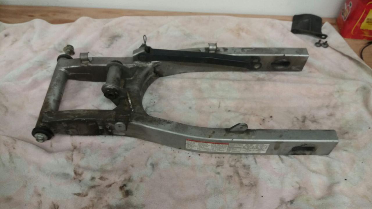

Hallo liebes Forum,
Das Poltern hat sich gerade geklärt das war die Kette die zu locker sitzt aber mein Hauptproblem ist das Schleifen deswegen stimmt die Überschrift nicht ganz mit dem Thema überein...
ihr seid meine letzte Hoffnung. Ich habe nichts gefunden zu dem Thema. Ich habe seit einem Monat circa eine Art Schleifen aus dem Getriebebereich.
Sie ist BJ: 98 und ca. 30.000 km gelaufen
Es kommt immer wenn ich sehr niedrigtourig fahre egal in welchem gang. Am besten hört man es im 2ten Gang wenn ich die Drehzahl fallen lasse und aus dem drehzahlkeller ein wenig gas gebe. Es ist wie ein Schleifen von scheiben. Sind es vllt die Kupplungsbeläge? Meine Vermutung war das die Kupplungsbeläge runter sind weil mir auch selten mal der gang raus gerutscht ist aber ich habe den hobel mal aufgebockt im stand laufen lassen die hinterradbremse gezogen und kupplung lansgsam kommen lassen aber der Motor ist aus gegangen also scheinen die beläge doch inordnung zu sein oder?
Ich bin Ratlos. Ich bin zwar kein absoluter Laie und kann die Reparatur selber vornehmen aber ich hatte solche Symptome noch nie und kann mir nicht vorstellen was das sein könnte. Wenn ich wüsste was das ist dann würde ich das Problem bestimmt beheben können.
Ich weiss ihr seid keine Hellseher aber vielleicht habt ihr sowas ja schonmal selbst gehabt oder gehört oder habt eine Vorstellung was das sein könnte. Ich würde euch auch eine Soundaufnahme machen aber ich weiß nicht ob man das geräusch neben dem Motor noch hört. Man spürt es auch wenn man drauf sitzt und es fühlt sich echt nicht geil an.
Kann ich irgendwie mehr testen oder gucken um festzustellen was das sein könnte???
Bin für jeden Rat dankbar.

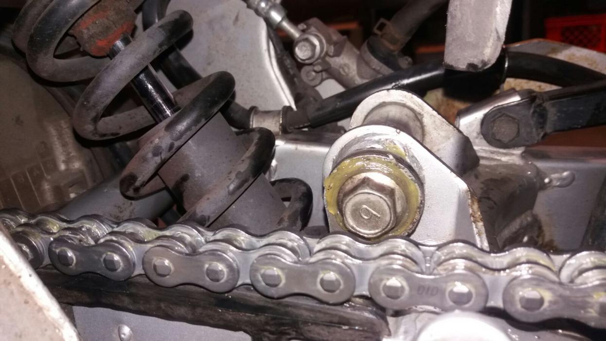

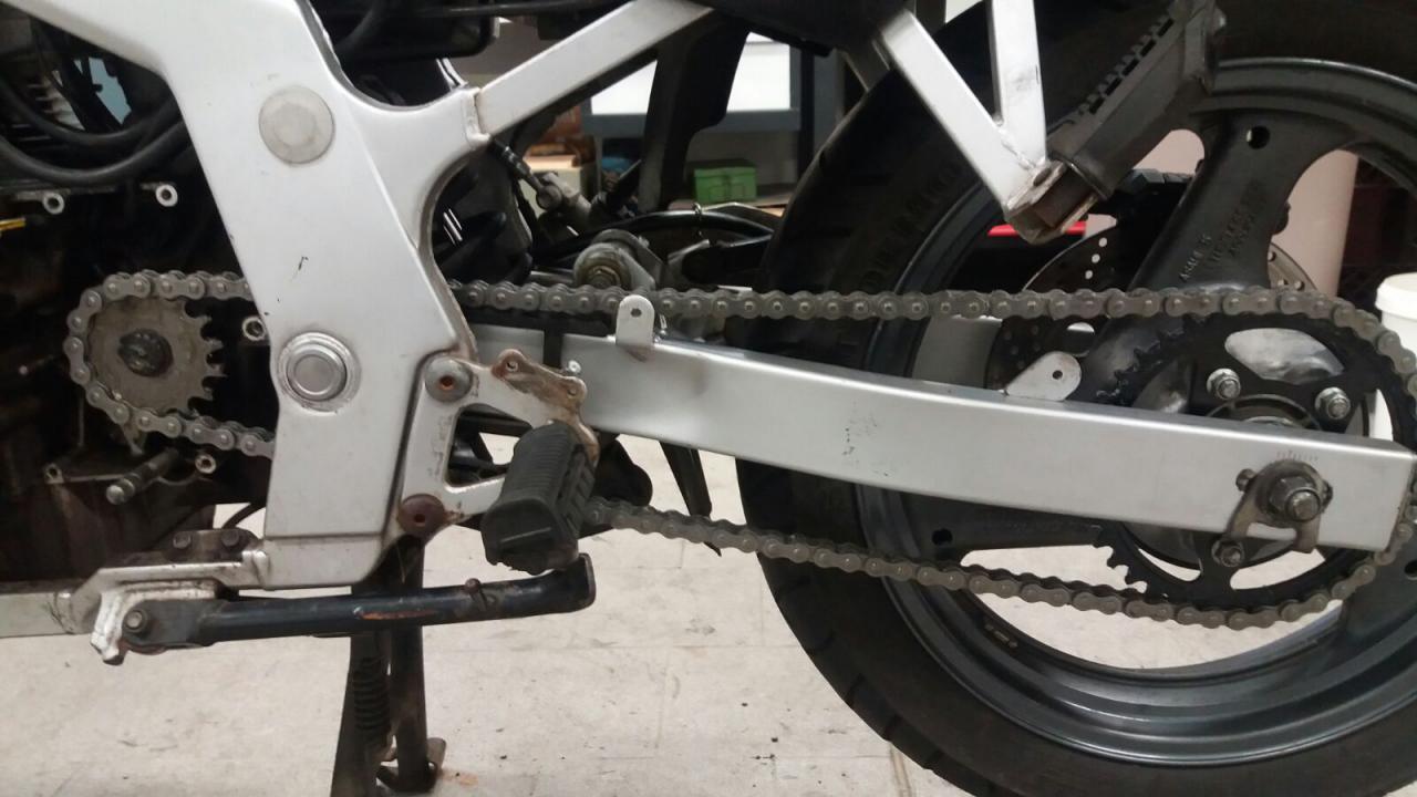

also ich habe mal geguckt wie der kettenschleifer bei der gs 500 e aussieht (wie ein H geformt mit einer 2ten brücke) meiner ist ein kleines schwarzes stück Plastik unter der Lauffläche der kette hinter dem ritzel
auf dem stück Plastik sind Schleifspuren der kette zu erkennen und die kette liegt auf dem stück Plastik auf...
toastbrot34 ist offline   Mit Zitat antworten
Alt 29.11.2016, 14:04:19   #6
Dann ist vermutlich deine Kette locker und wenn du schaltest dann schlägt sie unten oder oben gegen die Schwinge...
Miss mal dein Kettenspiel...
PS:
http://thumbs1.picclick.com/d/l400/p...M51B-89-00.jpg
so sollte der Kettenschleifer aussehen.
Wenn er schon ziemlich tiefe Schleifspuren hat solltest du ihn wechseln
(das Ding wird gerne mal nicht gewechselt, da es DEUTLICH mehr Aufwand macht als die Kette zu tauschen. Korrigiert mich wenn ich falsch liege aber irgendwer hat mir mal erklärt alle 2 Kettensätze wird der Schleifer mit getauscht)
Und ich könnte mir vorstellen, das der bei dir ziemlich durch ist, die Kette zudem recht viel spiel hat und dann beim Lastwechsel gegen die Schwinge schlägt (daran schleift..)
Immer wenn du rollst (Kupplung gedrückt) wird die Kette vom Hinterrad angetrieben und hängt oben durch... dann könnte sie auf die Schwinge kommen und Rabaz machen...
Ist nur eine Vermutung wo das Geräusch her kommt...
Du sagst es ist nur beim fahren und nicht beim Schalten im Stand... daher vermute ich das es an der Kette liegt...
Halt uns auf dem laufenden

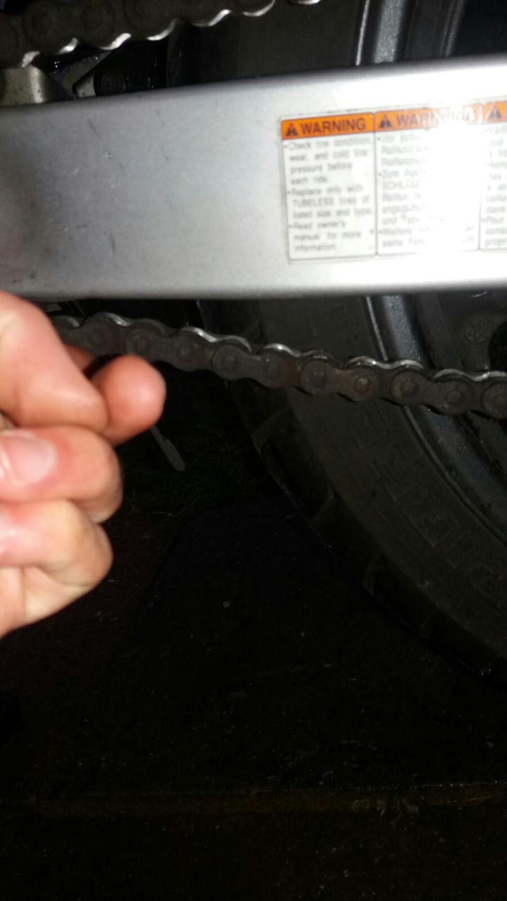

Alt 29.11.2016, 14:06:01   #7
Ich glaube nicht, dass er während der Fahrt geguckt hat. Bei Stillstand liegt die Kette (zumindest bei meinen bisherigen Moppeds) immer auf.

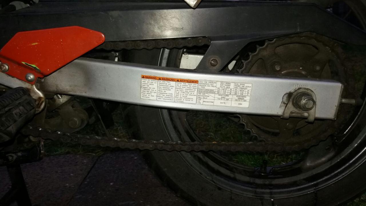

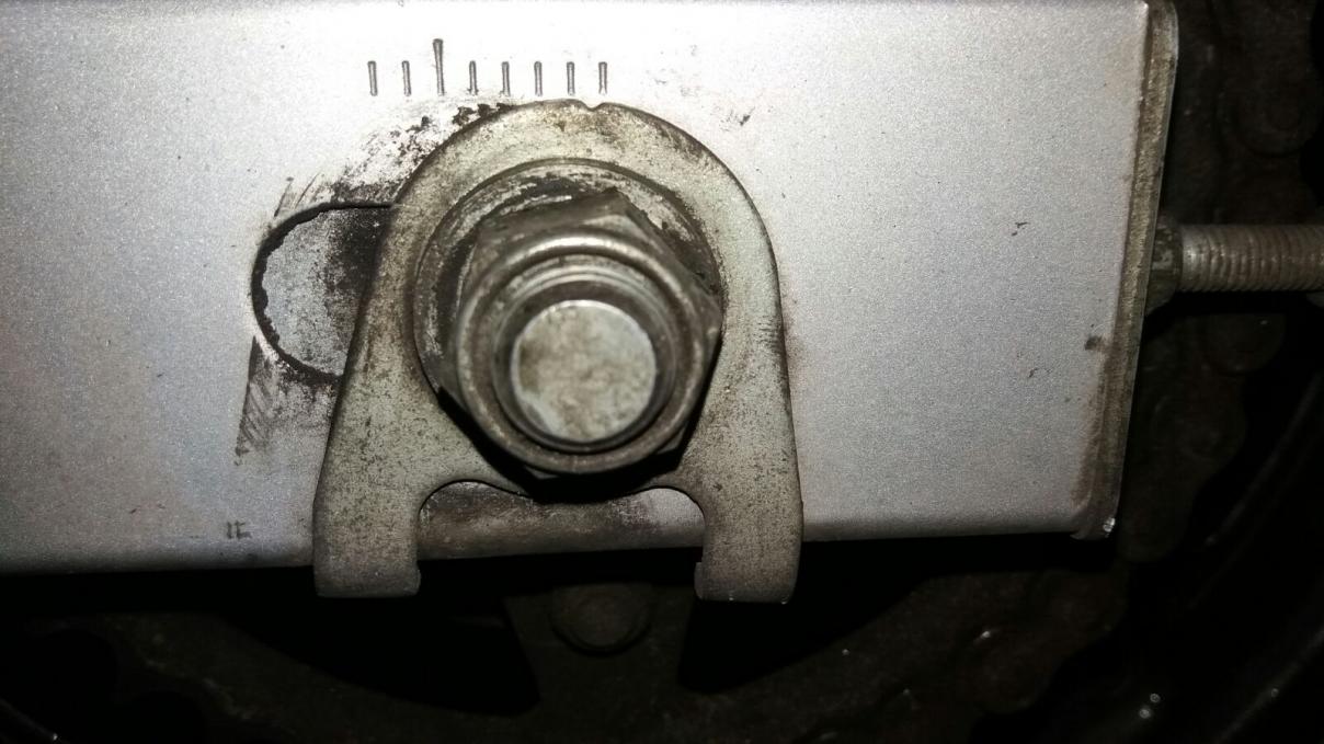

ok ich glaube 80 - 85 mm ist zu viel
aber mein Hinterrad ist schon auf der letzten stufe eingestellt. hab vor kurzem gehört dass sich eine kette mit der zeit längen kann. ist das so extrem das sie so durchhängt auf der letzten einstellung mit der zeit?

Welche "letzte Stufe/Einstellung"?
Aber ja, 80mm ist mehr als doppelt so viel wie vorgegeben. 20-30mm Durchhang! (nicht Spannung) ist Vorgabe.

Alt 29.11.2016, 14:28:32   #12
Und die ist am Ende? Die Achse ist durch ein Langloch gesteckt (verdeckt durch die hochgenauen Markierungsbleche ), maximal da kann sie anliegen. Ansonsten wüsste ich nicht, wo da das Ende sein soll.
Wenn du die Markierung auf der Schwinge meinst, die vergiss mal sofort. Miss entweder die Länge der Gewindestummel hinten an den Kettenspannern oder von Mitte Schiwingenachse - Mitte Radachse.
Der überaus großzügige Durchhang erklärt übrigens das Schlagen. Kannst froh sein, dass dir die Kette nicht abgesprungen ist.
Allerdings, wenn man sie nie nachspannt auf jeden Fall. Je mehr Spiel sie hat, desto höher und schneller ist auch der Verschleiß.

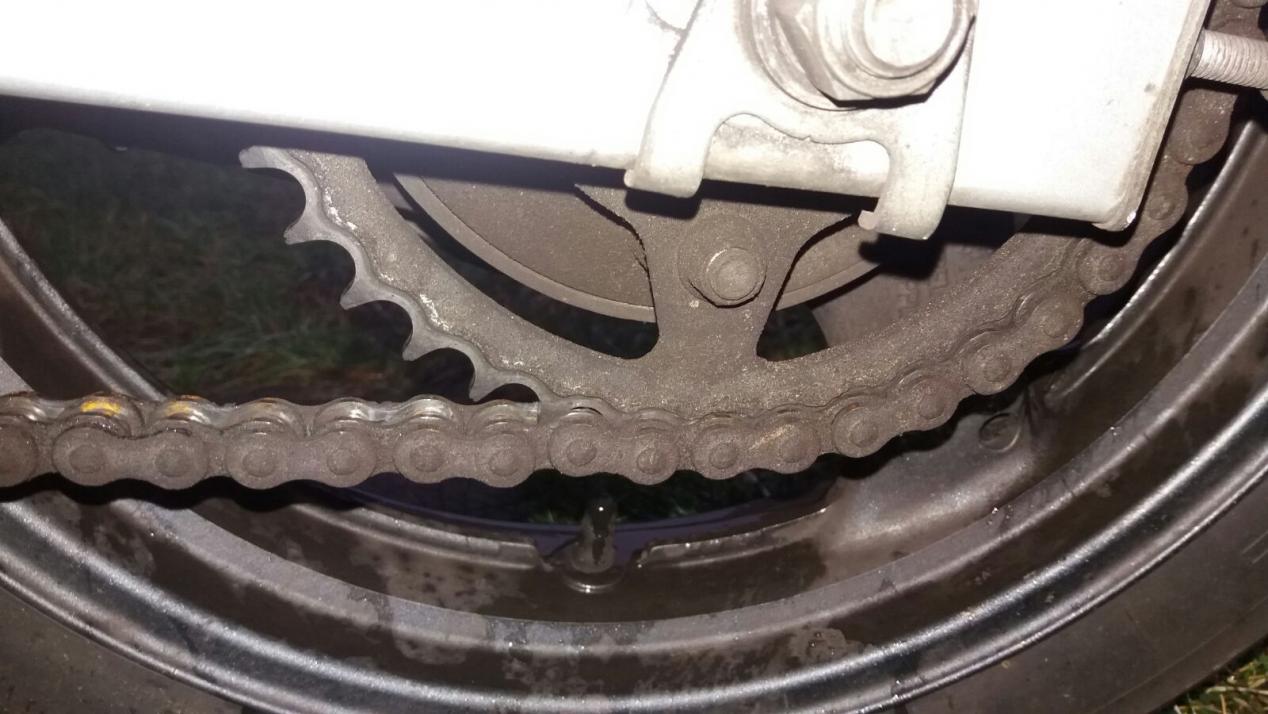

Alt 29.11.2016, 16:44:33   #19
Wenn du die Versteller schon so weit draußen hast, ist entweder eine zu lange Kette verbaut oder die jetzige über die Maßen gelängt.
Wie sieht denn das Kettenrad aus?
Schon sehr haifischzahnig?
btw:
Die Markierungen auf der Schwinge taugen für +/- gar nichts!
Miss das Gewinde, das hinten rausschaut vom Ende bis zur Einstellmutter (falls du noch eine Kontermutter drauf hast, schraub die erst runter, auch etwaige Gummikappen abnehmen).
Auf den Millimeter genau mitm Zollstock reicht aus.
Der Abstand Gewindeende-Mutter muss auf beiden Seiten gleich sein.
Hast du denn schonmal versucht den Durchhang einzustellen?
Den Thread scheinst du zu kennen?
Bis zu Ende gelesen und auch mal die links angeklickt?
http://forum.gs-500.de/showthread.php?t=14088
Stell lieber auf dem Seitenständer ein und dann 25-30 mm Durchhang, mittig am unteren Kettentrumm.

Es sieht sehr danach ausm, dass du zeitnah (!) in einen neuen Kettensatz investieren musst.
Ein gutes Kettenkit kostet ca 75€ (alles drüber ist Abzocke!).
Du brauchst eins ab Bj 94.
Wenn du ein sehr gutes Angebot findest, kannst du auch 89-93 nehmen und dir einfach für ca. 10€ das passende Ritzel nachkaufen.
Achte darauf, dass die Kette O-/X- oder sonstewie gedichtet ist.
Standardketten sind ohne Dichtringe und halten ohne penibelste Pflege deutlich weniger lang.
Achja: Endloskette erhöht den Montageaufwand, erspart dir aber das vernieten der Kette.
Wenn sich aber augenscheinlich in den letzten 30.000 km noch niemand vernünftig um deine Maschine gekümmert hat, solltest du aber auch wenn du zB ein Clipschloss dabei hast, die Schwinge und Umlenkung vom Federbein ausbauen, die Lager reinigen und neu fetten.

also danke erstmal für die hilfe und die zeit die ihr euch für mein Problem nehmt, find ich super
also ich habe sie jetzt seit fast 2 jahren und musste die kette seitdem immer wieder einstellen. am anfang war ich genau in der mitte dieser Markierungen und die kette hatte den richtigen durchhang (ca. 30 mm)

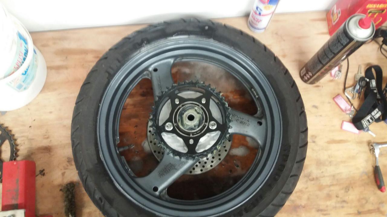

Kettenrad sieht für meine ungeübten augen nicht haifischzahnig aus. aber seht selbst. ich habe euch n paar bilder gemacht
das gewinde hinten an der schwinge steht auf beiden Seiten 42 mm heraus. die muttern und die gummikappen sind noch vorhanden.
ich habe die kette bis zur letzten Markierung eingestellt weil ich dachte dass es nicht weiter geht. aber wenn die Markierungen nix taugen dann kann ich doch mal versuchen sie über die Markierung nach hinten einzustellen oder?
ja ich kenne diesen theard, hab ihn mir durchgelesen und auf dem seitenständer habe ich immernoch einen durchhang von 80 mm mittig zwischen ritzel und Kettenrad. und ich habe das originale federbein soweit ich weiß... also ich habe kein anderes verbaut.

habt ihr dafür ne Anleitung? falls nicht hab ich noch so eine formschöne reparaturanleitung... wenn man sich darauf denn verlassen kann... ich würde das wahrscheinlich eh erst nächstes jahr irgendwann machen.. bin Student und die autoversicherung hatte vor kurzem abgebucht

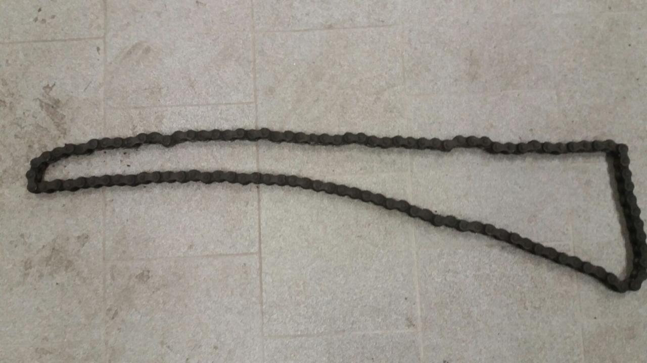

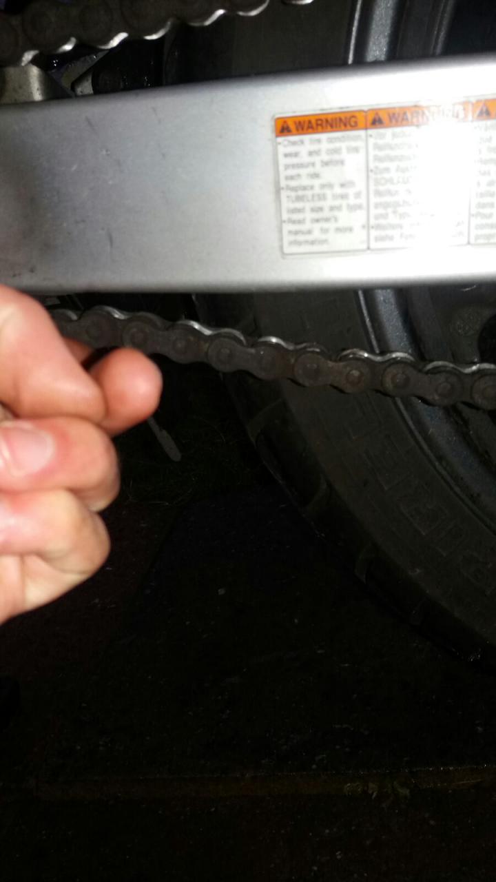

wie weit kannst du denn die Kette vom Kettenrad abziehen? Ansonsten einfach weiter nachstellen soweit es eben geht, da sollte noch einiges gehen bevor du den Anschlag erreichst, aber schmieren wäre mal angesagt
Alt 01.12.2016, 08:44:26   #22
Beiträge: 750
Danke für die Fotos, ich wette wenn du dir mal das vordere Ritzel anschauen würdest hast du da die Haifischflossen. Die Kette solltest du auf jeden Fall versuchen zu spannen und Kettenreinigung + Fetten ist wirklich mal dran !
Wenn die Kette unterschiedlich gelängt ist und wieder mehr oder weniger "korrekt" gespannt ist kann es sein das du beim anfahren ein "Klong" wahrnimmst. Das Geräusch kommt dann von der Kette/Antrieb.
Das Kettenkit muss definitiv gewechselt werden, ich hab auf ein Angebot bei der Tante, bzw. Konkurrenz gewartet und dann zugeschlagen. Da hab ich ca. 85€ für das Kettenkit gezahlt.
Vielleicht sollten wir uns beim Saisonstart mal treffen, würde dich da auf jeden Fall unterstützen, aber nicht bei dem Wetter !

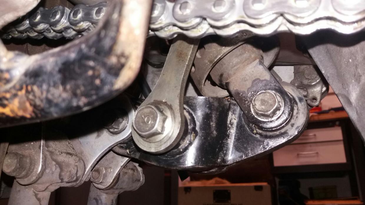

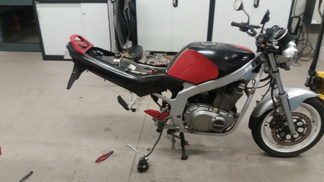

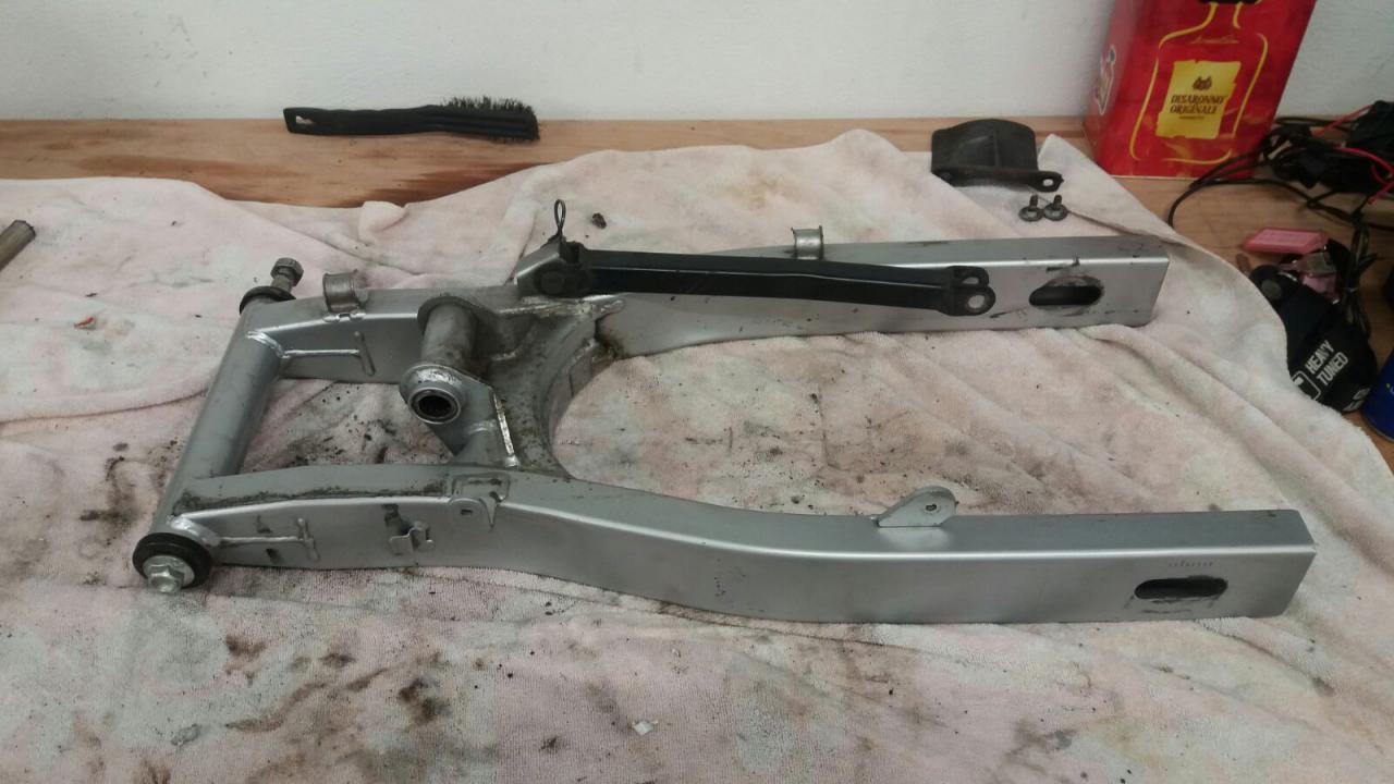

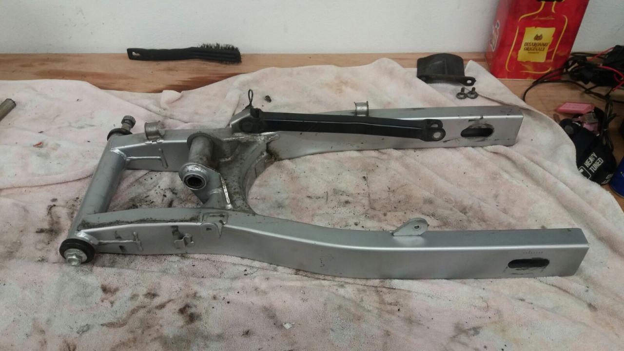

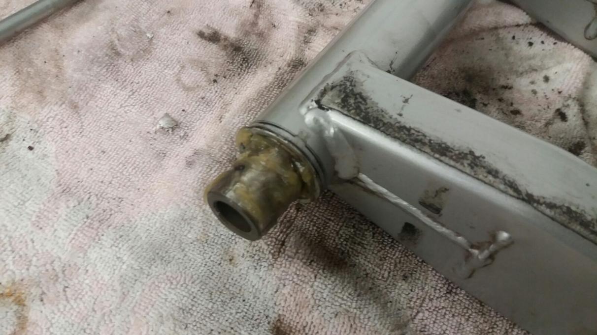

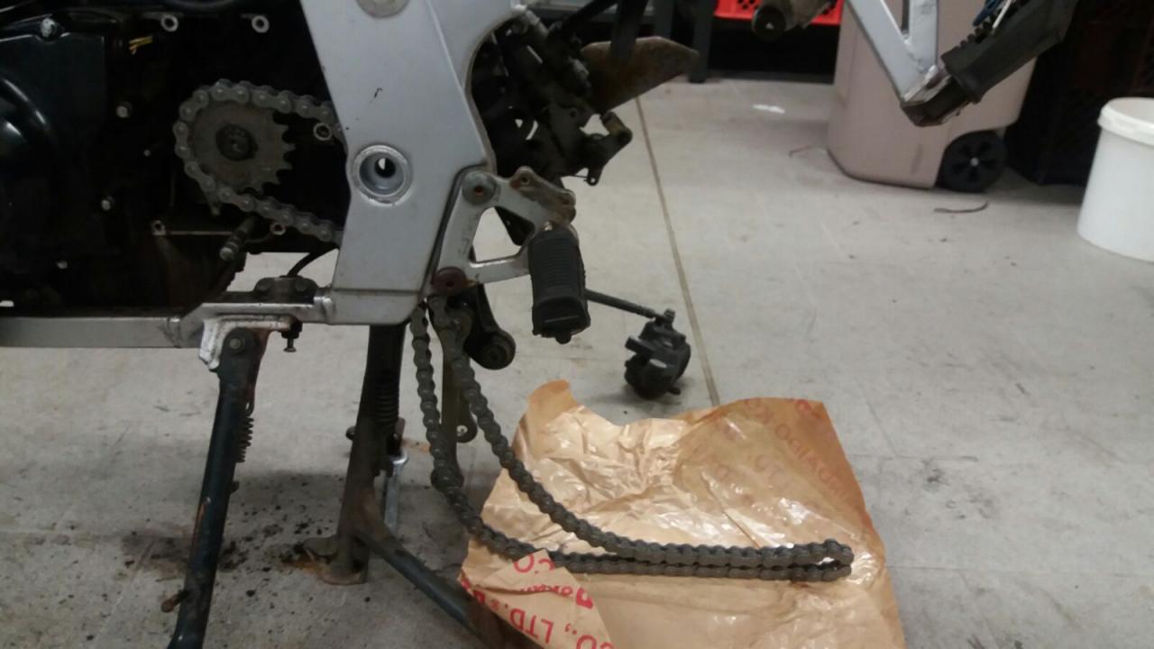

Hallo liebe Leute!
Der Saisonstart rückt immer näher und mein Auto hat ne Grätsche gemacht also wurde es Zeit für mich endlich mein Kettenkit zu wechseln.
Ich habe Saugwurmmensch sein tipp befolgt und mir eine verstärkte Kette geholt
Habe eins bestellt für wunderschöne 73,90 € von D.I.D (520 VX2) diese Kette ist X - Ring verstärkt in der Standartlänge von 110 Gliedern und als Endloskette weil ich kein Nietwerkzeug habe
Hab alles auseinander genommen. Ging recht fix. Dann alles sauber gemacht: Schwinge, Federbein, dieses Umlenkdingsda und Felge
Und dabei alle Lager geschmiert wie ich gefunden habe. Die Hülsen entnommen, gesäubert und neu gefettet und die Nadellager neu gefettet... Gefühlt habe ich n halbes Kilo Fett verarbeitet...
Beim Zusammenbau ich alle Schrauben gereinigt mit dem vorgegebenen Nm angezogen.
Als ich fertig war habe ich gemerkt dass ich die Bremsleitung falsch durchgeführt habe... Also habe ich alles nochmal auseinander bauen müssen
Nach erneutem Zusammenbau hat dann alles gestimmt. Ich habe die Kette eingestellt. Der Durchhang beträgt jetzt exakt 25 mm
Habe natürlich auch das Kettenrad und Ritzel vorher geschmiert... Dann noch Kettenspray rauf und fertig.
Probefahrt war ein Traum
Ich habe euch ein paar Bilder gemacht und in den Anhang gepackt.
Vielen Dank nochmal für eure Hilfe und Unterstützung
