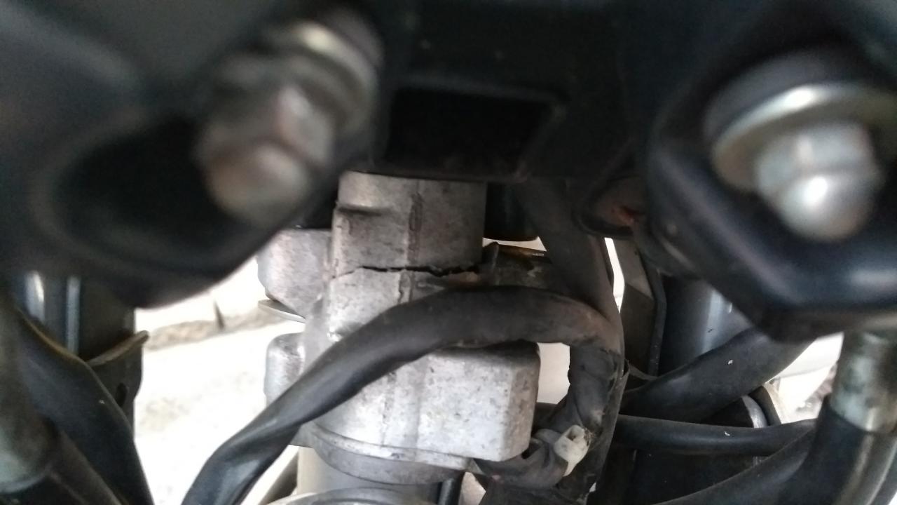

Gestern Nacht ist es mal wieder passiert, irgendwer hat mein Motorrad umgeschmissen und jetzt fehlt mir ein Spiegel und dazu hab ich inzwischen schon den dritten verbogenen Bremshebel zuhause rumliegen.
Leider ist mir heute früh aufgefallen das die Lenkradsperre nicht mehr geht und sich der Schlüssel beim drehen von "Aus" auf "An" anders anfühlt. Es ist kein schönes einrasten mehr bei der "An" Position, sondern eher ein schwammiger Verlauf dorthin.
Als ich grad unter den Lenker gekuckt hab, ist mir dieser schöne Riss im Lenkradschloss aufgefallen. Die Maschine springt noch an, gefahren bin ich noch nicht. Muss ich das Ding trotzdem tauschen oder kann man das so lassen wenn sie sonst noch läuft?

Ich denke nicht das es unbedingt gewechselt werden muss. Kann man aber so auch nur schwer sagen. Folgeschäden sind auch nicht auszuschließen. Nennen wir es mal "Provisorium".
Zumindest solltest du es irgendwie wasserdicht machen.
Alt 18.10.2017, 08:40:07   #3
Würde ich austauschen. Nicht, dass der Kontakt nicht richtig an Ort und Stelle sitzt und dir die Kiste während der Fahrt ausgeht oder nächstes Mal nichtmehr an.
Kannst ja irgendein gebrauchtes Schloss nehmen und deinen Schließzylinder verbauen.

Ich glaube nicht so recht, dass das nur vom Umfallen kommt.
Alt 18.10.2017, 19:34:34   #5
Da sehe ich auch den Diebstahlversuch.
Und das wäre ein fall für die Teilkasko.
Wobei ich da auf einen Schloßsatz oder Zündschloß passend zu den übrigen Schlössern bestehen würde
Das umwerfen war dann möglicherweise sogar, weil die GS beim Versuch, das Schloß mit Hebelgewalt über den Ruck am Lenker zu knacken, umgefallen ist.
Damit fallen die anderen Schäden auch unter die Teilkasko.

Ich hätte einen kompletten Schlosssatz da. Zündschloss hakelt nicht, alles bestens.

Danke für die Infos, bin in Österreich aber brauche mir die Rechtslage auch nicht sehr viel genauer ansehen da ich nur eine Haftpflicht habe.
Ich bin jetzt schon ein paar mal gefahren und außer das die Lenkradsperre nicht mehr geht fährt die Maschine bisher ohne Probleme.
Glaube auch eher das das ganze Vandalismus war da ebenfalls der Spiegel willkürlich abgerissen wurde.
Oder werden GSen noch regelmäßig geklaut?
Ab und an steht neben meiner eine halbwegs neue KTM Duke und da würds mich wundern wer freiwillig meine alte Schaukel nehmen würde
