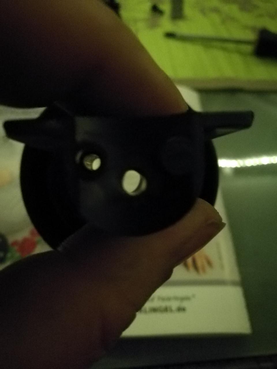

Alt 25.04.2018, 20:51:43   #4
Die Bohrung ist im Boden, gleich neben der Bohrung für die Nadel.

Alt 25.04.2018, 20:53:59   #5
Ok, das ist nicht unnormal. Gibt auch welche mit 2 Bohrungen.
Die dienen, soweit ist das richtig behalten habe, dem Druckausgleich, wenn die Schieber hochgehen. Man möge mich korrigieren, wenns Quatsch ist.
Hallo Mattis,
wo waren die mit zwei Bohrungen verbaut? Ich denke, es macht schon einen Unterschied ob ein oder zwei Bohrungen für Ausgleich sorgen. Kannte bisher nur die mit einer Bohrung.

Alt 30.04.2018, 21:15:47   #19
Wenn du kannst, Miss mal die Kompression bei heißem Motor. Vielleicht trägt ja eine vergleichsweise Schwache Verdichtung zur Magerleistung bei...
Die Schieber wurden über die Baujahre geändert. Kann dir aber nicht sagen warum, wann und in welche Richtung (mehr Löcher bei frühen oder bei späteren Baujahren). Eigentlich sollten die Schieber bei mehr Löchern schneller auf/zu gehen. Ob sich das spürbar auswirkt?

Hallo Mattis,
Gruß Michael
Auf jeden Fall gibts ab der K4 2 Bohrungen (vermutl. auch schon vorher). Grund: ausreichend schneller Vakuumaufbau zum Öffnen des Schiebers.
