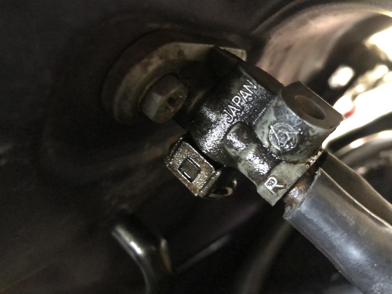

Habe nun etwas Sprit aufgefüllt und man sieht das sich um den ON/OFF Schalter direkt Feuchtigkeit zeigt. Es tropft aber nix, so fällt es schwer mir vorzustellen das so mehrere Liter verschwinden.
Da der Hahn sowieso nicht mehr so toll aussieht wird er getauscht. Die GS lasse ich jetzt eine zeitlang (über einer dichten Wanne) stehen und schaue in ein paar Stunden nochmal nach.

Wenn der obere Benzinhahn undicht ist kann das über mehrere Stunden oder über Nacht leerlaufen. In dem Benzinhahn ist ein O-Ring verbaut, den kannst du mit einem passenden benzinfesten O-Ring tauschen. Also hinter der Halteklammer, die Dichtung am Tank scheint ja nicht betroffen zu sein.

Beiträge: 10.720
Sieht so aus, als wäre der O-Ring oder die Dichtung unter dem Hahn undicht.
Na, wenigstens den Fehler lokalisiert. Die Reparatur ist ein Klacks.
