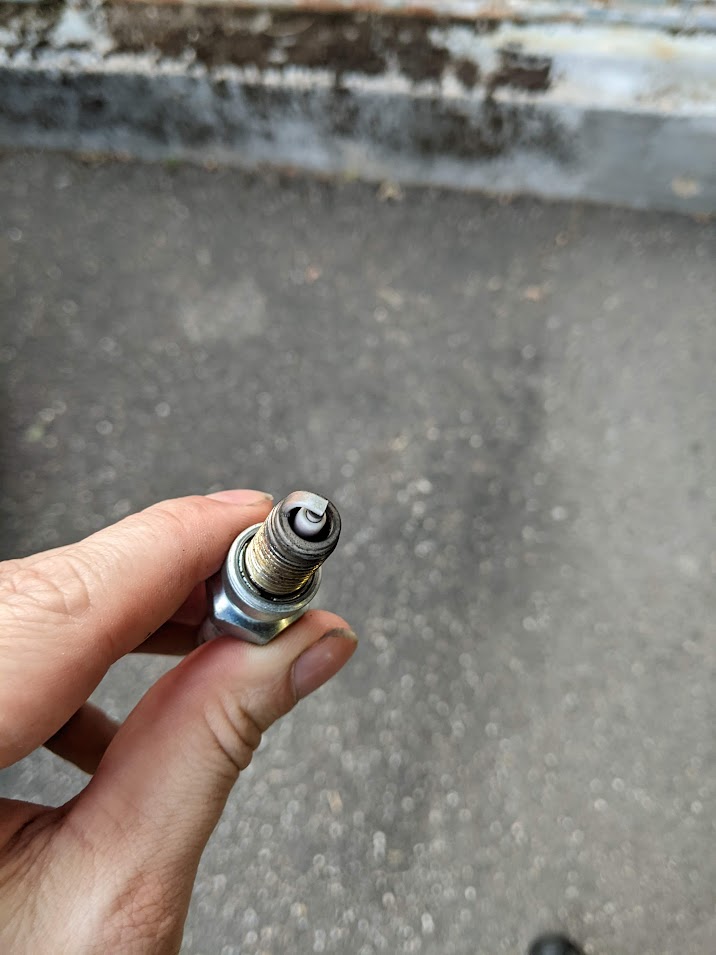

1. Die Zündkerzen waren beim Zerlegen Weiß. Jetzt nacht den Probefahrten sind sie immernoch Weiß.
Ich würde mir nun vorsorglich größere Hauptdüsen bestellen. Habe gerade festgestellt, in dem Vergaserdichtsatz den wir damals bestellt hatten, sind zwei Düsen #122,5 dabei. Diese probieren wir dann erst mal.
2. Was mir jetzt erst im nachhinein Aufgefallen ist, das einzige was vorher schon nicht so richtig war, war das bei richtig warmem Motor die Drehzahl bei ca. 2500U/min stehen blieb. Also beim abtouren. Wir haben das dann mit der Standgasschraube runter geregelt. Und dann aber deutlich länger den Choke gebraucht. Irgenwann ging das dann aber wider so, und wir haben abermals das Standgas runter geregelt. Evtl. war das ja schon das zeichen für verstellte Gemischschrauben und/oder Vergaser nicht korrekt synchronisiert...

Die Kerze sieht nicht so falsch aus - vielleicht einen Ticken zu weiss. Normal ist grau-weiss bis weiss!

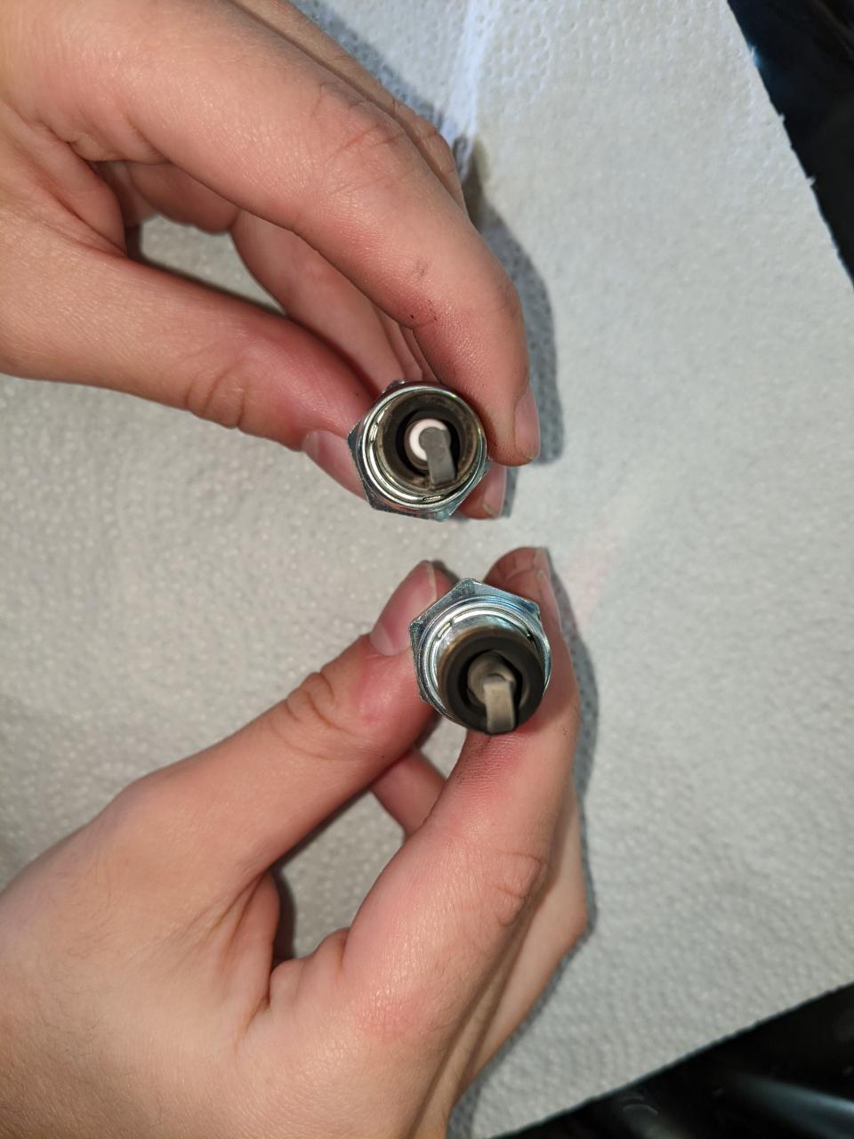

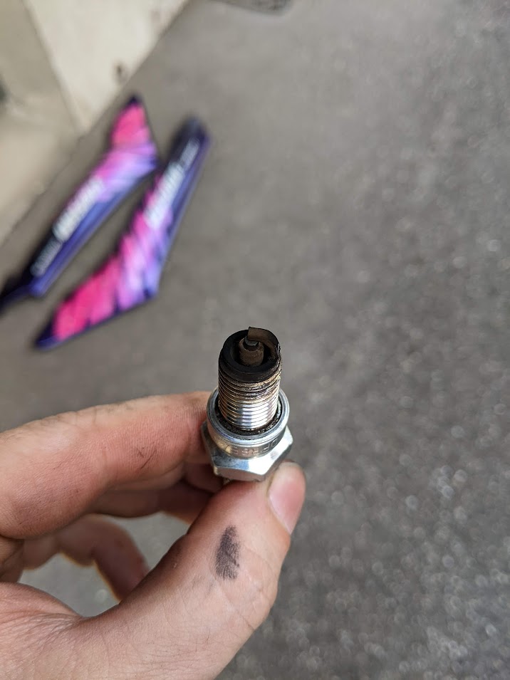

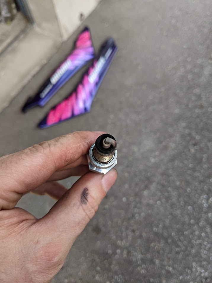

Heute haben wir die Düsen Nadel wieder zurück auf die mitlere Position. Leichte kaum merkliche Verschlechterung.
Wir haben die Zündkerzen nochmals kontrolliert und festgestellt das die im rechten Zylinder deutlich dunkler ist als die Linke. Bei der rechten Kerze ist auch der Isolator evtl. Beschädigt, oder es ist Ablagerung von dem Ölverbrennen.
Neue Kerzen haben wir bestellt.

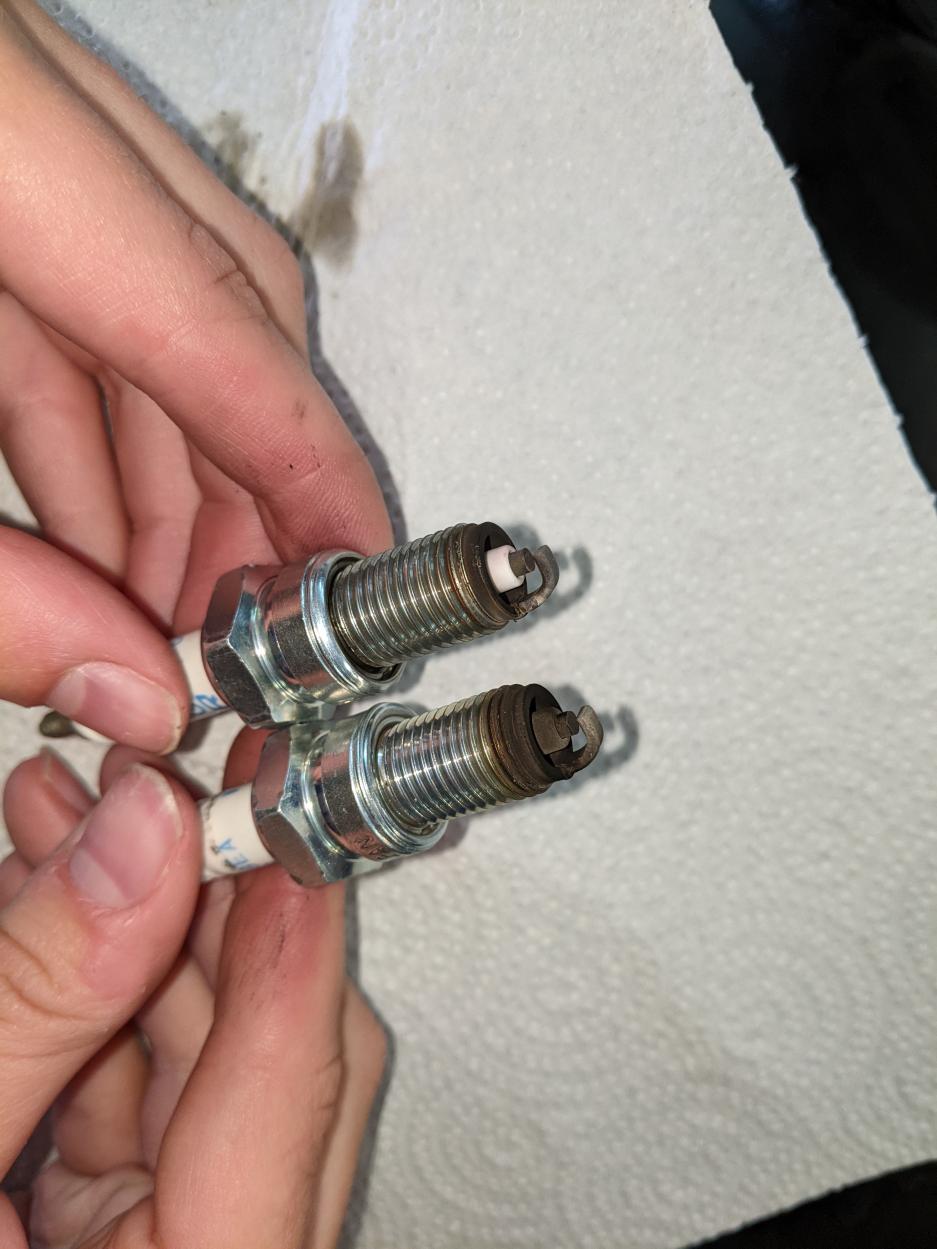

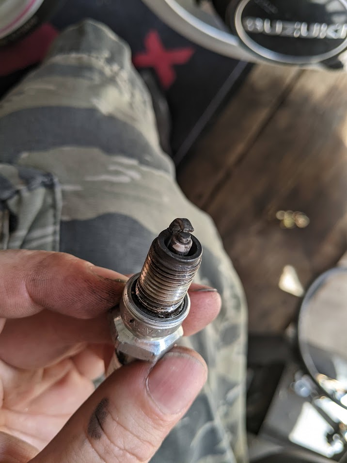

So. Wir haben abermals den Schwimmerstand kontrolliert. Ist ok. Dann synchronisiert. War bei verschiedenen Drehzahlen mit Abweichungen kleiner/gleich 0,1. Dann Gemischschrauben justiert mit der erhöhten Standgas Methode. Also auf 1800 justiert mit Standgas Schraube. Dann die Regelschrauben rein bzw. Raus geschraubt. Drehzahl ging etwas hoch.
Das Problem besteht weiterhin. Je höher der Gang desto ausgeprägter ist die schlechte Gasannahme. Im sechsten nimmt sie bei schnellem Gasaufzug kaum gas an und ruckelt so ganz leicht bis Gas angenommen wird. Dreht man langsam auf ist es ohne ruckeln möglich.
Bei den Kerzen ist weiterhin die rechte dunkler als die linke. Ebenso gibt es leichte Ablagerungen Einlass Ventil.

Seltsam. Das würde ganz typisch auf zu starkes Abmagern beim Gasgeben hindeuten (auch das Konstantfahrruckeln) - deine Zündkerzen hingegen passen da nicht so gut zu der Theorie......
Für den Teillastbereich ist die Schiebernadel zuständig. Hänge sie einmal einen Clip höher und teste. Sind die Kerzen vor dem Ausbau noch im Standgas gelaufen? Dann kann es sein, das zwar der mittlere Drehzahlbereich (Düsennadeln!) zu mager ist, aber nicht das Standgas. Dann könnten die Kerzen so aussehen.
Die Unterschiede li und re sind auch noch ein Thema. Aber der Reihe nach.
