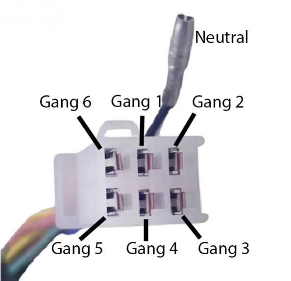

Gangsensor Steckerbelegung (Stecker frontal mit Einrastnase oben):
Gang-Zahl, oberere Reihe von links nach recht: 6, 1, 2
Gang-Zahl, untere Reihe von links nach recht: 5, 4, 3

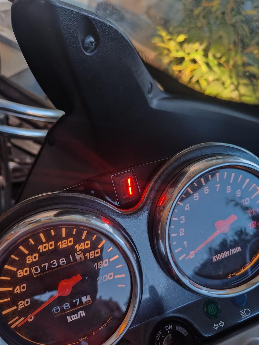

Dann sieht das so aus und funktioniert tiptop. Preislich übrigens unter 15€.

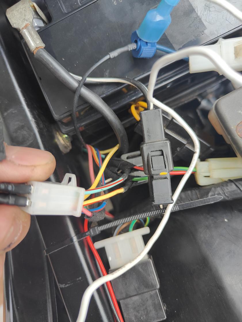

Aktuellere Modelle haben einen Gangsensor mit einem Stecker mit neutral(blau) und einem Stecker mit 2.(rot-schwarz) und 3.(grün-blau) Gang.
Wie im Bild zu sehen, habe ich die Stecker vom Originalen Gangwahlsensor an die Kabel des neuen Gangwahlsensors angelötet. Wieso es diese extra Kabel gibt, könnt ihr im ersten Kommentar nachlesen.

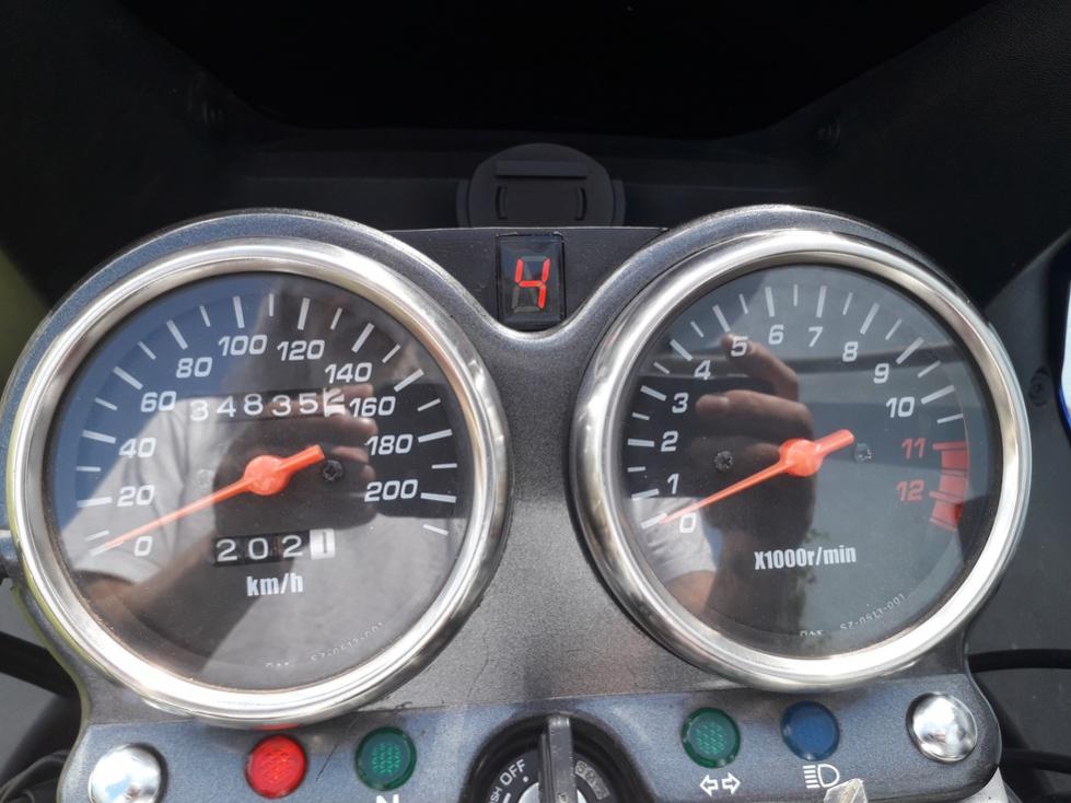

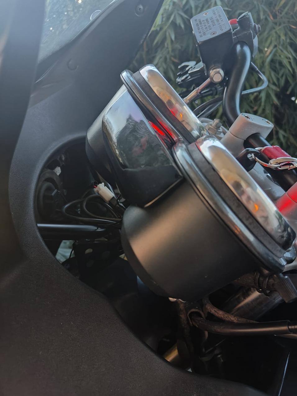

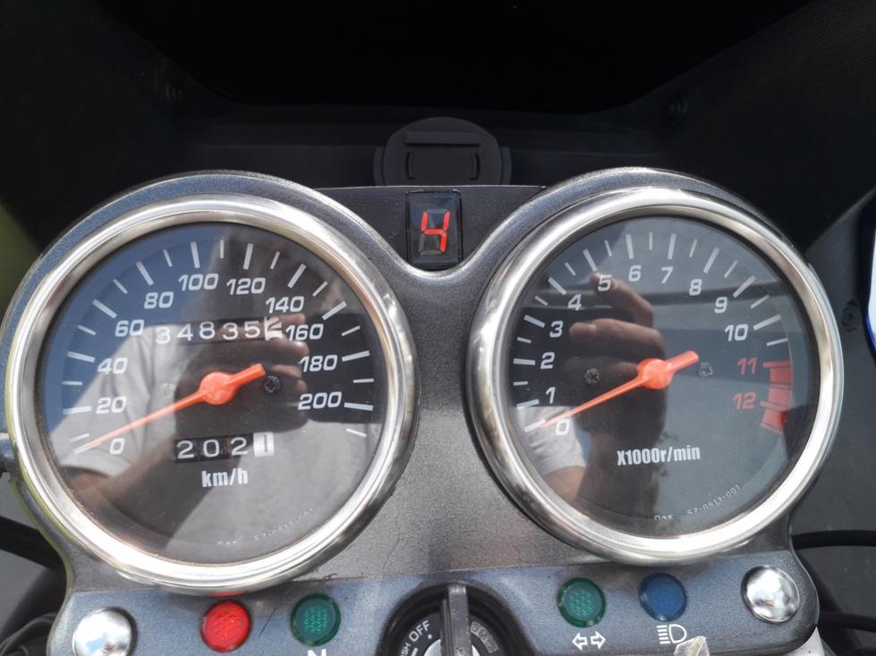

Habe jetzt ebenfalls eine Ganganzeige wie beschrieben eingebaut.
Die Belegung der Anzeige war etwas anders als oben angegeben, findet man aber heraus.
Der neue Geber reichte bis zum Batteriekasten, von dort mit einer 7-poligen Leitung unter dem Tank bis zu den Instrumenten verlängert. Die Originalstecker habe ich blind liegen lassen. Allerdings fehlte der Fahrzeugelektonik dann die Neutralstellung, konnte auf dem Seitenständer nicht in Neutral laufen lassen. Also zusätzlich wieder aufgesteckt. Jetzt leuchtet das "N" und das grüne Lämpchen.
Spannung für die Anzeige habe ich von der Instrumentenbeleuchtung abgegriffen.
Soll ja alles überflüssig sein, aber ich find´s gut
Hits:	58
Größe:	83,6 KB
zweiun20 ist offline   Mit Zitat antworten
