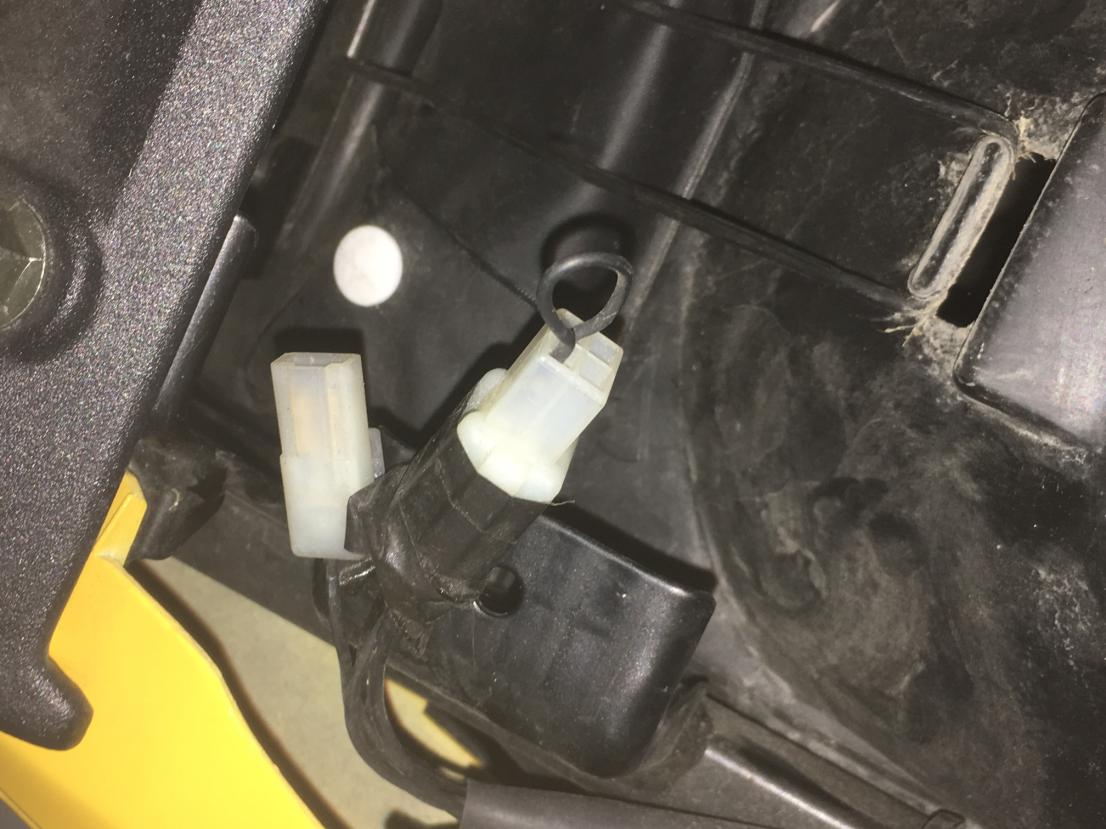

Ich habe zufällig im Heck einen überbrückten Stecker gefunden. Der sieht nicht aus, als ob er Original überbrückt ist. Ist nur mit 'nem kurzen Kabelstückchen kurzgeschlossen.
Was hat der für ne Funktion? Muss/soll/darf der gebrückt sein?

So, hier das Bild
Hits:	620
Größe:	105,9 KB

Ist original! Allerdings hat der nichts mit einem DIAG-Mode zu tun - die MPU der GS kennt zwar ab 2004 sowas ähnliches, aber der ist nicht so einfach zugänglich - dazu brauchts ein spezielles Testsystem um diesen Mode zu aktivieren (Suzuki Revolution-Tester ab V6). Witzigerweise findet man das nicht am Schaltplan oder den Kabel-Verlegehinweisen. Ich vermute mal, das dies ursprünglich für ein Zubehör gedacht war - möglicherweise für die USA (Kofferbeleuchtung oder Bierkühler oder was weis ich...!) - Hamamatsu ist immer für Überaschungen gut......

Habe bisher auch noch nichts definitives erfahren. Am plausibelsten bis jetzt erscheint mir die Aussage, das es sich um einen Testanschluss für die Endkontrolle des Bordnetzes handelt.....
Dieser Anschluss ist in keinem, Händlern oder Kunden zugänglichen Schaltplan verzeichnet oder erwähnt. Von daher könnte es tatsächlich sowas sein.....

wenn ich mir das Isolierband ansehe, halte ich nicht für wahrscheinlich, daß das serienmäßig ist. (Zumal da ein offener Stecker gleich daneben endet. Und das ist sicher auch nicht serienmäßig)

Das IST serienmäßig!
Soweit ich das verstanden habe, gehts dabei um einen Test des Kabelbaums und aller diskreten Bauteile (Schalter, Lichter, etc), aber nicht der ECU oder der Lima/Gleichrichter. Wie genau, weis ich auch nicht (weis auch meine "Quelle" nicht). Vermutlich werden sie eine Spannung anlegen und irgendwelche Widerstände bzw. Spannungabfälle messen.....
Die ECU der GS selbst hat zwar eine interne (dem Kunden nicht zugängliche) Diagnosefunktion, aber nur für sich selbst - nicht für die el. Installation des ganzen Motorrades......
