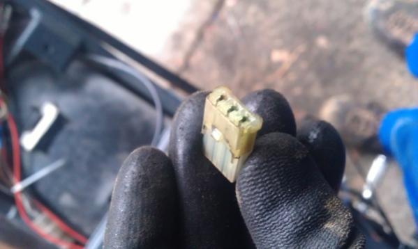

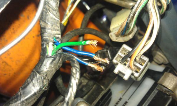

ich hab hier eine ziemlich verbastelte GS. Sie lief einwandfrei, jedoch hab ich einen Kurzschluss im Lampenkabelbaum gehabt.
Jetzt hab ich folgendes Problem: Der Anlasser dreht nicht mehr. Im Heck war ein Stecker isoliert. Habe die Isolation mal entfernt. Es ist der 3 polige Stecker mit Anschluss des Neutralschalters (2x blau) und einem grünen Kabel (12V anliegend)
Wie verbinde ich die Kabel wieder, sodass alles wieder funktioniert. Wenn ich die beiden blauen Verbinde funktioniert die Neutralleuchte wieder, das Grüne kann ich nicht zuordnen.
Es scheint Teil 36611-38A00(Diode) zu fehlen.
Danke,
Felix

Problem gelöst. Diode gefunden
