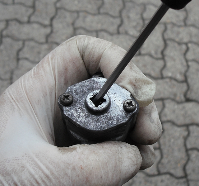

btw. wo hast du den "festgedreht"
Da ?

Nein nicht wie auf dem Bild zu sehen ist!
Dort wo auf dem Bild ein Kreuzschlitz ist ,ist bei mir nur einen Abdeckung.
Ich habe die beiden kleinen Schrauben gelöst und die darunterliegende Schlitzschraube (wo ein Bandfederstahl befestigt ist) im Uhrzeigersinn festgedreht.

Die Feder ist "selbstspannend"..
Die Steuerkette längt sich (ein wenig) im Laufe der KM,
der Steuerkettenspanner (bzw. die Feder darin) gleicht das aus.
Ich schraube (intensiv) erst seit 2001 an meinen Moppeds,
aber immer erst Fragen.. dann schrauben..
Ist nicht der erhobene Zeigefinger, sondern teuer bezahlte, eigene Erfahrung...

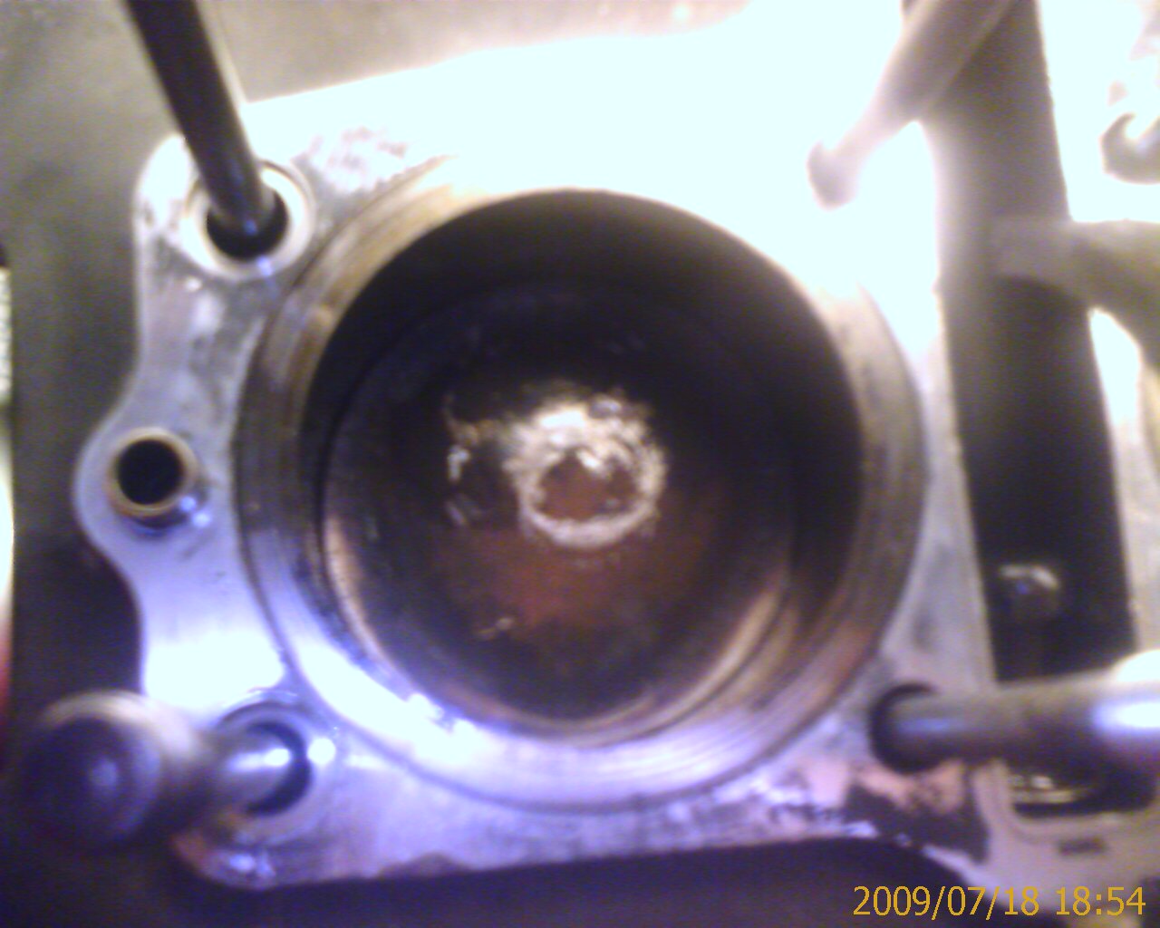

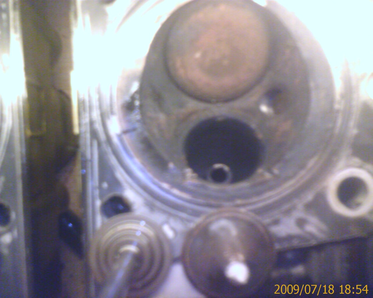

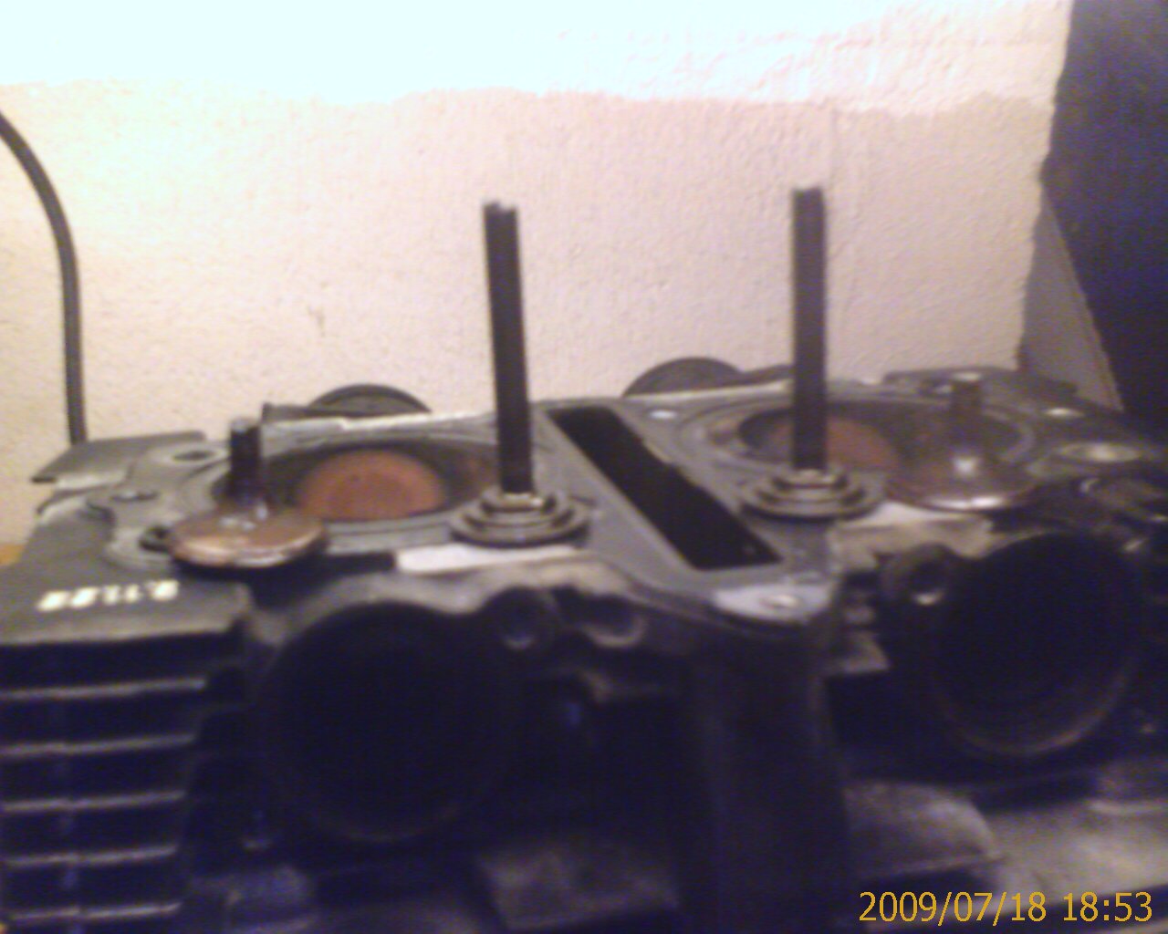

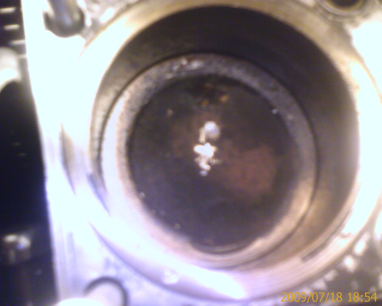

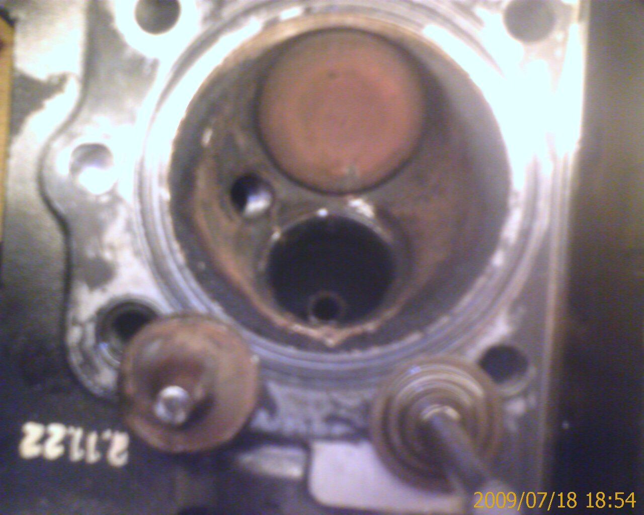

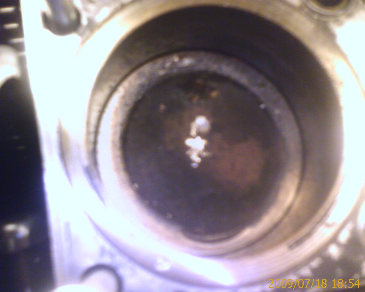

So den Motor habe ich ausgebaut.
Nachdem ich den Krümmer entfernt habe und keine ventile zu sehen bekam....haben sich meine Befürchtungen bestätigt.
Wie kann diesen Motor wieder instandsetzten?
Die Zylinderlaufbahnen sehen ja sonst gut aus, Kompression war bei ca. 10Bar und kaum Ölverbrauch.

Alt 18.07.2009, 20:52:17   #12
Standard Re: Mist gemacht Motor startet nicht mehr
Wenn du Glück hast, war der Zusammenstoß nicht zu stark, sodass deine Kurbelwelle & Pleuel nichts abbekommen hat.
Ich denke für 100-150€ bekommst du nen gebrauchten Kopf ohne solche Vorschäden.
Alt 18.07.2009, 21:04:40   #13
xmssimon
Benutzerbild von xmssimon
Registriert seit: 03.05.2009
Ort: Peine
Beiträge: 28
Aber was ist mit den Kolben? Die haben nun auch kerben abekommen?
xmssimon ist offline   Mit Zitat antworten

Wenn die Maschine eh schon ausgebaut ist, hol dir nen kompletten Motor.
Hmm, den Zylinderkopf wirst du vermutlich wechseln müssen.
Kommt dauf an wie die Ventilsitze aussehen.
Kolben ? müsste man sich anschauen bzw. durchmessen. (incl Kolbenbolzen etc.)

Zitat von xmssimon
Habe eben den Ventildeckel abgebaut.
Folgendes Bild:
Die Einlaßventile ragen in den Brennraum beiden in den Brennraum und die Kurbelwelle läßt sich nicht drehen.Die Steuerkette ist straff!
das sieht nach mehr Arbeit aus.
Hmm,
neue (gebrauchte) Ventile (neu ca. 25€ gebr. ca. 12€)+ Ventilschaftdichtungen (grobmotorik.de) besorgen und nächste Woche mit dem Kopf bei mir vorbeischauen .....
Vielleicht können wir den Kopf wieder herrichten.
Ventile einschleifen, Schaftdichtungen wechseln, einbauen.
Gebrauchte Ventile bekommts du vielleicht bei Witte in Braunschweig:
http://www.bike-teile.de/dealindex.php? ... t&deal=396
Gruß Krafti

Hab ich noch nie gemacht
Wie gesagt möglicherweisen haben die Kolben auch einen "Schlag abekommen"
Ich werde mal schauen ob ich enen gebrauchten Motor bekomme. Lanfristig wäre mein jetziger Motor ja ein hervoragendes Projekt für eine instandsetzung.

och das geht schon,
bin bis incl. SO unterwegs und dann am Schrauben.
"so die bisherige Planung"
Zylinderkopf überholen habe ich auch erst 2 mal gemacht. 1 mal mit Anleitung,
das 2. mal alleine.
Ansonsten schaue ich nach dem 26.7. bei dir mal vorbei..
Gruß Krafti

Einen Austauschmotor habe ich bekomme werde ich nach erhalt sofort einbauen.

wirst du trotzdem versuchen, den alten wieder hinzubekommen?

Ja klar wenn KRAFTI sich schon anbietet wird der alte auch wieder instandgesetzt.Sicherlich auch mit Bilder
Für den AT-Motor musste ich 150€ berappen Bj.1990 50tkm
