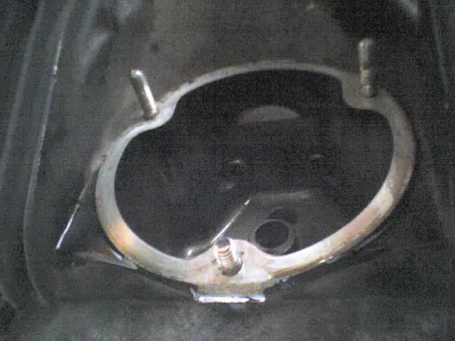

Alt 13.02.2008, 17:18:07   #9
aufi
Benutzerbild von aufi
Registriert seit: 23.02.2007
Ort: Ingolstadt (by)
Beiträge: 39
Standard Re: Ölwechsel gs 500
Zitat von Saugwurmmensch
...und die Hutmuttern raufschrauben.
Dabei wirklich vorsichtig sein, die brauchen nurwenig Drehmoment und die Stehbolzen reißen gern ab.
wirklich nicht fest anziehn hab da so meine erfahrungen[attachment=0:3gi180l6]05-02-08_1523.jpg[/attachment:3gi180l6]
aber hatte noch eine passende madenschraube im keller
ist zwar ein bischen zu lang aber ok
Hits:	1324
Größe:	57,6 KB

gs500newbie
Sorry für die Frage, aber ich stehe gerade wirklich auf dem Schlauch. Wo finde ich den diesen vesteckten Ölfilter???? Das Foto da oben bringt mich zu dieser Frage.
Alt 12.04.2008, 22:15:48   #11
Du findest den Ölfilterdeckel vorne am Motorgehäuse zwischen den Krümmern.
Alt 12.04.2008, 22:19:41   #12
gs500newbie
Ah, vielen Dank, das hat meiner Verwirrung zu diesem Teil beseitigt. Bei meiner ehem. CBR 900 war an dieser Stelle der Ölfilter offen zu sehen und einfach zu tauschen. Ähnlich wie beim Auto. Mercy!
