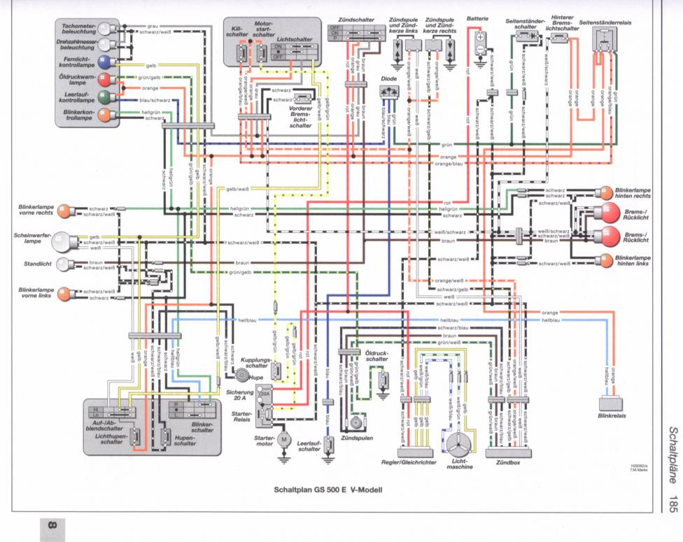

Alt 06.03.2012, 21:17:27   #5
HIer hast du mal nen Schaltplan für eine GS Bj. 1997. Falls du ihn nciht lesen kannst, dann schreib mir ne PN mit deiner E-Mail Adresse. Schicke dir dann den Plan.
Hits:	350
Größe:	116,1 KB

Danke es klappt wieder. Der Schaltplan hat mir weitergeholfen Am rechten Schalter hat es gelegen.
