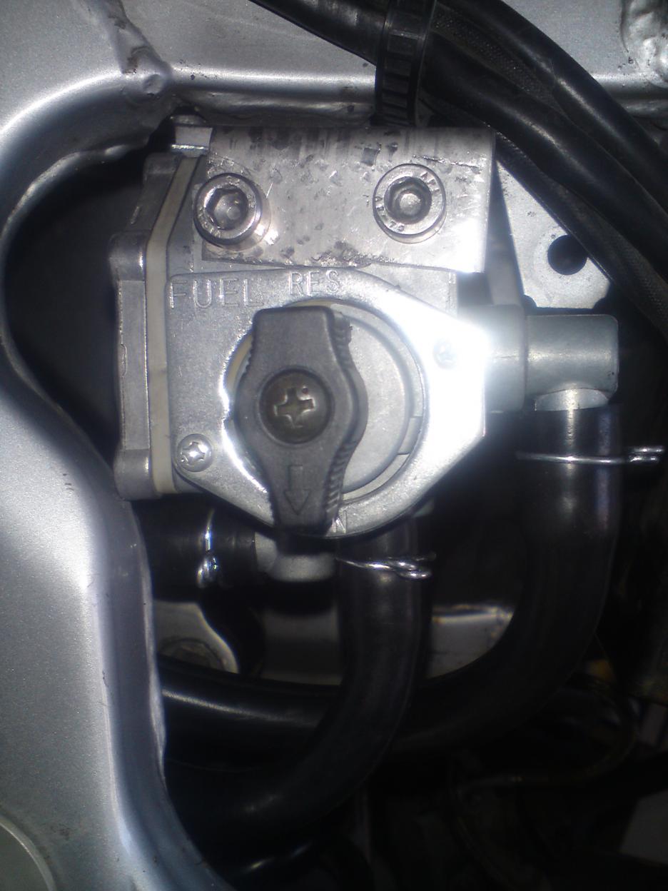

Hatte das gleiche Problem, wenn du deinen Benzinhahn nicht irgendwie umbauen willst auf manuelles umstellen wirste wohl nicht um einen neuen herumkommen:
http://www.ebay.de/itm/Benzinhahn-Su...item4cffda3957
Die späteren GS, glaube ab 2001 oder 2004 ? hatten einen anderen Benzinhahn bei dem das Problem wohl nicht besteht, aber der passt nicht ohne weiteres an die älteren GS Modelle.
passt schon
