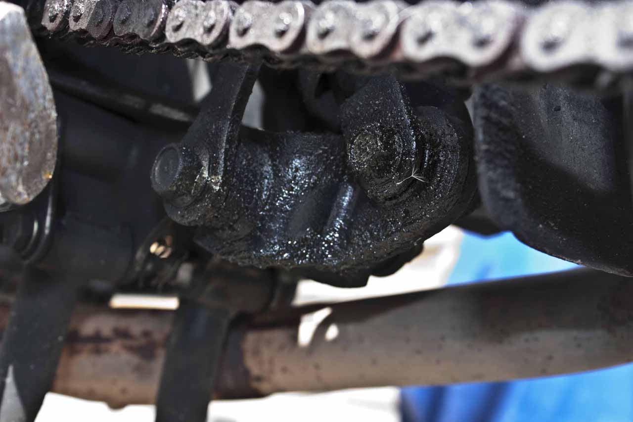

1. Das kann doch nicht ganz normal sein, dass da soviel Öl bei der Feder ist

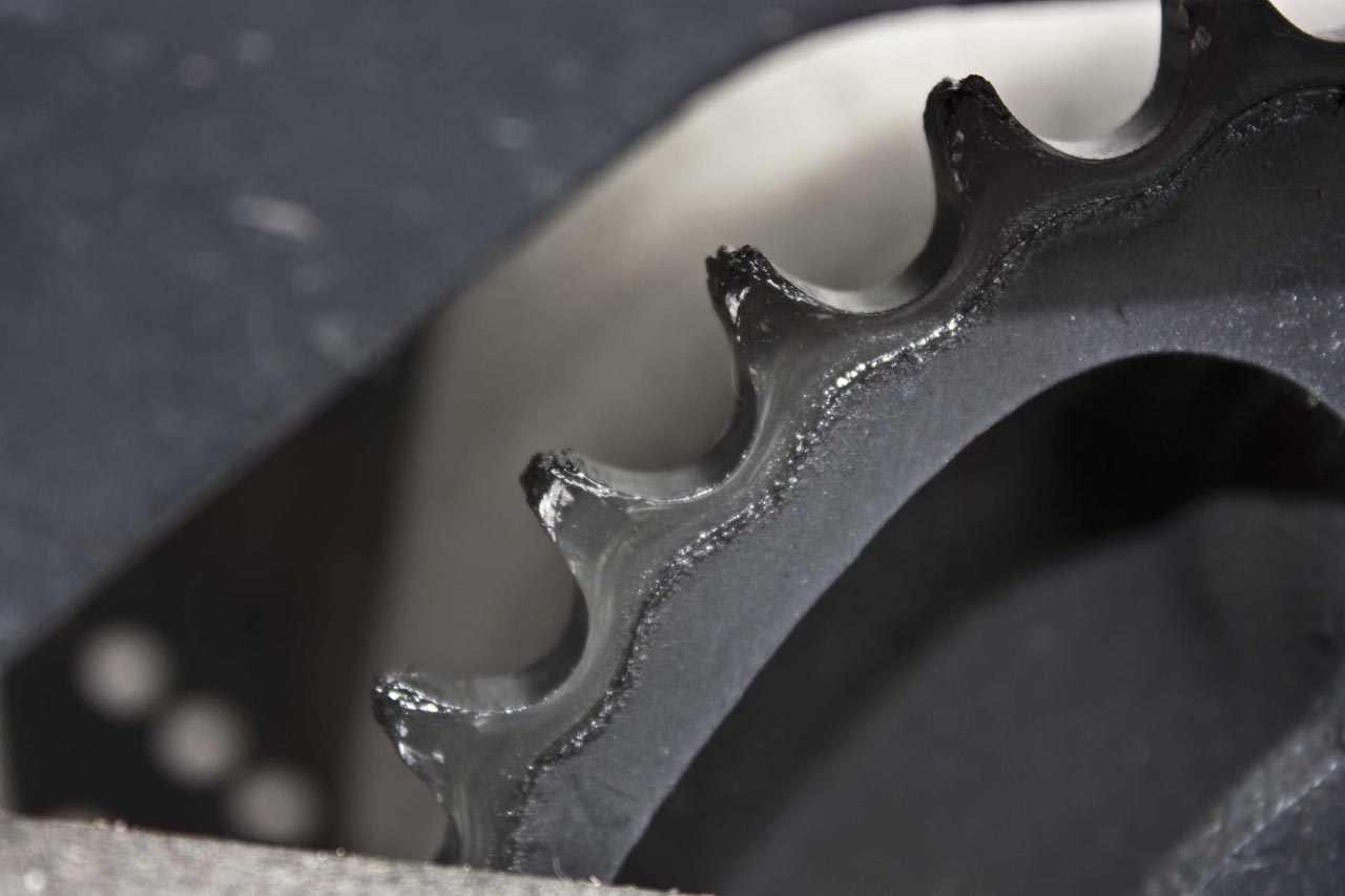

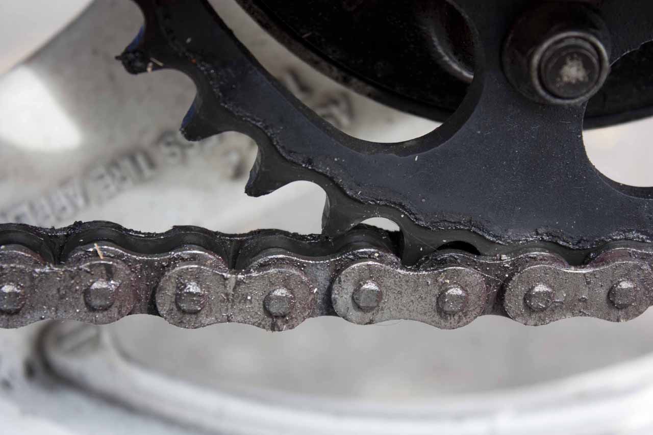

2. Müssen Kette und Ritzel getauscht werden, oder kann ich nach einer gründlichen Reinigung noch die Saison fahren?

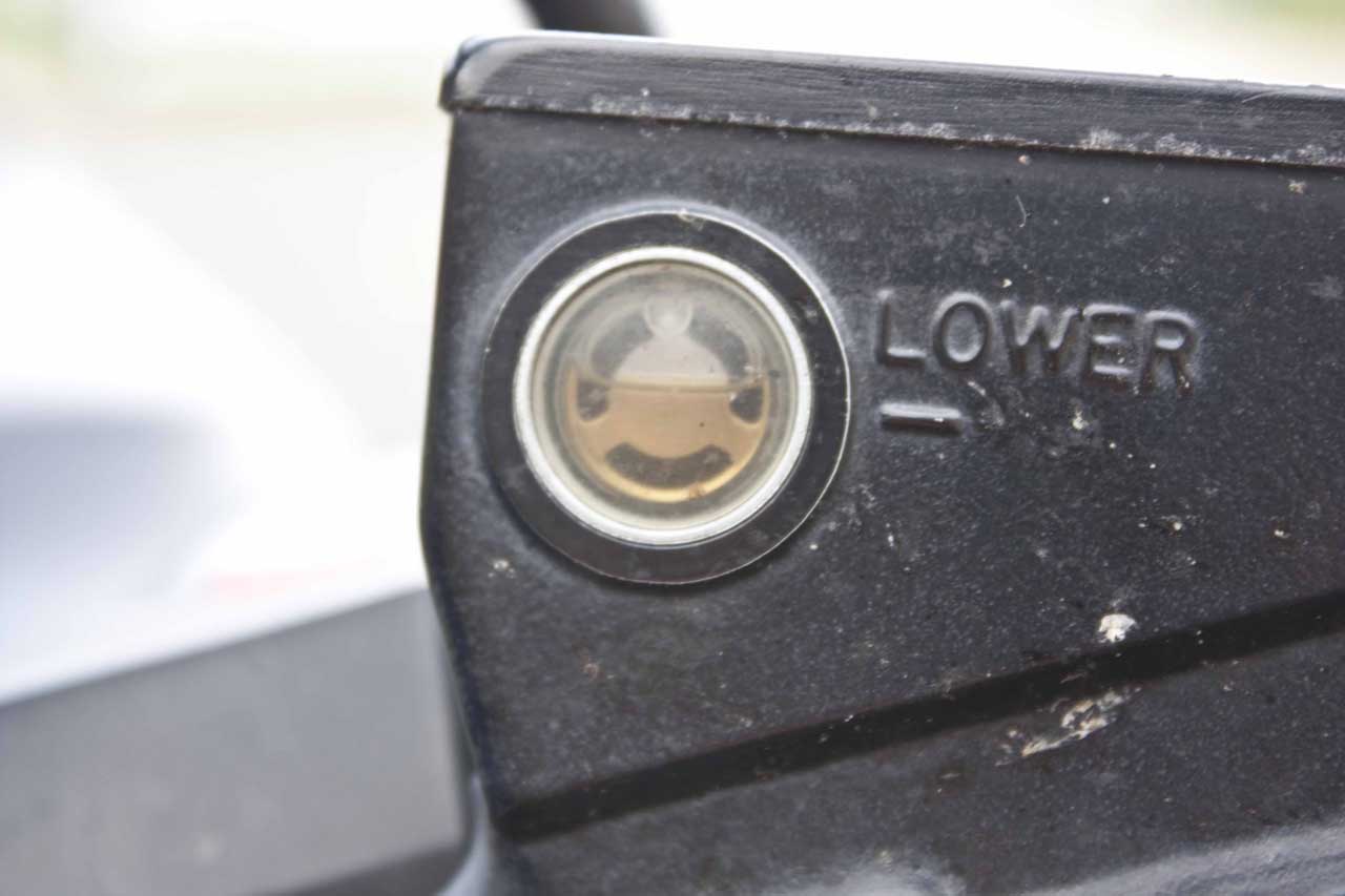

3. Ist die Bremsflüssigkeit so i.O? Hab irgendwo mal was von pissgelb gelesen und dem kommt das ganze schon recht nahe...

Kette sieht noch gut aus, soweit man das bei dem Dreck beurteilen kann.
Putz erst mal alles sauber, dann kann man vielleicht was mehr sagen.

Bremsflüßigkeit sieht auch noch in Ordnung aus.
Sollte alle 2 Jahre gewechselt werden.
Am Anfang ist sie leicht gelblich. Später geht sie über kräftiges gelb hin zum Cola braun/schwarz.
Dann ist es aller höchste Zeit sie zu wechseln!
Aber deine sieht noch - grad so - in Ordnung aus.

Ich würde erstmal alles mit nem Lappen und Petrolium saubermachen, die Kette kann das auch ab. So auf den ersten Blick sieht der Kettensatz, bzw Kette und Kettenblatt, nocht gut aus. Der Schmodder an der Umlenkung kann überall herkommen, mach das auch erstmal sauber. Nur vom Federbein selber kann das nicht kommen.
Die Bremsflüssigkeit finde ich unbedenklich. Wenn sie richtung "pissgelb" geht wechsel sie und fertig

Achso und noch ein Tipp:
Mach mal die Ritzelabdeckung ab und mach dort auch sauber!
Da sammelt sich im Laufe der Zeit so einiges an...

Das mit eurer Berteilung der Bremsflüssigkeit in Deutschland würde mich jetzt mal interessieren:
In Österreich wird bei jedem TÜV der Siedepunkt der Bremsflüssigkeit gemessen - und der hängt vom aufgenommenen Wasser ab, was man an der Farbe aber keinesfalls beurteilen kann. ist der Siedepunkt unter 160°C (ca. genau weis ichs nicht) muss sie getauscht werden - sonst gibts bei uns kein "Pickerl"..... Das kann bereits innerhalb einer Überwachungsperiode auftreten, oder selbst nach 4 Jahren, trotz Dunkelfärbung, noch i.O. sein.....
Wie läuft das bei euch ab? Wird da nichts gemessen?
Ach ja: Wenn ein Bike vom mobilen Technik-Überwachungszug mit sowas erwischt wird, gibts unter Umständen (bei grober Unterschreitung des Siedepunktes) kein Weiterfahren mehr - das gilt auch für Ausländer......

Bremsflüssigkeit interessiert den Tüv eigentlich weniger, bisher noch nie gesehn das deswegen einer nicht über den Tüv gekommen ist. Normal sollte diese ja beim Auto auch alle 2 Jahre gewechselt werden, also bei der großen Inspektion. teilweise ist die Bf auch noch nach 4 Jahren gut, ankommen sollte man es aber nicht drauf. Wer mal einen Bfwehcsel gemacht hat weiss das selbst bei sauberer Bf eine eklige brühe unten am Nippel rauskommen kann (; und ein Bremssystem zu überholen weil es von innen korrodiert ist ist auch teuerer als sich alle 2 jahre die Bf wechseln zu lassen (;

-Die Bremsflüssigkeit ist zumindest optisch noch in Ordnung. Jedoch kann die Farbe wohl kaum was darüber aussagen, ob sich Luft im System befindet. Kann ja mal jemand beim Flüssigkeitswechsel unvorsichtig gewesen sein. Außerdem würde ich mir mal die Bremsbeläge anschauen, die könnten bei dem niedrigen Flüssigkeitsstand auch schon an der Verschleißgrenze sein.
