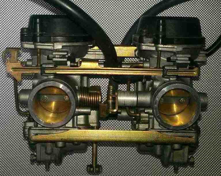

Hab heute das Moped zerlegt. Vergaser raus gebaut und mal Zylinderdeckel abgemacht zum anschauen.

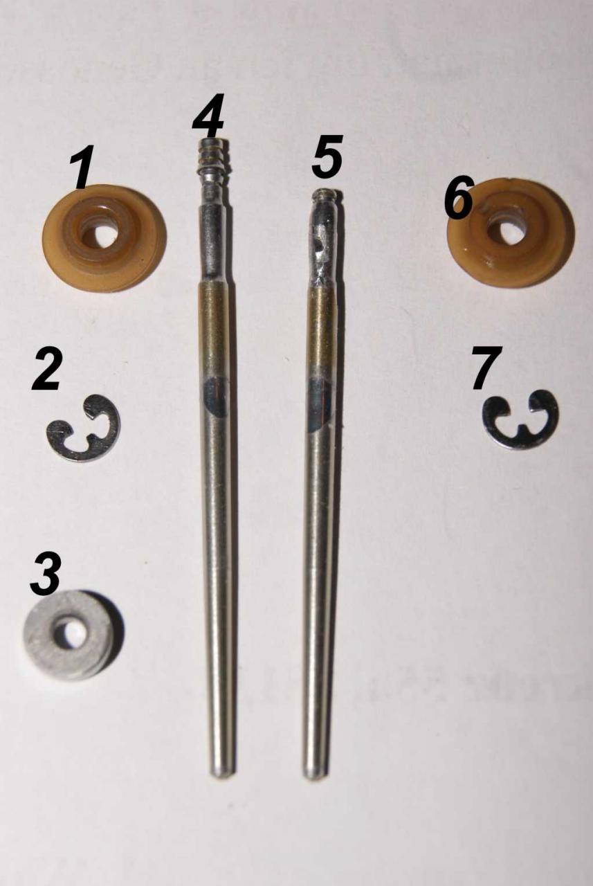

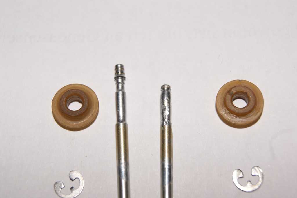

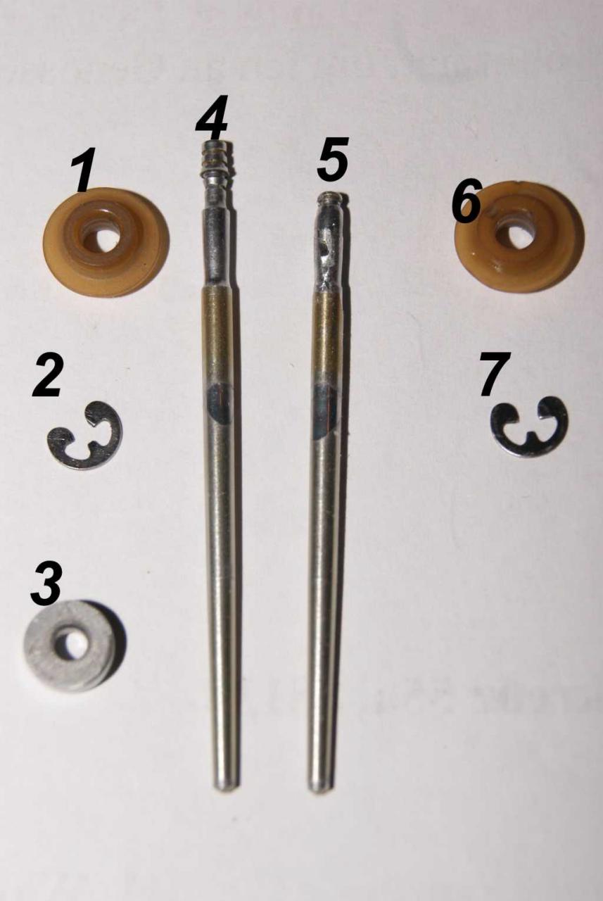

Habe den Vergaser aufgemacht und die Membrane raus gezogen. Dabei ist mir gleich die Nadel entgegen geflogen (in allen Einzelteilen). Zu meinem erschrecken musste ich fest stellen das hier was überhaupt nicht passt. Bild im Anhang, eine der Nadeln ist irgendwie abgebrochen und trotzdem verwendet worden außerdem hat die linke Nadel mehr teile wie die rechte Nadel häää?
1+2+3+4 = Nadel linke Seite
5+6+7 = Nadel rechte Seite und irgendwie zu kurz und abgebrochen (nicht von mir =D )
Hochauflösung:
http://mgelli.funpic.de/Alles.JPG
http://mgelli.funpic.de/Nah.JPG
Wäre nett wenn mir jemand die Reihen folge der Teile noch mal schreiben könnte

Oha, da ist ja einiges im Argen.
Die Düsennadeln sehen komisch aus.
In der Drossel/Entdrossel-PDF siehst du, wie die aussehen sollten und auch die Reihenfolge (vom langen Ende aus: Nylonscheibe, Clip, Federteller).
Das Ventilspiel muss einlass- und auslassseitig zwischen 0,03 und 0,08 mm betragen, wobei ich am Auslass eher zum größeren Spiel tendieren würde (einfach weil´s dort heißer wird).

Ja hab die Links schon gefunden Die PDF ist super werd ich morgen gleich mal in Angriff nehmen.
Aber ich denke das die linke Nadel noch ok ist und nur die rechte getauscht werden muss? Der Plastikring ist bei mir aus Alu und reibt etwas an der Nadel wenn ich ihn aufschiebe, macht das was?

Den Luftfilterkram kannste dir sparen...das bringt meiner Meinung nach nichts. Investier lieber bei Louis/Polo die 15€ für nen neuen Filter.
Einlass = Vergaserseite, Auslass = Auspuffseite.
Die Nadeln sehen beide merkwürdig aus.
Das ist keine originale Suzuki Düsennadel.
Wer weiß, ob du die von den Abständen überhaupt vernünftig eingestellt bekommen kannst.
Eine brauchst du eh neu.
Wenn statt der Nylonscheibe eine Aluscheibe in gleicher Stärke drauf ist, ist das kein Problem. Das ist nur ein Anschlag für die Nadel.
Edit: du hast ja eh nur ein Teil...dann kannste ja nicht wissen, ob das von den Maßen her passt.
Düsennadel kostet beim Suzukihändler min. 10€.

Ok also neuer Filter und 2x Nadel, sicher ist sicher...! Gibts die Nadeln nur beim Suzi Händler oder auch irgendwo Online?

Ist deine Maschine noch gedrosselt?
Wenn du keine Anschläge drin hast ist sie nicht gedrosselt und 135er sind die falschen Düsen.
Offen gehören in die GS von 89-93 120er Hauptdüsen.
Du brauchst nicht nur die Düsennadeln sondern auch min. eine Nylonscheibe. Hast ja nur das Aluding auf einer Seite.

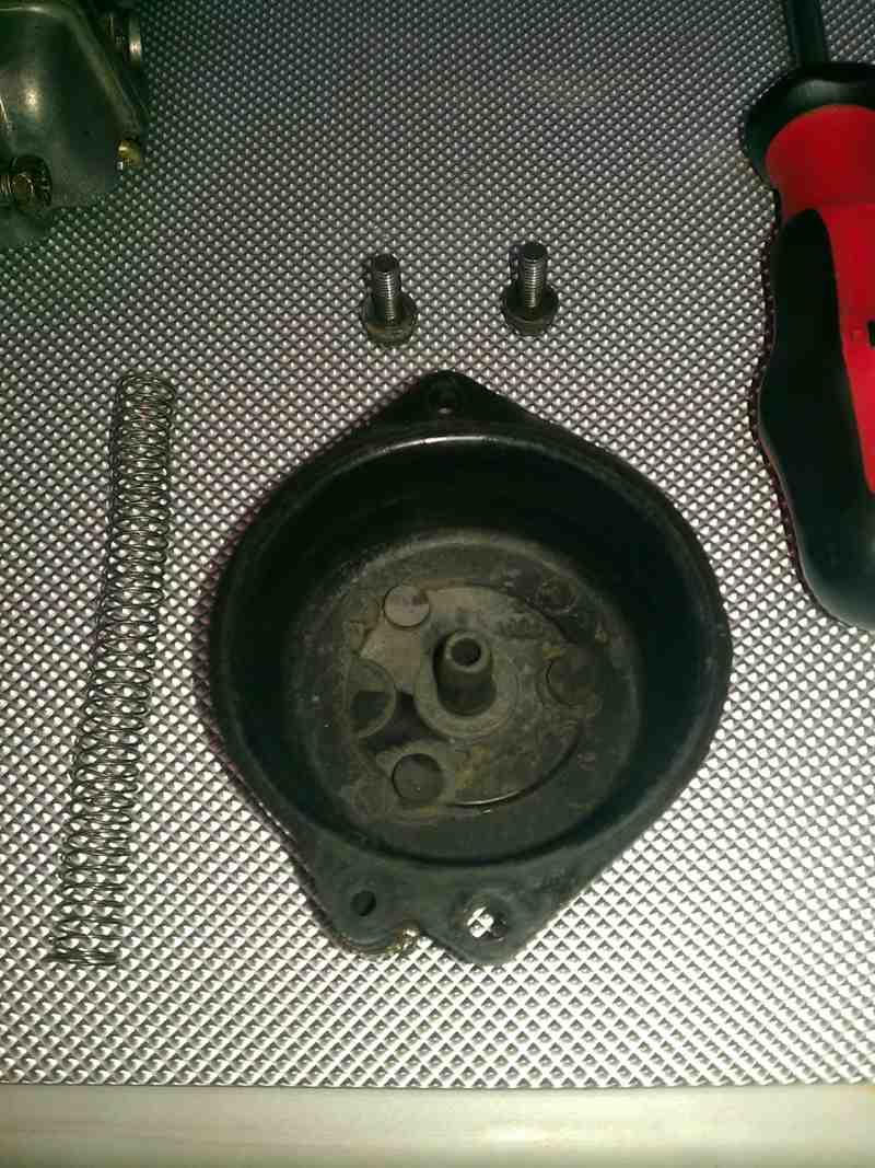

Meinst du Anschläge im Deckel? Ich mach mal Fotos!!!

Der Deckel auf dem Bild ist von der offenen Version.
